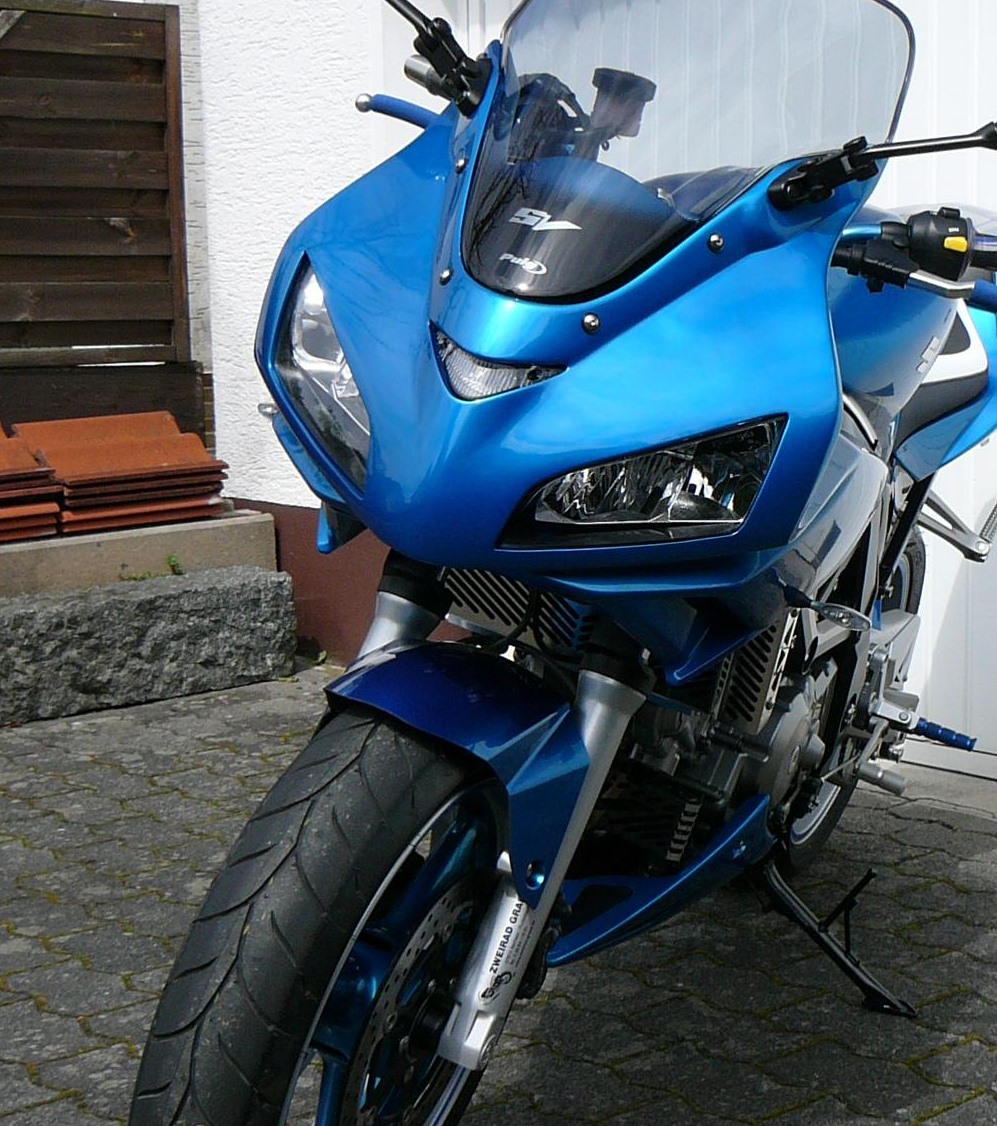

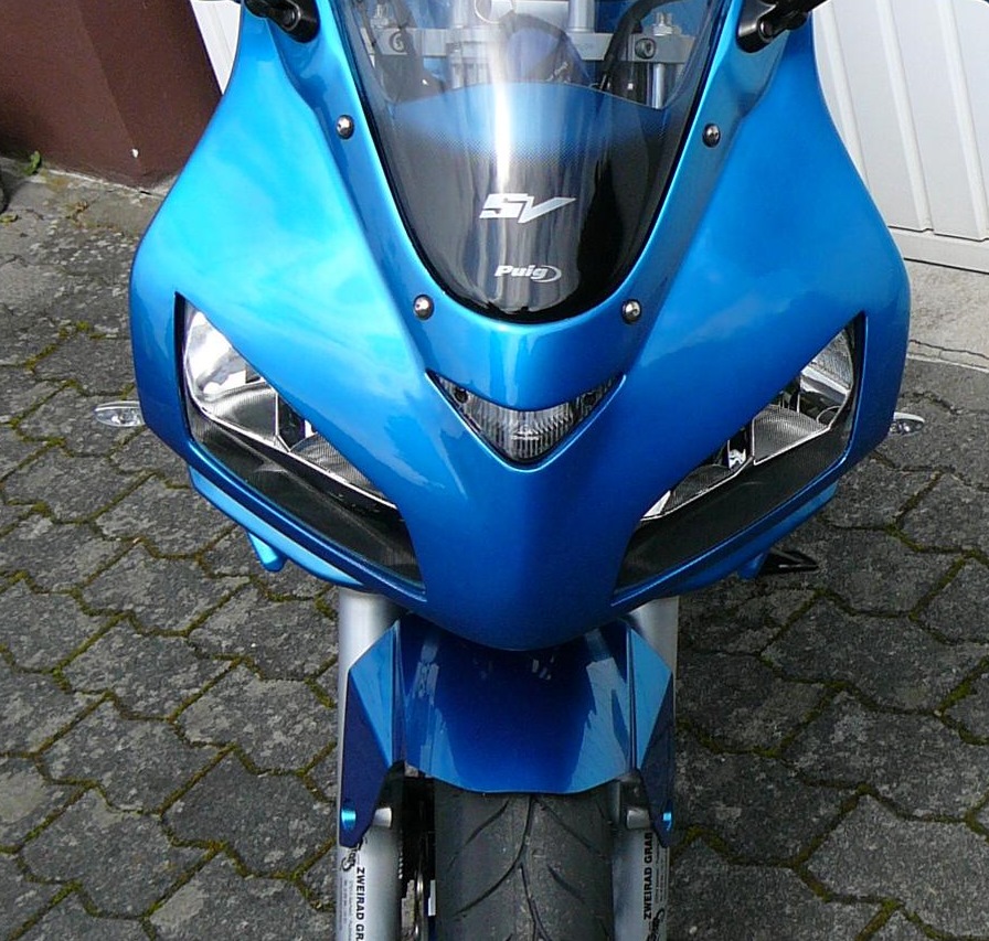

Jetzt noch CBR Scheinwerfer rein...
Müsste in etwa die Höhe von deiner gewesen sein, eher noch was tiefer.

Die sieht ja mal geil aus! :) love Gibts da noch mehr Bilder von?

Klaro, allerdings in komplett fertig hab´ ich die Bilder verzabbelt :x

Na da hat wohl jemand meine Gedanken nachgebaut 8O
Sie ja richtig geil aus Daumen hoch!
Kannst noch paar Worte zum Umbau sagen? Tüv und Hinternisse?
Gelöschter Benutzer 9128
Re: Kanzel tiefer machen!
Beitrag von Gelöschter Benutzer 9128 » 02.05.2013 22:45
canvision hat geschrieben:Na da hat wohl jemand meine Gedanken nachgebaut 8O
Sah´ schon 2007 so aus :wink: Wie die mittlerweile ausschaut will ich lieber nicht wissen :roll:
canvision hat geschrieben: Kannst noch paar Worte zum Umbau sagen? Tüv und Hinternisse?
TÜV war selber von der Ausführung begeistert, keine Beanstandungen da alles mit E-Nummer, keine Änderung der Abmaße und Licht nach Vorschrift.
Beim Umbau würde ich (wenn ich es nochmal machen würde) eine Rennverkleidung nehmen, die Lampen auf einen separaten Halter bauen und dann nur ausschneiden anstatt die Originalausschnitte anzupassen - wenn es gut werden soll eine Wahnsinns-Arbeit (vor allem wenn man auch noch die CBR Scheinwerfer trennt und weiter auseinander setzt :mrgreen: ). Anstatt dem Honda Standlich würde ich jetzt auch nur noch Schmale Streifen innen neben die Scheinwerfer setzen.

Danke für die fixe Info... ob ich jemals so einen Umbau in Angriff nehmen würde... denke eher nich doch wer weiß :wink:
Nur dieser Ansatz kommt meinen Gedanken schon recht nah :mrgreen:
Die Scheinwerfer könnten für meinen Geschmack etwas weiter zusammen stehen und deine Ansicht zum Standlicht teile ich :)
Sonst geile Sache wie schon gesagt... :ACK:
