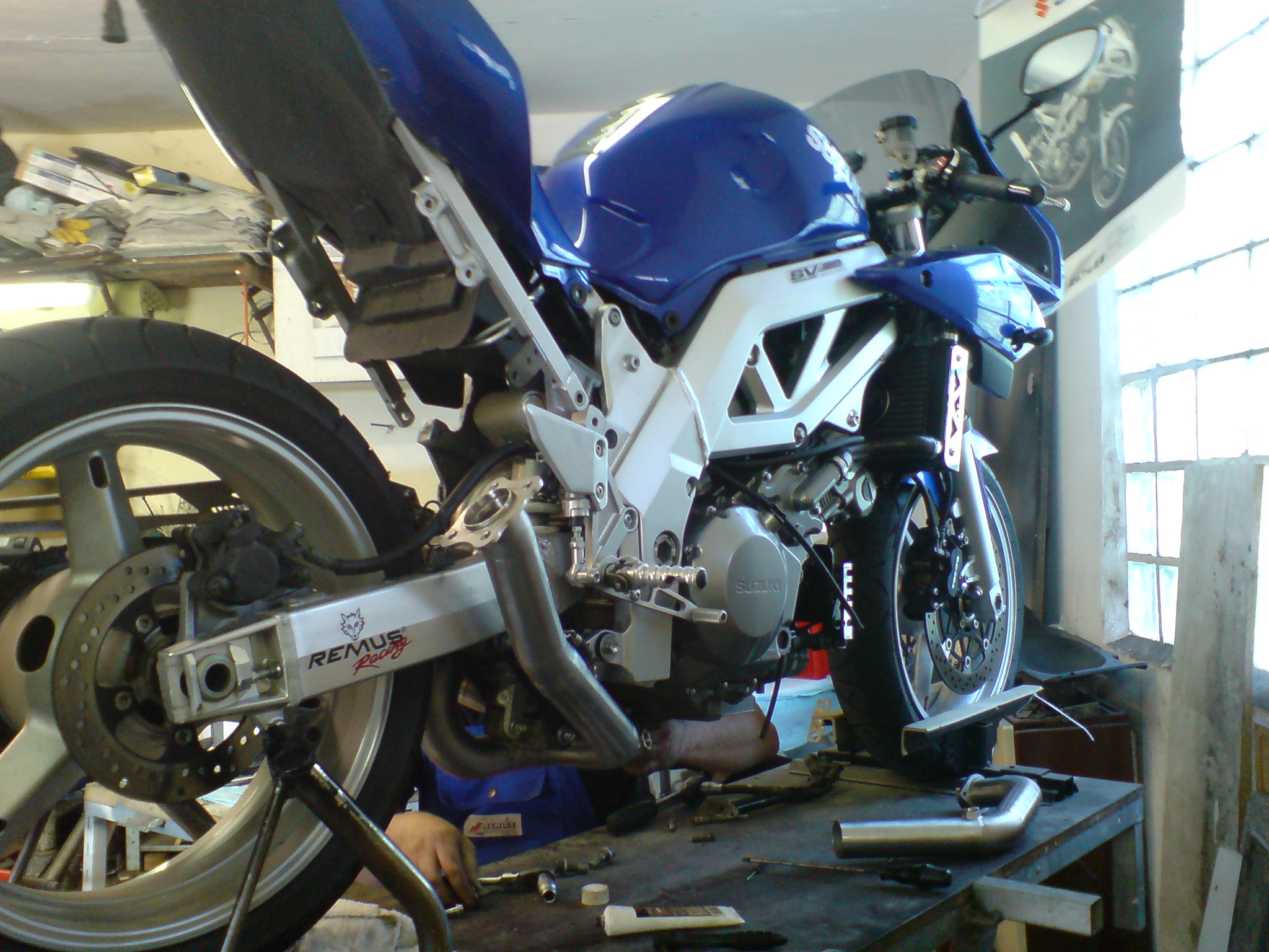

#183
Beitrag von flyingernst » 30.11.2011 18:49
Also der neue Krümmer ist da, Seitenständer und der Großteil des alten Krümmers weg...aber an die rechte Schraube des hinteren Krümmers komme ich aufs Verrecken nicht richtig ran...wird glaub kein Weg dran vorbei führen das Federbein weg zu machen...und dazu muss ich jetzt erst mal was finden um das Moped aufzuhöngen (Zwei Böcke und ne Stange durch die Soziusrastenanlage durch, hab ich schon mal gemacht), aber erst mal zwei Böcke finden....aaarrrg..das nervt...abver egal, der Winter ist ja noch lang :)

Re: Diskussion zu: 52mm Lothar-Tuningkrümmer für SV1000er
#184
Beitrag von IMSword » 30.11.2011 18:57
Keine Chance ?
Hast den Heckrahmen hochgesetzt ?

flyingernst
Beiträge: 1388
Registriert: 21.05.2002 21:27
Wohnort: Ditzingen
#186
Beitrag von flyingernst » 30.11.2011 19:22
wo sollte ich den heckrahmen üpberall lösen?! an den 4 Hauptschrauben..wo noch?! Tank ist runter

flyingernst
Beiträge: 1388
Wohnort: Ditzingen
#188
Beitrag von flyingernst » 30.11.2011 20:06
ja wenn ich weiß wo ich überall den Heckrahmen lösen soll um ihn weg klappen zu können, probier ichs nochmal :)

Beiträge: 26265
#195
Beitrag von IMSword » 02.12.2011 15:32
flyingernst hat geschrieben:wo sollte ich den heckrahmen üpberall lösen?! an den 4 Hauptschrauben..wo noch?! Tank ist runter
flyingernst hat geschrieben:ja wenn ich weiß wo ich überall den Heckrahmen lösen soll um ihn weg klappen zu können, probier ichs nochmal :)
flyingernst hat geschrieben:wenns leichter ist mit dem Heckrahmen entfernen werde ich das trotzdem machen ;) ...deswege...warte ich noch auf die Info :mrgreen:
sorpe hat geschrieben:Obwohl IMSword hat den Heckrahmen wohl nur hochgeklappt, vielleicht schreibt er ja noch was dazu.
8O 8O 8O
Nur die 2 Unteren schrauben lösen und dann hochklappen.
Ich hab doch irgendwo nochn Bild ...
Aahhh hier:
Meine Fresse, ganz schön Zeit vergangen seitdem ...Noch mit Orgi Gabel usw.
