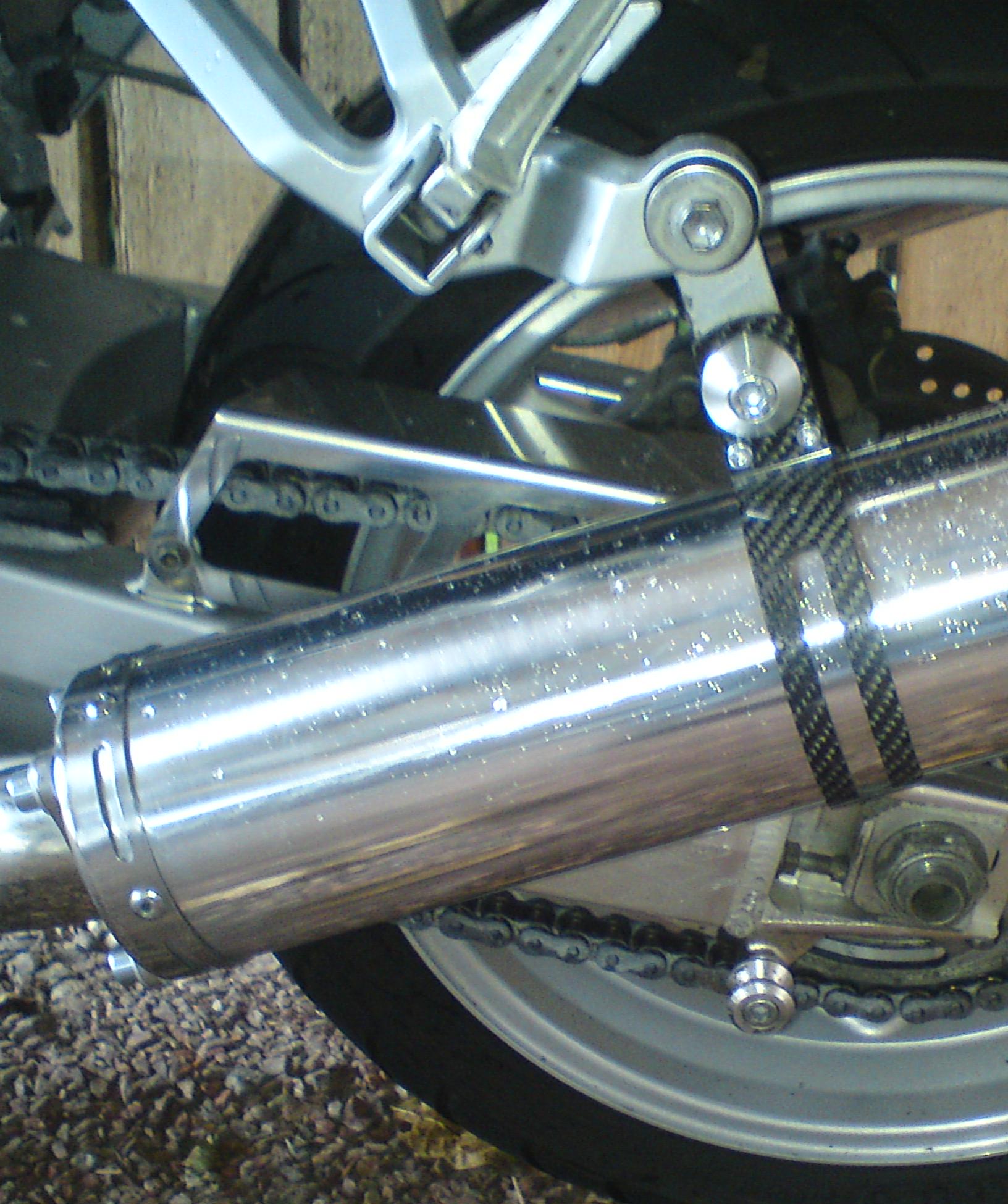

Hi ich habe die ESD auch gestern angebaut ,was ich nicht verstehe ist ,warum schon beim original ESD eine selbstgemachte Verlängerung der Halterung verbaut war ,und ich selbst mit den Verlängerungen die beim Supersport
mit dabei waren nicht hin gekommen bin. :o
Gab es da eine andere Rastenanlage oder sind die Krümmer nicht original ?

Evtl. anderer Heckrahmen?
Stell mal ein Bild rein, das wäre am Besten. Normal ist das jedenfalls nicht.

Vom ganzen Moped wäre vorteilhafter ;-)

Ist mir klar ,aber ich hatte nur das zur Hand ,mache später noch Fotos ,jetzt gehts erst mal zum Ring in Adenau . :D :wink:

http://www.fotos-hochladen.net/uploads/ ... brklst.jpg
Ich habe heute eine SV am Ring gesehen ,Rahmen Rastenhalter alles gleich ,der Auspuffflansch scheint bei meiner flacher zu enden..keine Ahnung was da gefummelt wurde . :o

KFR=Kontstantfahrruckeln? Hab ick nicht und bei mir is nur einer davon dran mit 25cm länge ohne KAT.
Damals, als der 36cm Top noch in Originalposition hing reichte die Verlängerung von Hurric auch nicht und wir haben ne neue gebastelt.

Ich würde mal behaupten du hast einen K3N oder K4S> Krümmer an deiner, mit dem hohen Heckrahmen der K3S passt das dann nicht richtig. Hier siehst du die Unterschiede gut http://www.svrider.de/index.php?seite=History_SV1000S
Das Konstantfahrruckeln bekommt man durch sauberes einstellen weg, oder mal probieren was sie macht wenn die Lambda abgeklemmt wird.
