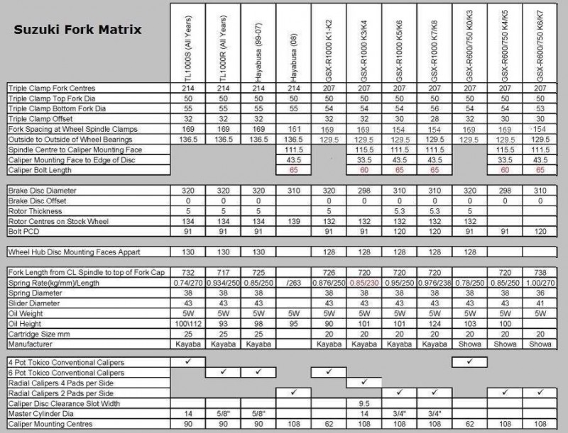

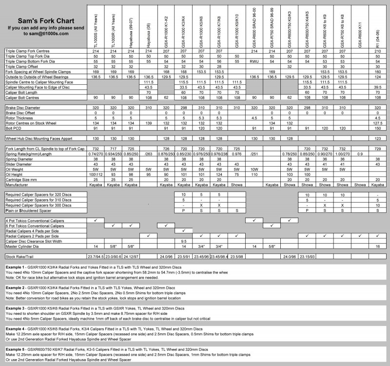

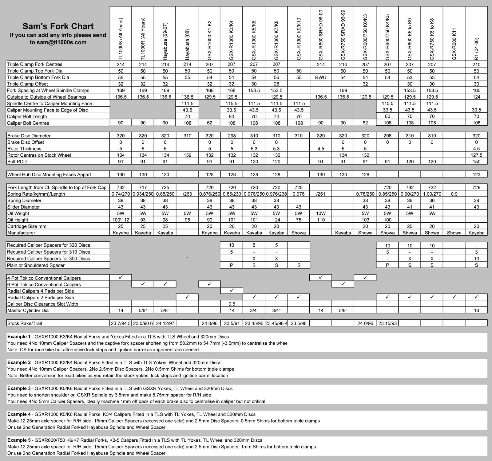

Für das bessere Verständnis setze ich hier die Gabel Daten rein die ich im Netz gefunden habe.
Die 600er K8 steht in Sam's Fork Chart
