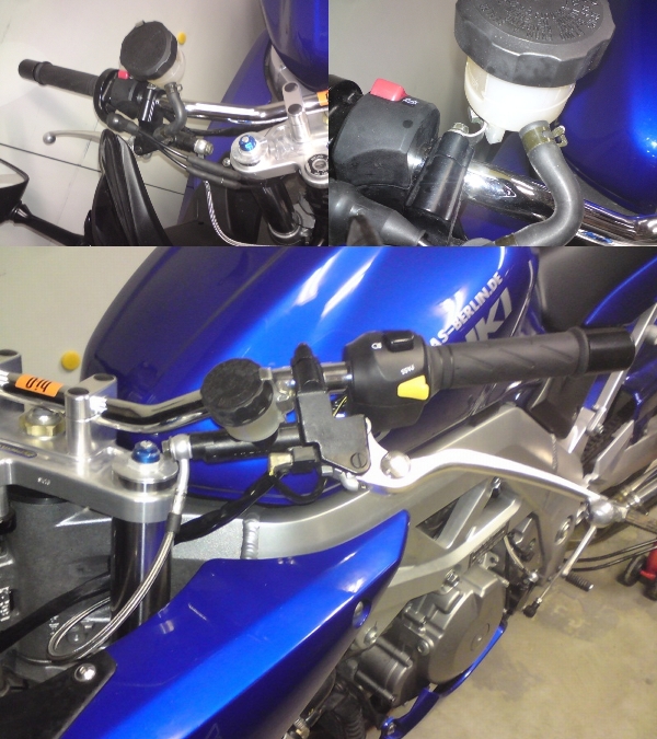

Mein Umbau von SV1000S auf N ist nun auch vollzogen! :D
Gabelbrücken der N, Gabelfedern von Wirth, Stahlflex komplett, SBK-Lenker von Lucas, Kellermann BL1000 white, LE-Spiegel, umgebauten Gixxer-Scheinwerfer (hatte ich schon an der 650er dran), MGM Ausgleichbehälter.
Bilder gibts demnächst mal.
Zum Thema Gaszüge: Die reichen ganz knapp, wenn man sie aus der rechten Rahmenöffnung führt. Ich habe sie an der Bremspumpe fixiert. Bei vollem Lenkanschlag rechts wie links ziehen sie nicht alleine, sprich: das Mopped gibt dann nicht von allein Gas! Die optimale Dauerlösung ist dies m.E. trotzdem nicht! Liegt wohl u.a. auch daran, dass die N-Gabelbrücke höhere Riser/ Lenkerklemmblöcke hat als ne SBK-Brücke der S! Das hatte Guto aber auch schon einmal zu bedenken gegeben.
Ich bin auf jeden Fall wieder begeistert vom Fahrverhalten, der Optik und Sitzposition! 8)

So, hab jetzt mal 2 Bilder in meiner Ownerlist...

Nein hab ich leider (noch) nicht. Das Mopped ist ja auch noch Baustelle. Mir war erstmal wichtig, dass es wieder fährt, da wir an nächstem WE 2 Wochen Moppedurlaub machen wollen!
Fahrverhalten nach Umbau zur Nackten ist aber richtig genial!
Wenn es dann im Winter auch kosmetisch "fertig" gemacht wurde, gibts auch mehr Bilder...

Beitrag von schabo » 15.10.2009 14:12
Habe meinen Umbau erfolgreich fertiggestellt.
Original Gaszüge verwendet, passt so gerade - auch beim einschlagen.
Gaszüge müssen durch die rechte Rahmenöffnung.
Habe alle Variaten ausprobiert. Anders geht es nicht wirklich.
Ausserdem habe ich den Kabelbaum radikal abgespeckt / gekürzt.
Habe einen Acewelltacho verbaut und nun eine 1a vollwertige Tankanzeige. :lol: :lol:
