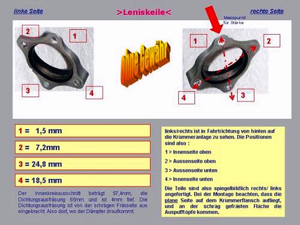

Die Keile, welche eine gleichzeitige Höher- und Zusammenlegung ergeben, werden sporadisch von verschiedenen "Verkäufern" bei 123...meins angeboten.
Mir scheinen das aber tlw. auch verschiedene Versionen zu sein.
Die "richtige" Version zu finden, welche auch die Unsymmetrie der beiden Töpfe zur Fahrzeugmitte hin ausgleicht, ist reine Glückssache.
Zudem werden die dort erhältlichen Keile auch oft ohne das nötige "Plug & Play" Zubehör (Abstandshülsen, Spezialhohlschrauben, Adapterplatten für die Fußrasten) angeboten.
Wenn jemand die Möglichkeit hat vorhandene Keile auf Maß abzufräsen, sollte es möglich sein die Keile von KEDO entsprechend auf Maß zu bringen, damit auch eine Höherlegung erreicht wird.
@n0th1ng
Hast du die Möglichkeit die Maße der KEDO Keile abzunehmen?
Ich habe noch einen Satz Keile hier, welche höher+zusammen legen. (evtl. Kaufanfrage bei mir sind zwecklos!)
Die Maße könnte ich dann hier im Vergleich posten.

ich hätte noch die Maße von den TL1000 Keile, hat hier auch jemand verbaut extrem hoch (direkt unter den Blinkern und sehr nah dran.

n0th1ng hat geschrieben:Hey, sorry nein ich kann die Maße nicht mehr nehmen, da sie ja verbaut sind! Und ich werde die ESDs auch nicht extra nochmal abbauen....
Vielleicht kannst du nur mal grob die Maße messen, sollte auch in eingebautem Zustand gehen.
@all
Vielleicht hat ja noch jemand vor die KEDO Keile zu kaufen und kann dann vor dem Einbau mal die Maße abnehmen!?

Könnte evtl. auch welche fertigen lassen, die Zeichnung der TL Keile ist ja schon mal ein Anfang.
Aber werden die damit auch symetrisch? Sieht eher nicht so aus, weil dann müßten die Keile links zu rechts ja unterschiedlich sein.
Wer weiß bzw. hat mehr dazu, evtl. Zeichnung.
Wie sieht es bei der K4 aus, gehört da eine Nut für´ne Dichtung rein, oder brauchen die Keile ein Zentrierring?
