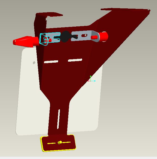

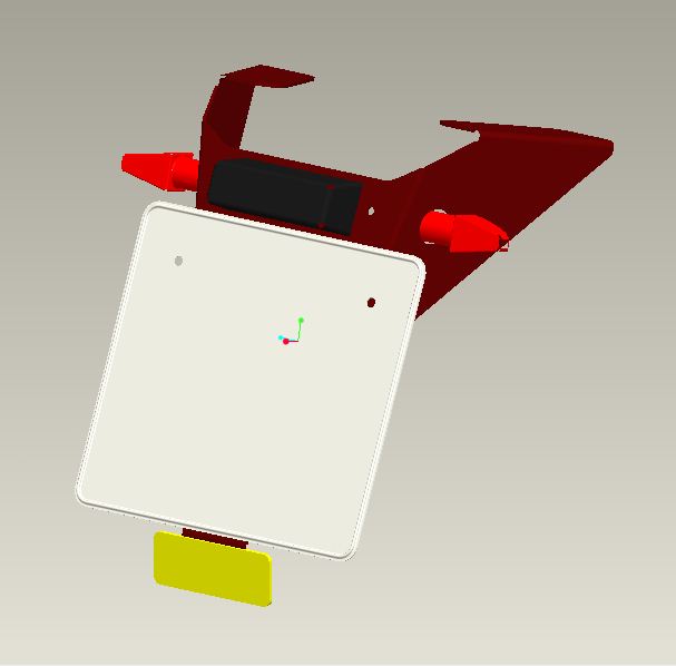

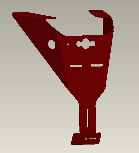

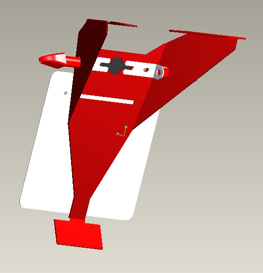

Hallo Leute,
Da ich mir einige Kennzeichenhalter angeschaut habe, und die mir nicht zugesagt haben (Optik/Stabilität/Preis!!!),
hab ich mich entschlossen mir den selber zu fertigen. Da mein Arbeitgeber alle Möglichkeiten der Blechbearbeitung besitzt, denk ich mal
wird das was werden.
Der von KEDO hatte mir echt zugesagt, aber der Preis für das bissel gebogene Blech is ja unterirdisch... :x
Hab ihr im Forum eine Skizze gefunden, und die gleich in 3D-Modelliert und so abgeändert (hoffe ich krieg jetzt keine Probleme mit den Copyright),
dass man auch die Blinker montieren kann. Die Originale Kennzeichenleuchte und das Katzenaugen sollten hier auch weiter zur Verwendung kommen.
Des weiteren war/ist mir wichtig, dass man die Verschraubung der Blinker und die ganze Verkabelung nicht auf dem ersten Blick sieht.
Version 1.0
Version 1.0 back
der Fatdog
Zuletzt geändert von fatdog am 08.10.2011 14:37, insgesamt 2-mal geändert.

Gute Arbeit :top:
Gibt es davon eine 2D-dxf?

Beitrag von fatdog » 10.07.2011 13:35
zur zeit noch nicht. habe den erst in 3d modelliert. die zeichnungsableitung wird auf jeden fall gemacht inkl. einem 1:1 dxf für diverse zuschnitt-maschinen. geplant ist das teil aus 2mm alu.
sobald das muster-teil fertig und moniert gibts bilder

Zu 2mm Alu:
Das muss auch gewinkelt werden. Beim 2 mm Alu wirst du mit deinen Radien im 3D Modell nicht hinkommen. Bei unserm Blech hier auf der Arbeit müssen wir nen R5 verwenden sonst gibt's Risse.

keine panik das rissproblem beim biegen von alu ist bekannt...
meine firma fertig vollalu-aufbauten in blechbauweise. diese probleme hatten wir da auch. es ist wichtig von welcher qualität das alublech ist. je besser die quali is, um so weiter runter kann man da mit dem biegeradius gehen.
abwarten u tee trinken, noch is das ding nicht fertig . will im gleichen atemzug noch bleche für die kühler machen...

so leutz, die zeichnungen sind fertig.
das ganze teil wurde noch ein wenig abgändert
jetzt meine frage hat jemand hier im forum die möglichkeit die teile mittels wasserstrahlscheider, laser usw usw. zuschneiden zu können.
war nat. schon bei einigen in meiner umgebung. die preisvorschläge für's zuschneiden waren ganz schön abartig. da kann ich mir gleich nen
fertigen kaufen...
die dxf-daten würde ich zur verfügung stellen.
