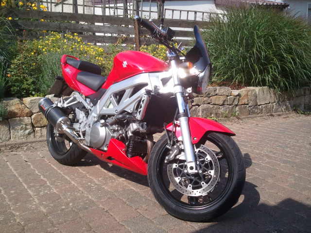

Moin,
habe heute endlich meinen Bugspoiler eintragen lassen. Knapp 92 Euro für Tüv und 12 Euro für KFZ-Schein.
Macht sich gut an der Dicken !
- 2013-08-22 13.06.12.jpg (59.38 KiB) 1977 mal betrachtet
