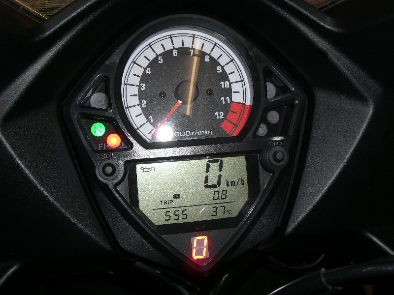

jmd schon Erfahrungen mit der 650er ab k3 gemacht mit der Ganganzeige?
Wäre sehr froh über statements
Wäre dann auch interessiert

Erfahrungen hab ich persönlich mit o.g. Typ noch nicht gemacht, habe aber schon einige Ganganzeigen an SV650 K3 Fahrer verschickt. Aktuell liegen mir keine Problemfälle vor. Meld dich mal, wenn Du von negativen Erfahrungen hörst - wäre nett.

SV650 K3 funzt genauso gut wie bei der 1000er.
Ist nun auch schon über 1 Jahr montiert und einige tausend Kilometer gefahren und es gibt keine Beschwerden.

Jap also ab K3 bis K6 funktioniert bisher einwandfrei. Hab se jetzt auch schon ein paar Kilometer dran und bisher gabs nur einmal was zu meckern vom gerät, hatte halt keinen sauberen Kontakt. Aber die Anzeige ist bestens.

Hab bei Ebay eine Ganganzeige von Glpro inkl. G-P*** Optimierung ergattert. Funzt einwandfrei hat 100 Euro inkl. Versand gekostet. Einbau dauerte ca. 30 Minuten. Von der G-P*** Optimierung ist nicht allzuviel zu spüren meiner Meinung nach

Hatte Ich auch vor, doch Mastbruchers Anzeige ist die schönere da man sie in den Armaturen einbauen kann, ausserdem ist sie um die hälfte billiger :wink:
Ja und zum GP***, da hab ich nur ne 5cent billigen 2,2kohm Widerstand in die Leitung eingelötet, ist das selbe :wink:

Ich habe die Gipro in die untere Ecke(Spitze) des Displays mit Pattex Montage-Klebeband geklebt. Das hält einwandfrei und dort passt sie auch gut hin. Sieht gut aus mit der blauen Beleuchtung und die Dimmfunktion ist auch gut. Nur von der G-P***-Optimierung finde ich ist nicht viel zu spüren. Aber denke der V2 hat unten raus genügend Kraft ,um aus der Kurve raus anderen den Auspuff zu zeigen :D
Ich überlege grad die blaue Tachobeleuchtung einzubauen.
Hab die Teile schon zu Hause dafür. Ist mir zu Heiß das Kombiinstrument komplett zu zerlegen. Bin auch der Meinung : Never open a running System. Was meint Ihr dazu?
