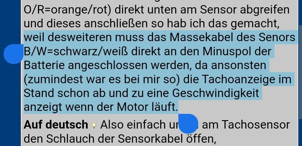

Hi also das selbe Symptom hatte ich damals beim Anschluss des Acewell an meiner 1000 er auch. Abhilfe war die Masse des Sensor direkt an den Minuspol der Batterie anzuschließen, damit war das springen der Geschwindigkeitsanzeige passe. Steht auch in dem Umbaubericht hier im Forum den ich mal geschrieben habe. Denke das würde auch bei deiner 650 er das Problem lösen.
Hier der Link zum Umbaubericht
https://www.svrider.de/index.php?seite= ... rtikel=229
Foto zeigt Auszug aus dem Bericht
