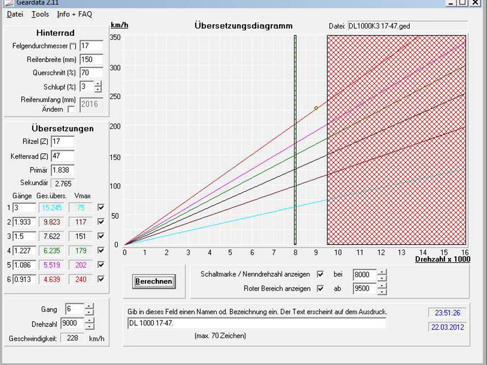

Mit dem Programm GerData kann man alles im Voraus berechnen.
Das Programm ist kostenlos zum herunterladen.
Darin enthalten ist auch das Zusatz Programm ChainData womit man die Kettenlänge bestimmen kann.
Die Tachoabweichung kann mit einem Konverter, z. B. YellowBox, problemlos korrigiert werden.

Bevor ich meinen Post hier geschrieben habe, war ich an meinem Rechner gesessen und habe alle Varianten mit geardata durchgerechnet.
Und genau dadurch kam ja meine Frage letztendlich zustande: Wie fährt sich sowas... :) devil bzw. was ist noch in Bezug auf den zu erwartenden Reifenverschleiß akzeptabel... ;) bier
