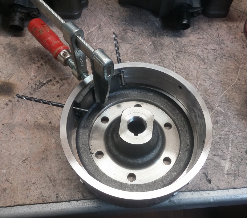

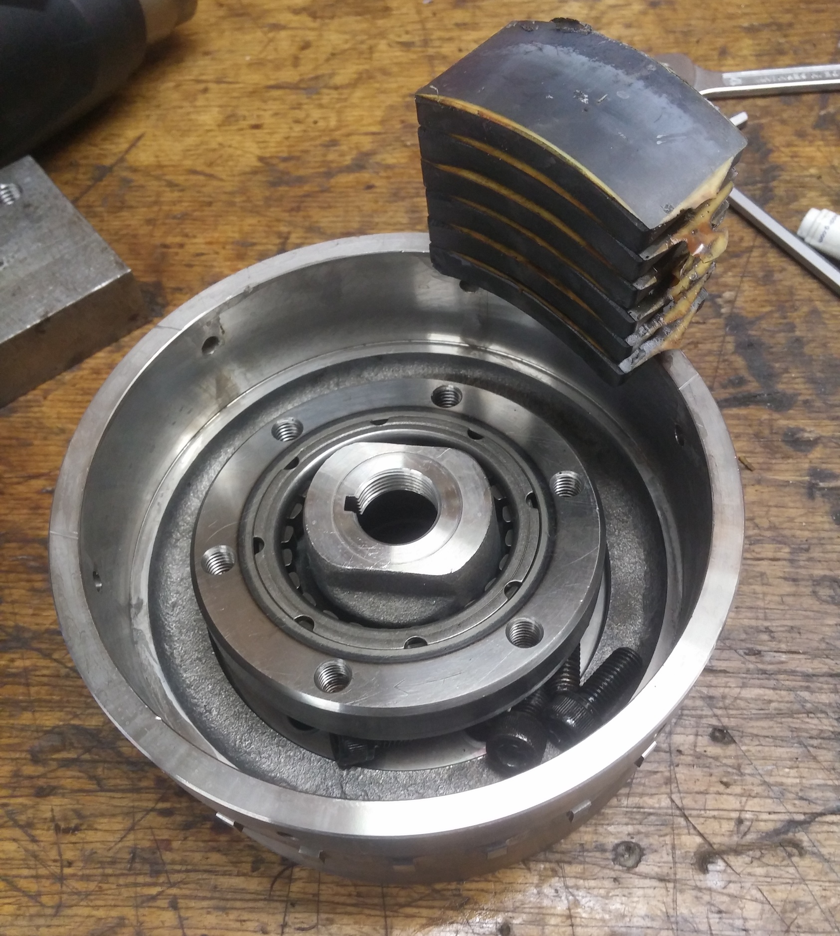

Ich habe gerade einen SV 1000 Motor auf dem Tisch und er hat dieses Problem, es waren 5 von 6 Magneten loose und das nach gerade mal 10.000km! In meinen Augen hat Suzuki mal wieder gespart und sich ebenfalls die Rückrufaktion gespart :( hell
Das ist höchste gefährlich weil sich die Magneten verschieben und sich eine Unwucht von mehreren 100kg bildet, ein Bruch der Kurbelwelle und Schäden an den Hauptlagern sind über kurz oder lang die Folge.

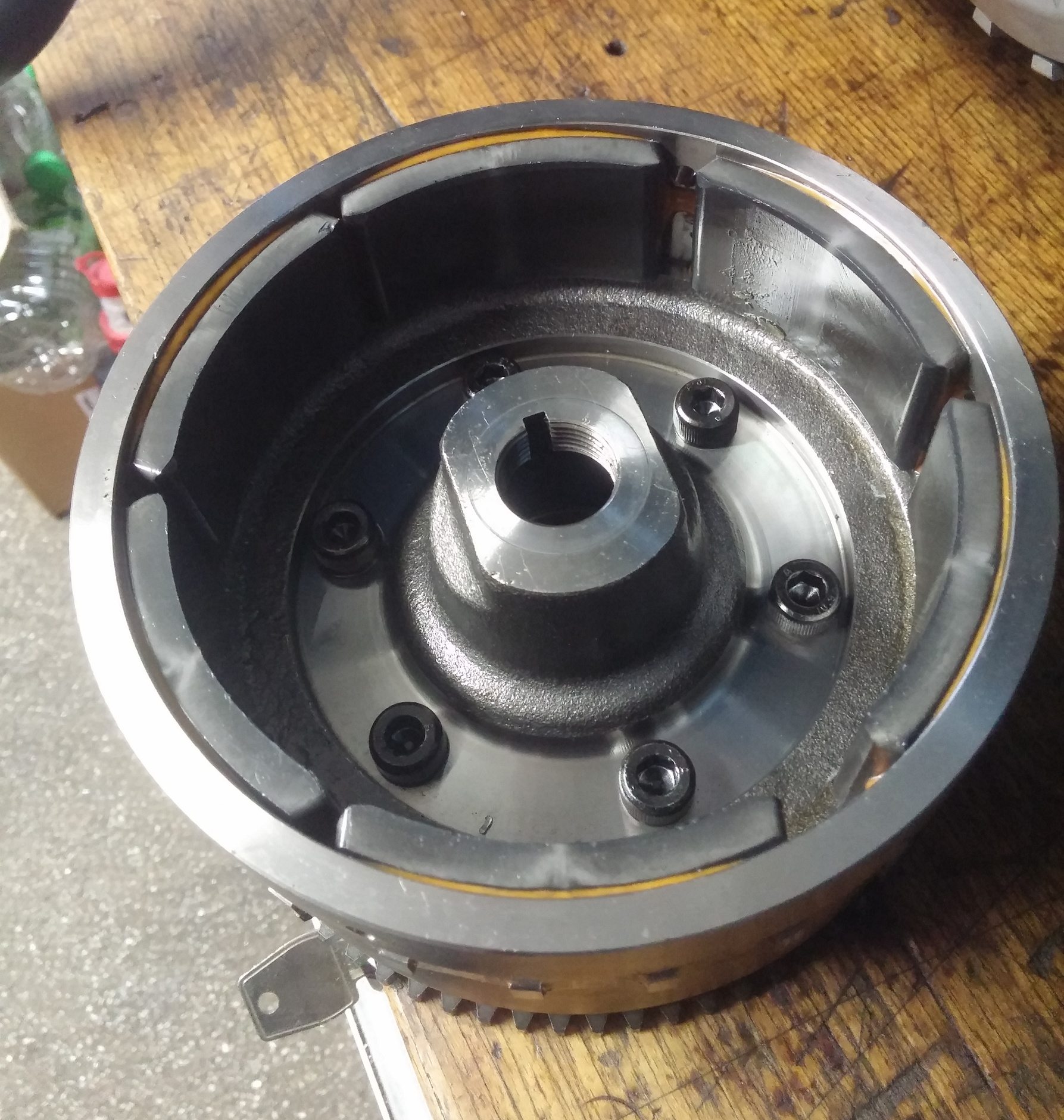

Ich werde den verbleibenden Magnet ablösen und alle neu positioniert mit Industrie 2k Kleber neu fixieren, anschließen drehe ich außen ca 1100g am Rotor ab und wuchte ihn auf 0,1g genau aus.

Hab heute mal angefangen den verbleibenden Magnet abzulösen, war schwieriger als gedacht, aber nach einer halben Stunde hat er dann doch aufgegeben :D

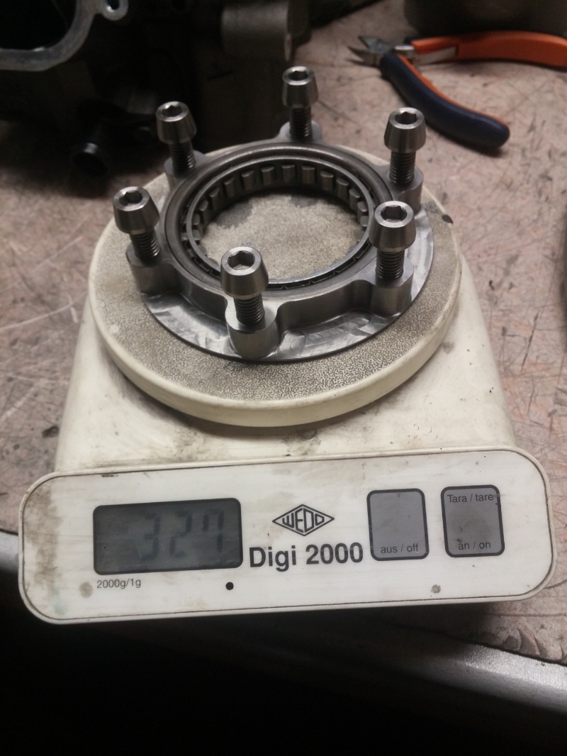

Ich überlege den Freilaifring auch durch Fräsen zu erleichtern, die CAD Zeichnung dazu habe ich für die 650er Rotoren bereits erstellt, wenn ich die Maße ändere, dann könnte ich das auch bei der 1000er machen. Sprich vom Rotor bekommt man ca 1100g runter und vom Freilauf knappe 500g, dann noch Titanschrauben und schon hat man einen Rennmotor :mrgreen:

Das mit dem Abdrehen ist doch mehr Arbeit als gedacht. Da kommt meine Drehbank an die Grenzen, es glüht und hagelt heiße Späne, man sieht auch an der Spanfarbe, dass es viel zu heiß geworden ist. Um das richtig zu machen, bräuchte ich eine Kühlung, die hab ich aber nicht. Deshalb beschränkt sich das Angebot auf nur noch auf Magnete kleben.

So Freilauf ist wieder vom Fräsen da, ein Fräser musste zwar dran glauben, aber gut :D
Den ersten Magnet hab ich auch gleich eingeklebt, ab jetzt jeden Tag einen. Man könnte auch mehrere auf einmal kleben, aber dann läuft der Kleber davon.
