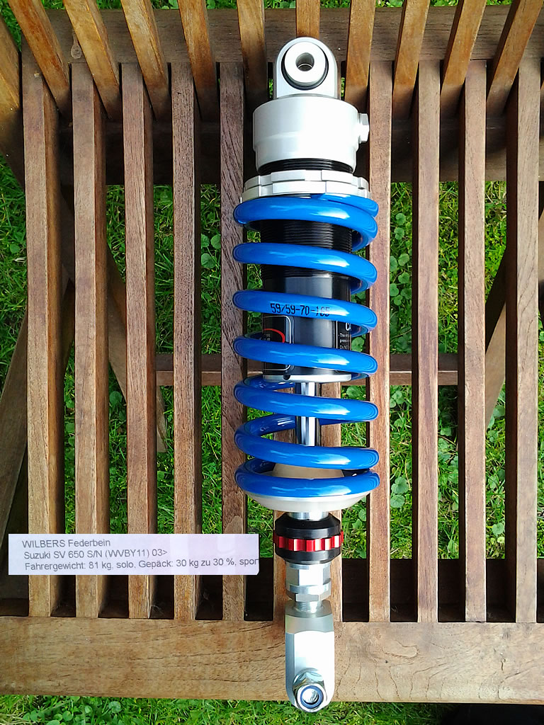

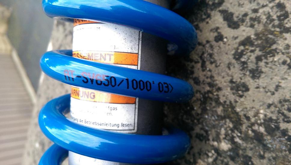

Beitrag von guzzistoni » 23.01.2016 23:02
Die Federn sind meistens Blau, aber es gibt die auf Wunsch auch in anderen Farben. Am Ende der Feder ist in schwarzen Ziffern (zumindest bei der blauen Feder) die Federcharakteristik in Zahlenwerten angeben, die kann man auch in der Wilbers Teileliste finden. Ich stelle morgen mal ein Foto der Feder rein. Eine spezielle Kennzeichnung wie Stempel oder Gravur gibt es nicht.
Re: Wilbers Austauschfeder Kennzeichnung?
Beitrag von guzzistoni » 23.01.2016 23:04
Beitrag von guzzistoni » 24.01.2016 13:38
Hier das Bild einer Wilbers-Feder (für SV650 -> BJ2002). Die Kennzeichnung der Feder ist etwa in der Mitte angebracht. Weitere Kennzeichen gibt es nicht (soweit ich weiß).

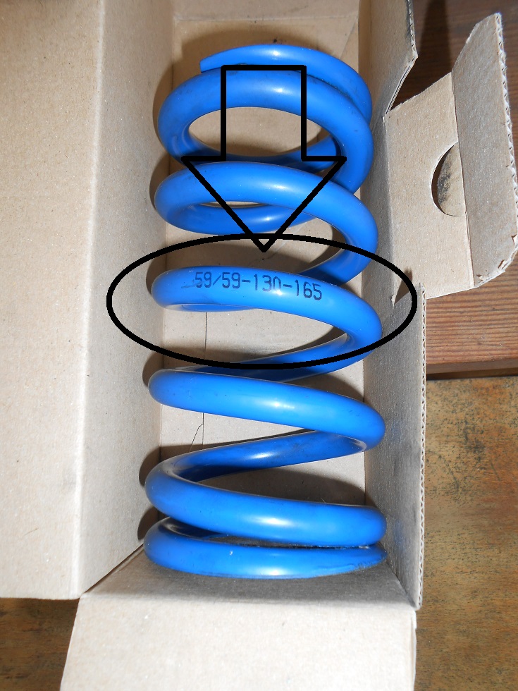

Beitrag von Kolbenrückholfeder » 24.01.2016 14:39
Noch ein Beispiel eine Wilbersfeder an einem 640 Dämpfer für die SV650 K4N:
59/59 - 70 - 165
Code: Alles auswählen
59/59 = Innerer Durchmesser oben und unten
   70 = Federkonstante
  165 = Länge der Feder im unbelasteten Zustand
Wilbers 640 SV650 K4N
