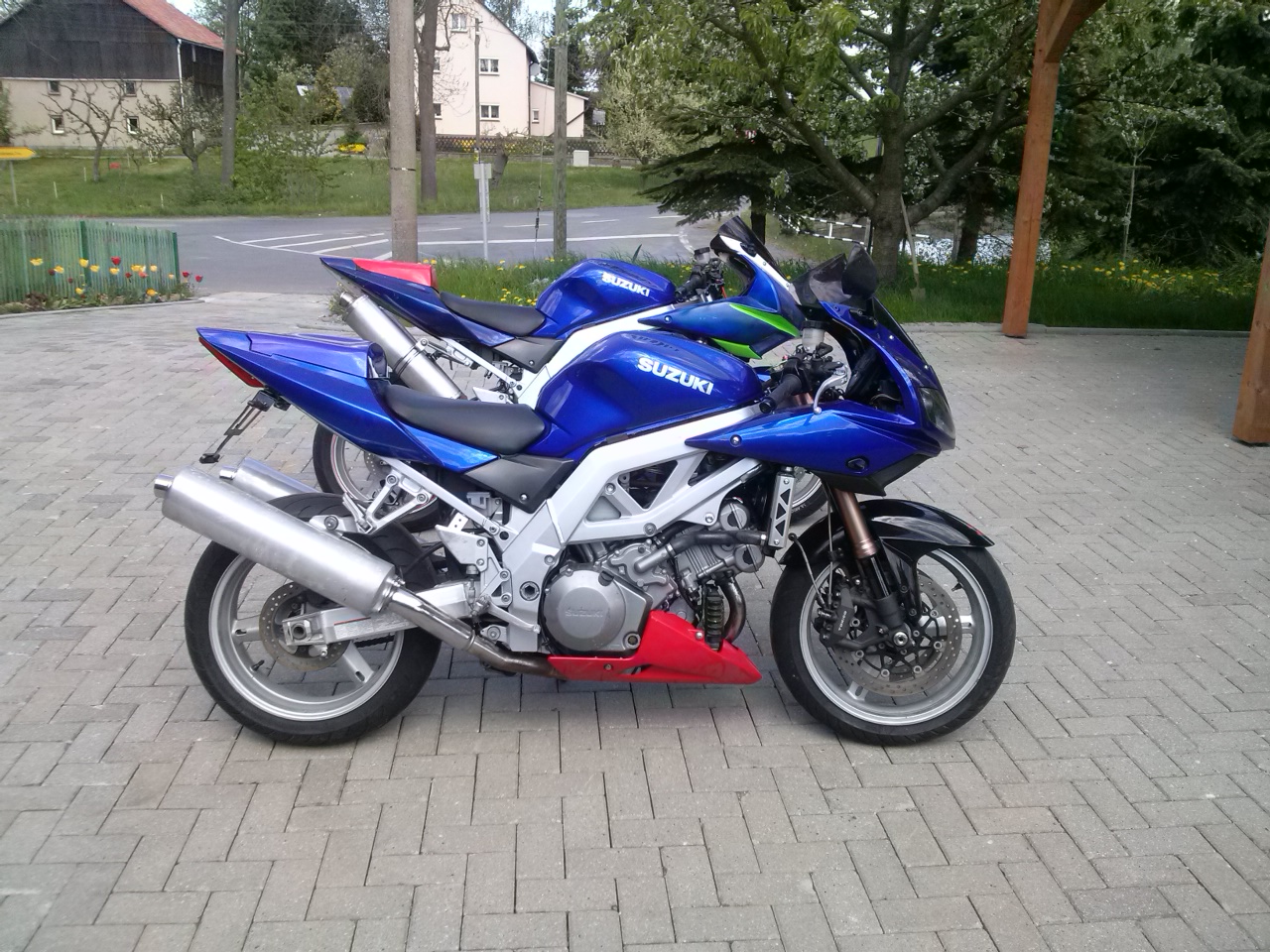

So, ich hab´s getan. Jetzt ist das Konto leer, die Frau sauer und ich bin glücklich! :-D
Die Gabel samt Bremse, Stummeln und Kotflügel sind von einer GSXR 1000 K5. Die Gabelbrücken von einer K3. Jetzt hab ich noch die feine Radialbremspumpe der GSXR verbaut. Die baut aber sehr weit nach vorn und stößt deshalb beim einlenken am Geweih an. Da werde ich für den TÜV mal auf die axiale Pumpe der SV umbauen.
Ich habe aber noch ein anderes Problem. Die Stummel der GSXR sind nicht so hoch wie die der SV. Deshalb ist recht wenig Platz zwischen Lichtschalterkasten und Verkleidung. Ich brauche also Stummel, die ein wenig höher sind.
Hat da jemand ne Empfehlung? Zubehör von LSL oder ähnlichen fällt aus Kostengründen weg. Ich dachte da an Gebrauchtteile von anderen Bikes...

Re: Gabelumbau
Beitrag von IMSword » 10.05.2016 17:58
TL1000S Stummel. Die Hatte ich auch mal dran.
