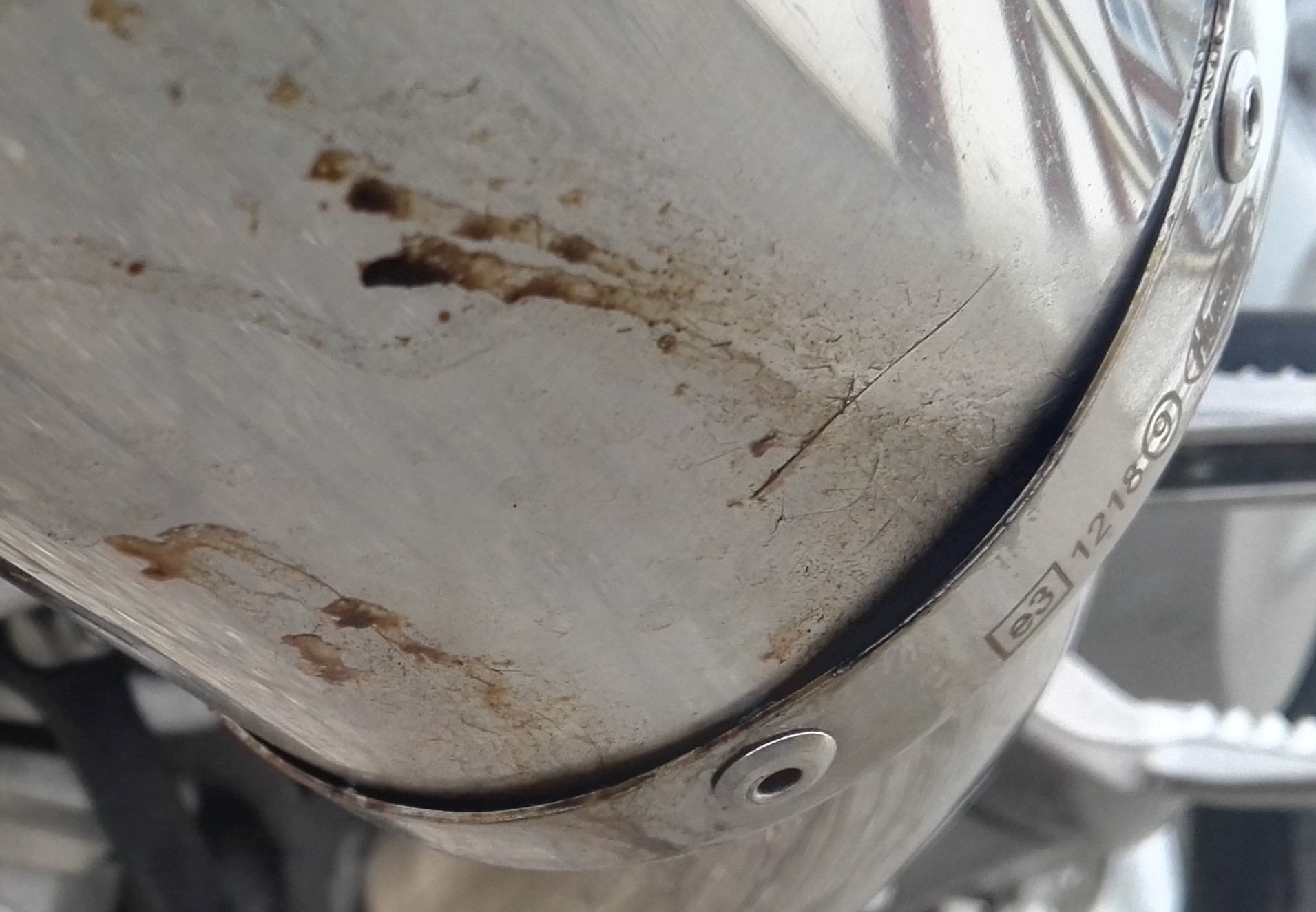

Moin Leute,
hab mir n Hurric Rac1 angeschafft. Ich gebs ja zu, war schön billig und Hurric ist ja eigentlich für gute Endtöpfe bekannt. Also waum nicht.
Jetzt hab ich mit ach und krach die Dinger angeschraubt. Sieht schon gut aus. Also ich mags. Es gibt nur 2 Probleme.
1. Der Schei* Topf ist nicht dicht. Der rauch und suppt an den Nieten... weiß jmd abhilfe oder muss ich die wieder einschicken?
2. Bekanntes Problem, Standgas zu laut (95dez). Was sagen wohl die grünen/blauen dazu -_- aber wie messen die jetzt eigentlich? Weiß das jmd? Bitte keine Gerüchte, von denen gibts im Netzt genug.
Schon mal danke für eure Hilfe!

Der Topf ist defekt und undicht! Tauschen!
Nahfeldmessung: 50 cm, 45° und halbe Nenndrehzahl. Wert Schein + 5dB(A)

Ich hoffe du hast vorher gewusst was du da bekommst.
Das bei dem Teil alles rauszischelt ist mehr als zu erwarten

Ich habe ebenfalls die RAC1, aber so beschissen sind meine nicht verarbeitet.
Sieht mir eher nach einer Delle/Beschädigung an der Hülle aus.
Die zulässige Lautstärke steht links am Rahmen auf dem Aufkleber, Abweichung von +5 dB ist max. zulässig

Der Topf ist doch gebraucht - war doch keine Neuware oder?
also normal ist das nicht.....

Der Auspuff ging zurück. Ohne anstand habe ich das Geld auch wiederbekommen.
Der pott war neuware. Aber so mist dass ich kein Interesse hätte.

unglaublich dass so ein Mist als Neuware rausgeht - die haben wohl keine Qualitätskontrolle
Kauf Dir was Gescheites und lege lieber etwas mehr an
