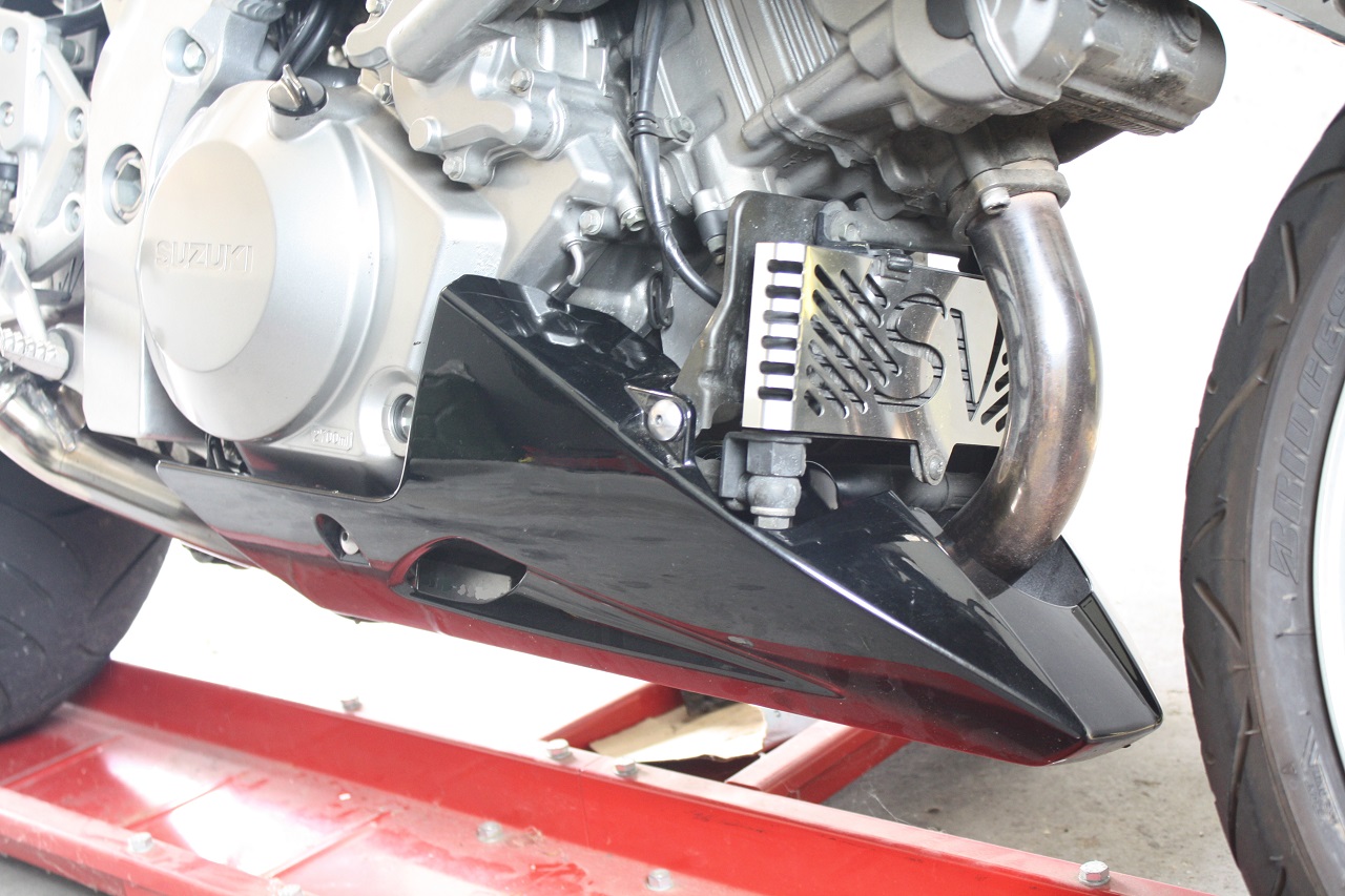

meine 1000er war das erste mal beim TÜV. Also in meinem Besitz.
Der Prüfer sagte, dass ich für den Bugspoiler an meiner Maschine Papiere benötige.
Diese hat mir der Vorbesitzer wohl nicht mitgegeben, wie die die für den Endtopf.
Die für den Endtopf habe ich bereits angefordert, aber bei dem Bugspoiler wird es gruselig.
Folgende Nummern stehen auf ihm: PA6+ABS-GF10 (Das ist wohl nur der Kunststofftyp)
und 94471-16G00. Letztere verweist auf originale Suzukiteile. 8O
Der ist wohl von der S, ich habe aber die SV 1000 N.
Brauche ich da nun Papiere und wenn ja, wie komme ich daran?
Ist es möglich, dass der Prüfer sich einfach getäuscht hat?

Soweit mir bekannt, gab es die Kilo egal ob S oder N nur mit Bugspoiler, somit dürfte das meiner Meinung nach nur eine Unwissenheit des Prüfers gewesen sein.

Der Bugi ist ein Originalteil. 8)
http://www.bike-parts-suz.de/suzuki-rec ... ID=3115843
Da die Typengenehmigungs-Nr. von S und N identisch ist, ist die Verwendung zulässig. Du brauchst keine Papiere, da die Genehmigung in Verbund mit dem Fahrzeug erteilt wurde. :D

PPP hat geschrieben:Soweit mir bekannt, gab es die Kilo egal ob S oder N nur mit Bugspoiler, somit dürfte das meiner Meinung nach nur eine Unwissenheit des Prüfers gewesen sein.
Die "N" ist ohne Bugspoiler, hierfür gibt es aber ein originales Nachrüstteil von Suzuki.
Der Nachrüstbugspoiler für die "N" ist allerdings zweiteilig, im Gegensatz zu dem von der "S", der einteilig ist.
Noch ein paar weitere Info´s, auch die weiteren Links enthalten wertvolle Informationen:
sorpe hat geschrieben:Etwas habe ich noch vergessen...
Für den "S"-Bugspoiler gibt es keine ABE, da das ein Teil ist was serienmäßig an der "S" angebaut ist.
Für den Nachrüst-Bugspoiler gib es eine ABE.

Danke für die Links Scorpe, leidiges Thema ! S einteilig N zweiteilig nur so ist es offiziell gültig. S immer mit Spoiler ohne eigentlich nicht zulässig N eigentlich immer ohne oder mit zweiteiligen für den es eine ABE gibt.

Ich hab den Bugspoiler der S an meiner N und kann Dir gerne eine Kopie des Fahrzeugscheins per Mail senden.
Schick mir per PN Deine Adresse und ich schick Dir eine pdf mit der Eintragung zu.

Moin, da hast du Recht, schlechtes Beispiel von mir, die braucht kein Mensch. Trotz allem ist es so wie ich es geschrieben habe, S immer mit Spoiler einteilig, N immer ohne Spoiler oder mit zweiteiligen für den es eine ABE von Suzuki gibt, diese hab ich mal als Anhang angehängt, vielleicht nutzt sie dem einen oder anderen ja.

Planlos hat geschrieben:Trotz allem ist es so wie ich es geschrieben habe, S immer mit Spoiler einteilig, N immer ohne Spoiler oder mit zweiteiligen für den es eine ABE von Suzuki gibt
Hmmm, würde denn der einteilige Bugi an die -N- passen ? Ich denke doch schon. Jedenfalls ist das gute Stück über die BE erfasst. Ich denke, dass Suzuki die zweiteilige Version nachträglich homologiert hat, über ein eigenes Prüf- und Zulassungsverfahren, deshalb die ABE. Zudem werden auch noch andere Fahrzeugtypen abgedeckt. 8)
