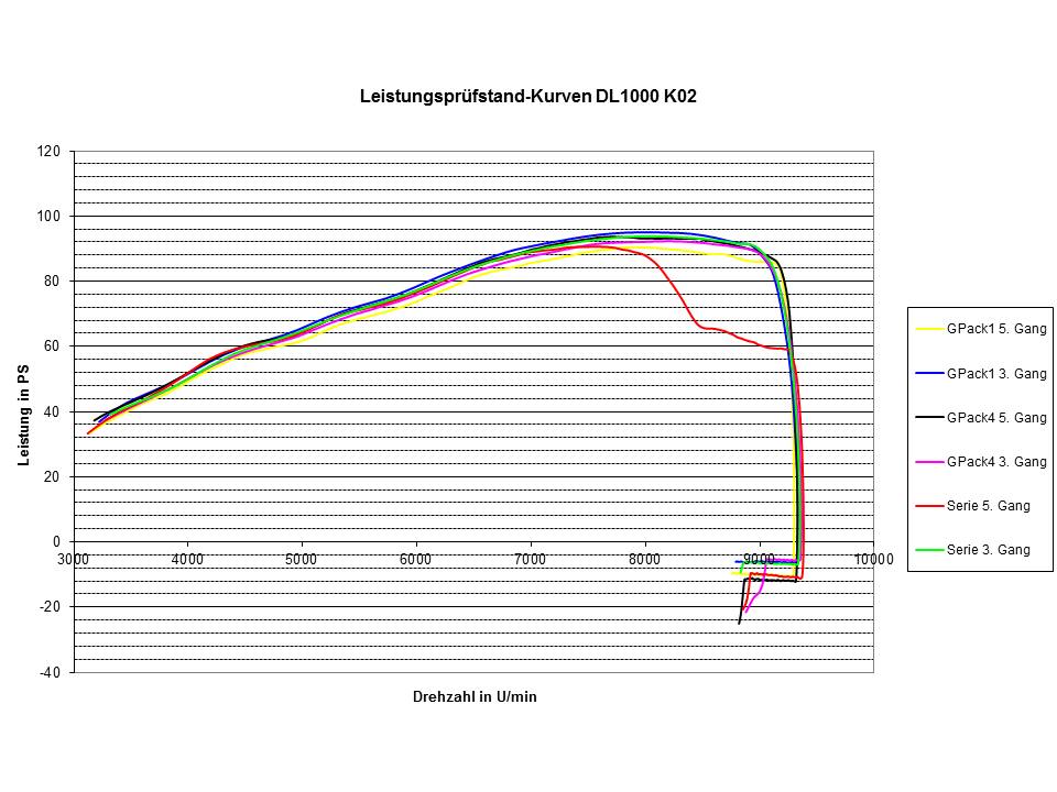

Bei der DL 1000 sind der 5. und 6. Gang gedrosselt.
Mit dieser Massnahme wird verhindert, dass die DL 1000 mehr als 200 km/h erreichen.
Um diese Drossel zu eliminieren und dass trotzdem die grüne Neutral-Leuchte brennt kann eine Schaltung zwischen dem Gangsensor und der Steuereinheit gesteckt werden.
Eine Bauanleitung ist im DL Forum vorhanden.
Die Teile dafür kosten ca. 2.- € und dann noch die Stecker (je nach Model verschieden) für ca. 5.- €
>> http://www.v-stromforum.de/kb.php?a=41 <<
Die SV 1000 ist von dieser Drossel aber nicht betroffen !!
wurde auch schon mehrmals hier im Forum erwähnt.

Diese Gangsensorik bewirkt das der Motor, bzw. die Zündung im Messbereich für die Homologation gegen spät verstellt wird und dies zu einem ruhigeren, leiseren Motorlauf führt. Ca. 1-2 db.
Wenn man diese Funktion entfernt in dem man den Stecker zieht oder für vieles Geld ein G-P*** kauft, wird die Zündung früher gestellt. Nämlich dahin wo sie sein sollte, somit wird keine Leistung aber eine spontanere Gasannahme generiert. Je nach dem wie groß diese Zündverstellung ausfällt kann man diesen Effekt spüren. Auf dem Prüfstand gibts keine Mehrleistung zu erwarten, nur eine direktere Gasannahme in den freigelegten Gängen.
Bei der DL war das anders, da sollte die Endgeschwindigkeit gedrosselt werden da es zum Zeitpunkt der Markteinführung keine Enduroreifen gab die über -H- bis 210 zugelassen waren, dies folgte erst später als die Großenduros stärker und schneller wurden.
