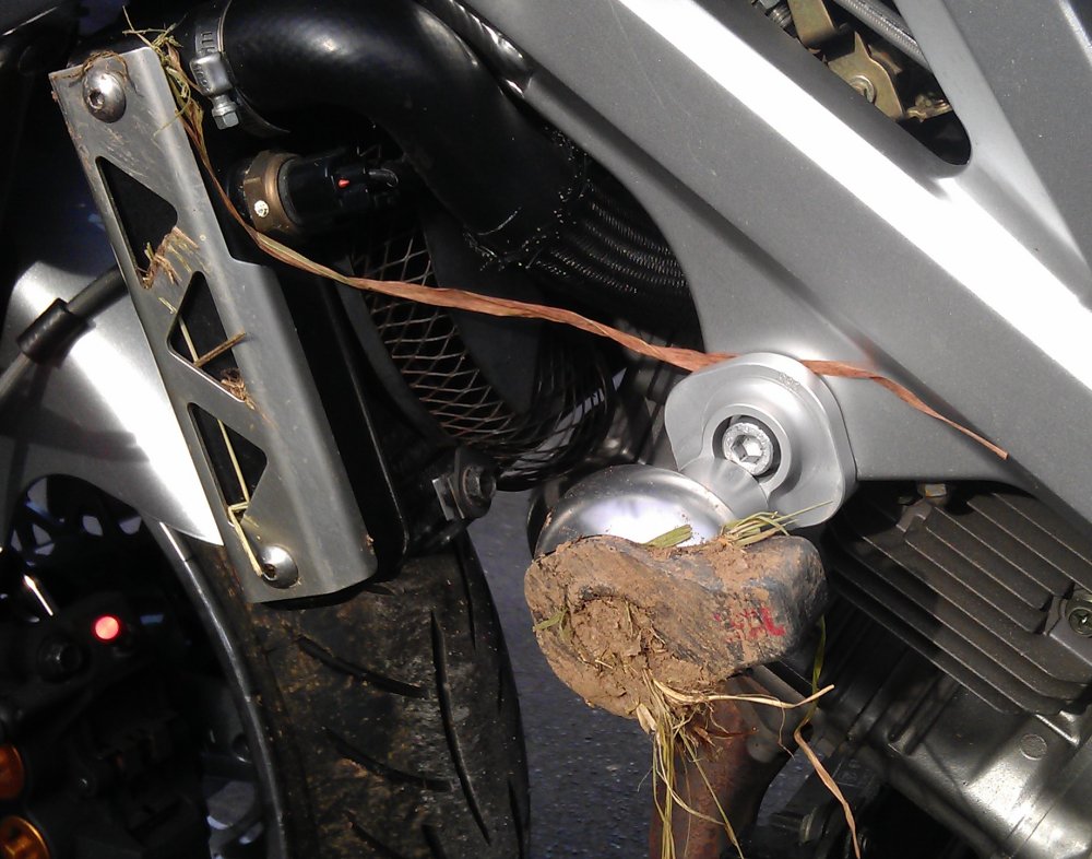

Mit meinen Sturzpads bin ich vor 3 Jahren saftig abgeflogen.
Die Pads sind von LSL mit extra Halter, und das ist der Clou.
Durch den Halter ist der Sturzpad entkoppelt, der Halter verbiegt, der Rahmen bleibt heil.
Wie gesagt, selbst getestet...
edit. ein Bild vom Pad, nach dem Sturz...

Re: Sturzpad aus Gummi
Beitrag von Triple7 » 05.11.2016 21:58
Black Jack hat geschrieben:Mit meinen Sturzpads bin ich vor 3 Jahren saftig abgeflogen.
Kann ich bestätigen, hatte bei meinem Unfall damals auch welche (vom Vorbesitzer) dran.
Sturzpad is beim Teufel aba der Rahmen hat nix.

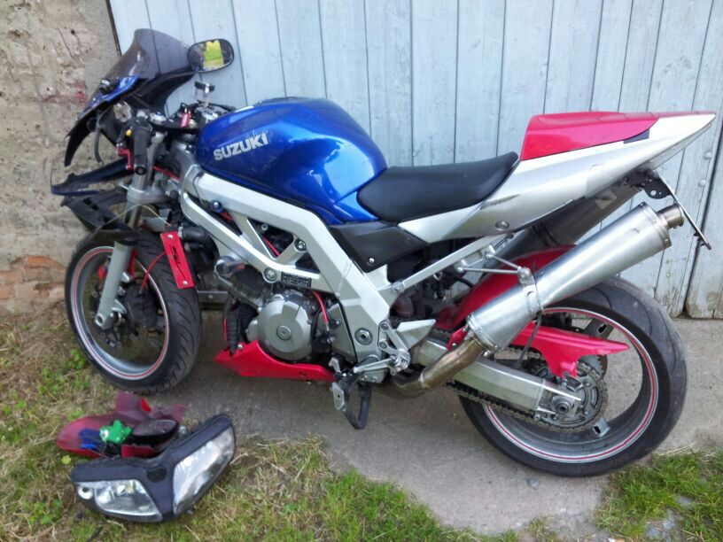

Mich hat es auch schon mit den Teilen von LSL böse geerdet. Jedoch mit den Dingern, die mit den langen Schrauben mit Rahmen und Motor verbunden werden. Wie man sieht, das mit dem Wirtschaftlichen Totalschden im Falle eines Falles stimmt. :shit: ABER Das Crashpad hat es zwar verbogen, inklusive Halter und Schraube, es ließ sich jedoch einfach wieder abbauen und der Rahmen scheint heil geblieben zu sein. Der Halter hat scheinbar eine Menge Energie absorbiert. So sieht es schlimmer aus als es tatsächlich war und das Bike ist bereits wieder aufgebaut.
