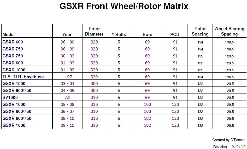

ich werde immer mal wieder gefragt, welches Vorderrad beim Umbau auf USD Gabel (hier gemeint Gixxer Gabel mit Radialbremssättel) genommen werden kann, bzw. welches Vorderrad mit der SV1000 identisch oder austauschbar ist.
Wir habe da schon mehrfach drüber geschrieben und ich würde da mal einen Eintrag in die KB machen und möchte das Thema aber zuvor euren kritischen Blicken zur Korrektur und gg. Ergänzug vorstellen.
Meine Erkenntnisse:
Folgende GSX-R Felgen sind mit der SV 1000 baugleich (optisch/Form als auch von den Maßen der Bremsscheibenbefestigungen und Radlager), diese Felgen haben dieselben OEM Ersatzteilnummer: 5111-35F11 (Abgleich über Ronayers). Die Farben können aber abweichen.
Angaben ohne Gewähr
GSX-R 600: 01 - 05
GSX-R 750: 00 - 05
GSX-R 1000: 01 - 04
Diese Felgen müssten auch passen, sie haben dieselben Massen der Bremsscheibenbefestigungen und Radlager OEM Ersatzteilnummer: 5111-33E11:
GSX-R 600: 97 - 00
GSX-R 750: 96 - 99
TL 1000 (R+S) alle Baujahre
GSXR 1300 Hayabusa 99 - 06
GSX 1400 alle Baujahre
GSR 600 ab 11
--> siehe Beitrag von Duffy und Rotor-Übersicht
Also ich bitte um Zustimmung/Ergänzung oder Korrektur !!!

guzzistoni hat geschrieben:Diese Felgen müssten auch passen, sie haben dieselben Massen der Bremsscheibenbefestigungen und Radlager OEM Ersatzteilnummer: 5111-33E11:
GSX-R 600: 97 - 00
GSX-R 750: 96 - 99
Meines Wissens nach ist bei den oben genannten Felgen die Radnabe 2mm dicker als bei der SV 1000...
Quelle: http://www.svrider.com
Re: USD Gabel welches Vorderrad kann man nehmen
Beitrag von hannes-neo » 04.07.2017 22:24
2mm sind meiner Meinung nach vertretbar. Meine R1 Felge ist auch 2mm dünner oder dicker an der Radnabe.
Was mit ausreichend Luft in die Bremssättel passt, funktioniert auch.
