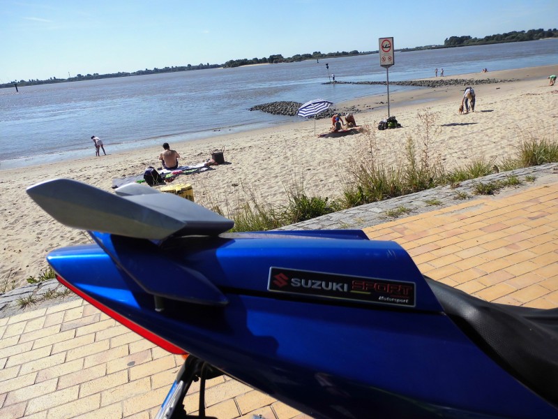

Dann sieh dich mal in meiner Owl um...
[img] http://1.1.1.4/bmi/svrider.de/Homepage/ ... 54fff0.jpg
[/img]

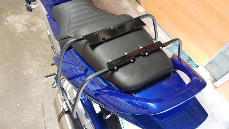

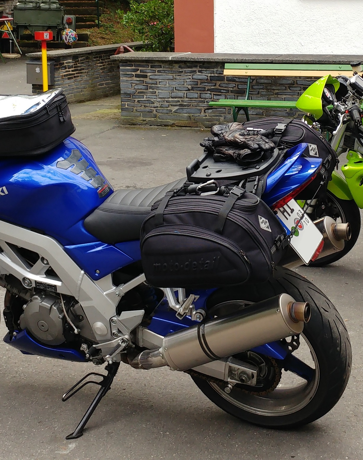

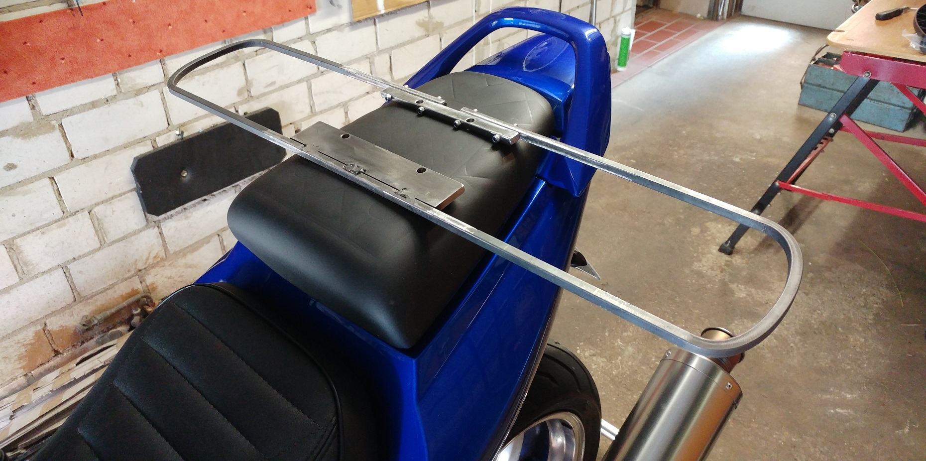

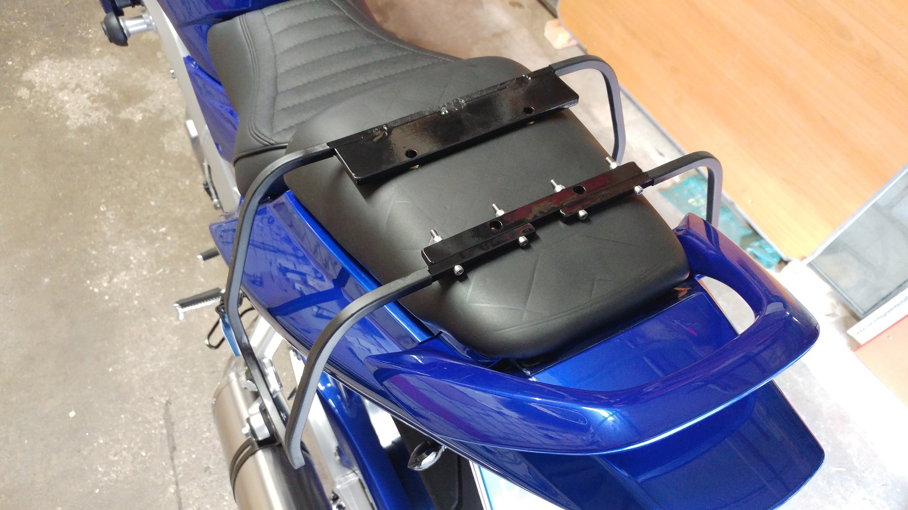

Ich habe das Gepäckproblem wie folgt mit einer Soziussitzbank gelöst:
1. Rahmen gebogen und verschweißt:
2. Rahmen in Heckrichtung gebogen, lackiert und die Seitenteile mit Schrumpfschlauch zum Lackschutz überzogen:

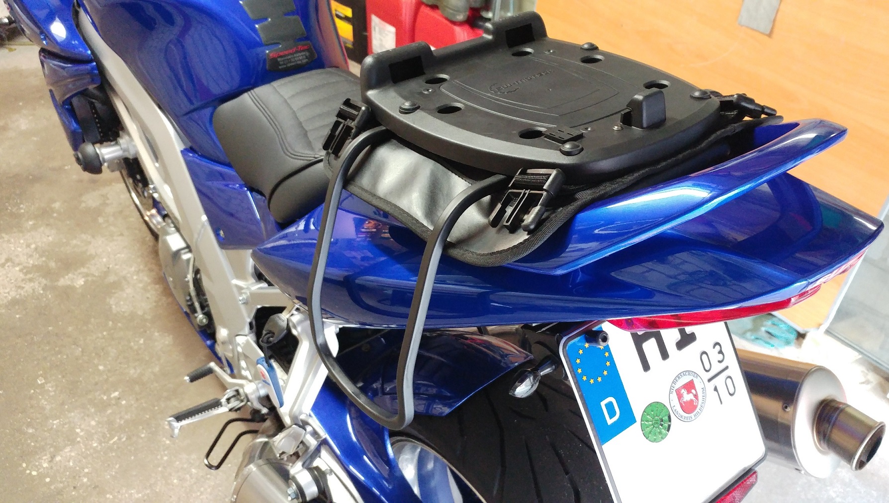

3. Alles montiert mit Satteltaschengrundplatte und Topcaseträger:

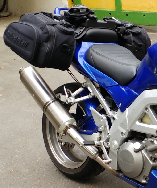

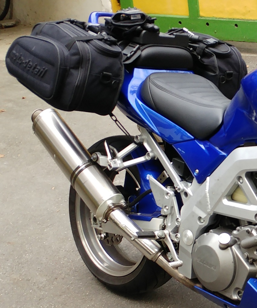

4. So sah es dann auf Tour durch den Thüringer-Wald aus:
Optional kann halt noch ein Topcase montiert werden.
Belastung durch das Gewicht war kein Problem.
Die Satteltaschen habe ich mit Spannbändern befestigt, zusätzlich mit einem Karabiner oben zur Sicherheit.
Selbst bei höherer Schräglage oder Geschwindigkeit blieben Sie in Position.
Vorraussetzung für mich war, dass ich meine Gepäckhalterung schnell und ohne Werkzeug montieren kann.
Bei Bedarf kann ich noch mehr Bilder vom Bau zur Verfügung stellen ;) bier !

Das gute Stück ist nirgends "richtig fest" befestigt? Nur aufgelegt und dann zwei Spannriemen drum?

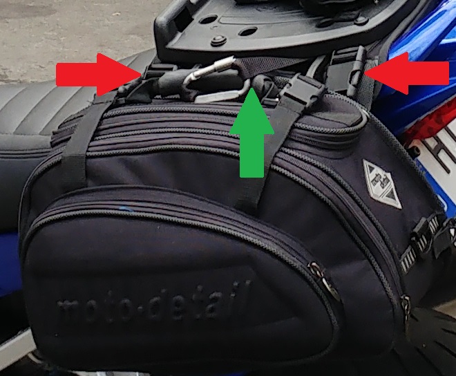

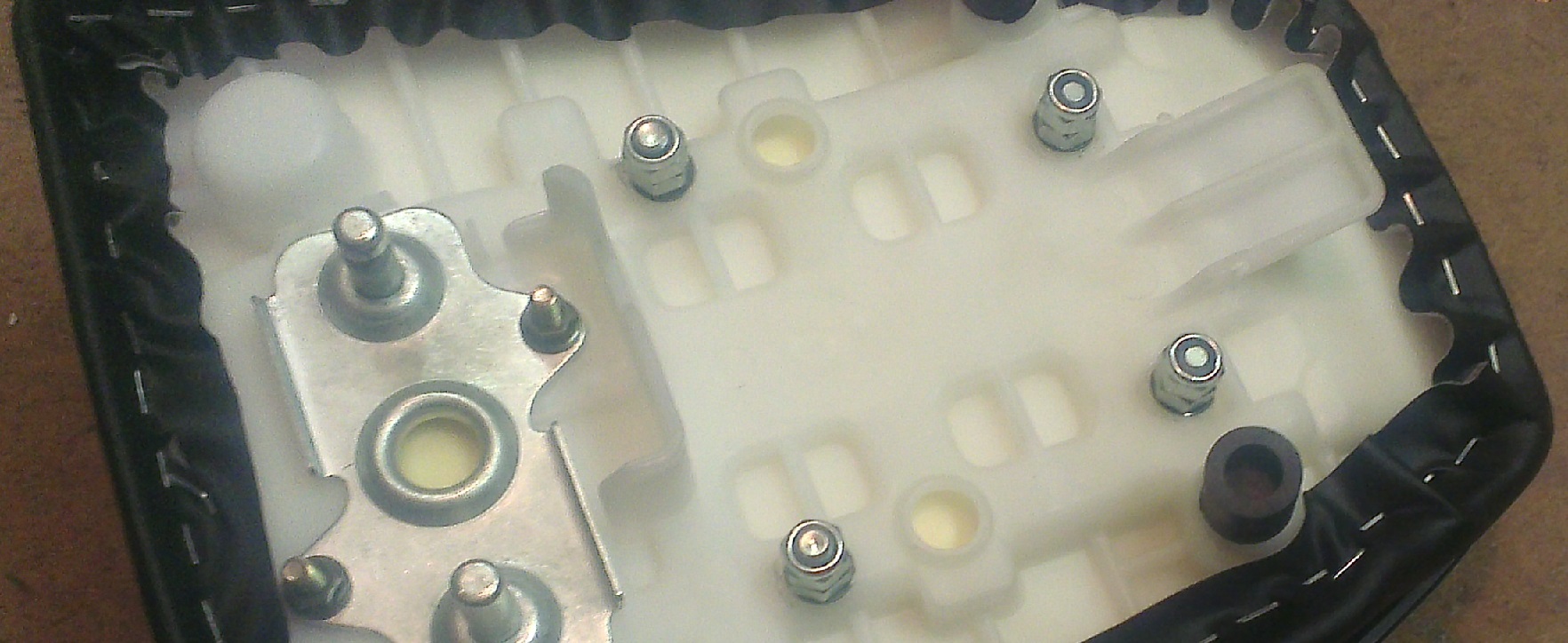

Also die Sitzbank sitzt erstmal ganz normal im Schloss drin.
Durch den Topcaseträger, die Satteltaschengrundplatte, den Metallrahmen und die Sitzbank sind insgesamt 4 lange M8er verschraubt.
Unter der Sitzbank mit Sicherungsmutter und grober Zahnscheibe.
Die Satteltaschen sind an jeder Seite mit je 2 großen Kunststoffclips an die Grundplatte angesteckt. (rote Pfeile)
Durch den Griff der Satteltasche ist auf jeder Seite eine Lasche geführt, die auch unter dem Sitzbankkonstrukt verschraubt ist, mit der dann die Sicherung durch einen großen Karabiner erfolgt. (grüner Pfeil)
Detail 4.jpg (130.54 KiB) 8604 mal betrachtet
Zur "Schräglagenstabilisierung" ist dann hinten ein Spanngurt zwischen den Satteltaschen und vorne ein Spanngurt, der durch die Soziusfußrastenträger verläuft.
Das ganze sitzt alles bombenfest und mein Mitfahrer sagte hinter mir nur: "Da bewegt sich gar nichts bei der Fahrt!"
(Da ich mir Anfangs auch etwas skeptisch war :roll: !)
