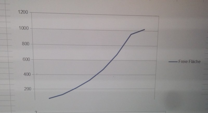

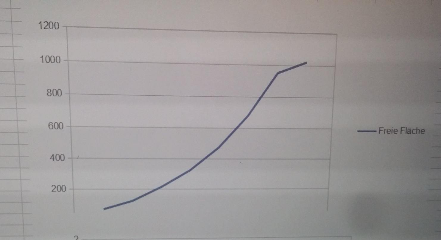

Habs vor Jahren mal vermessen und in einem anderen Thread gepostet. Das ist der progressive Verlauf vom Vergaser/Gasgriff Weg. Die letzten 9,5° sind annähernd wirkungslos, da die freie Fläche wegen dem Gestänge nicht mehr wirklich größer wird.
