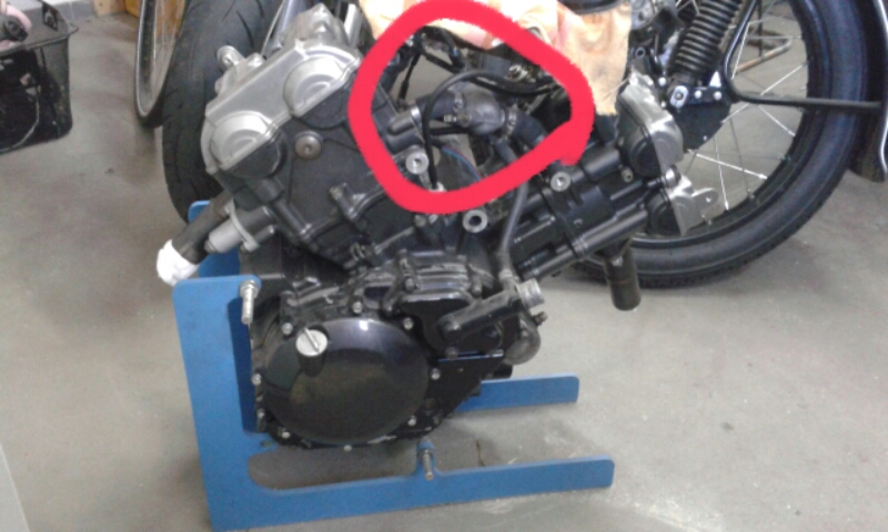

Wo sitzt der überhaupt?

Welches Motorrad ?

zwischen den Zylindern aller SV sitzt ein Gehäuse wo Wasserschlåusche rein gehen. Da ist da sitzt das drin

Danke.Das Problem war,warum die Sv1000 nicht warm wurde,kein Thermostat war verbaut.Wo bekomme Ich ein neues?Wenn Ich das bei Suzuki bestell dauerts ewig...

Ich denke das der Vorbesitzer keins verbaut hatte,weil Sie Ihm zu heiss war.Das Gehäuse und die Schrauben waren jeweils nicht mehr Orginal.

Nochmal ...
Es war kein !! Thermostat verbaut ??

Da kenne ich leider auch ein paar Kandidaten, die das ihren Motorrädern antun...
Verlängert die Warmlaufphase um ein Vielfaches oder er wird sogar garnicht richtig warm. Das schadet dem Motor auf lange Sicht ziemlich stark.
Beim Suzuki Händler bestellen und es wäre in zwei Tagen da.

Nein,es war keins verbaut.Werd mir dann bei Suzuli ein neues bestellen.
