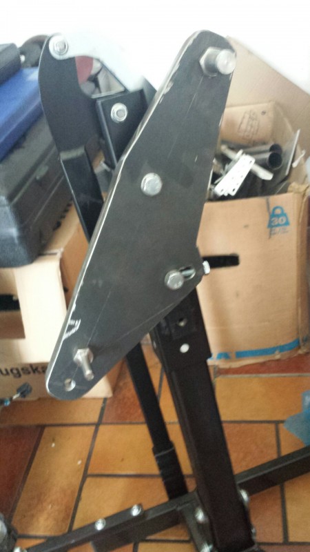

Also , falls noch Klärungsbedarf besteht.
Der 65er Adapter passt nicht. Hab mir selbst einen angefertigt. Schablone habe ich noch.

Es würde mich interessieren wie deine Aufnahme aussieht.
Vielleicht kann ich das für mich kopieren.
Re: SV 1000 S ConStands Power Evo Zentralständer
Sieht fast aus wie Originalform vom 650er, nur halt etwas verlängert.Foto kommt noch mit Stichmaß .
Bei Bedarf einfach ne PN mit Postanschrift, schicke dann eine Schablone
