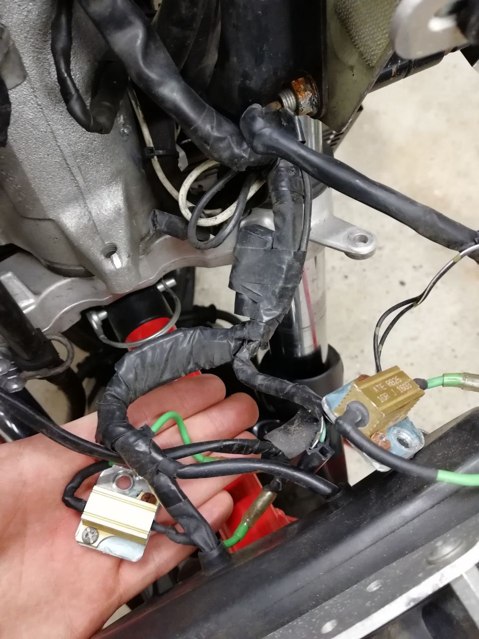

als ich mir meine SV 1000 gekauft habe, hatte sie bereits LED Blinker vom Vorbesitzer.
Da ich nun aber gerne mit Lenkerendenblinkern fahren möchte, stellt sich mir die Frage, wo ich die Widerstände - die zuvor in der Maske waren - befestige, oder ob es sich lohnt direkt auf ein lastunabhängiges Relais zu wechseln und die Widerstände rauszunehmen.

Tausch doch einfach das Blinkerrelais gegen ein Lastunabhängiges.
Dann brauchst du keine Widerstände und so teuer is das Teil nicht.

Ich bin wirklich blutiger Anfänger was Elektrik angeht und wollte mich vergewissern, dass es genau so funktioniert.
Dann werde ich mir mal guten Gewissens ein Relais bestellen, vielen Dank!

Ist auch die viel saubere Lösung.
