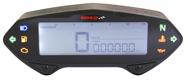

gerne würde ich mit euch meine Erfahrungen mit dem Koso DB01-RN Tachometer teilen.
Quelle: https://www.kosoeurope.com/media/image/84/d8/1f/BA041000-DB-01RN_1_600x600.jpg
Koso DB01-RN.jpg (24.79 KiB) 21371 mal betrachtet
Das Koso DB01-RN stellt den Nachfolger der beiden Tachometer DB-01R und DB-01R+ dar.
Besonders hervorzuheben sei dabei, dass das Koso DB01-RN - meiner Erfahrung nach - im Gegensatz zu dem DB-01R, vollständig plug and play funktioniert.

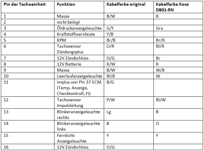

Folgende Kabel des originalen Kabelbaums müssen mit dem Kabelbaum des Koso Tachos verbunden werden:
Tachometer Kabelbelegung.png (23.5 KiB) 21371 mal betrachtet
Das Tacho kann das Geschwindigkeits- und RPM Signal der SV verwerten, sodass keine weiteren Kabel gelegt werden müssen.

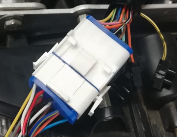

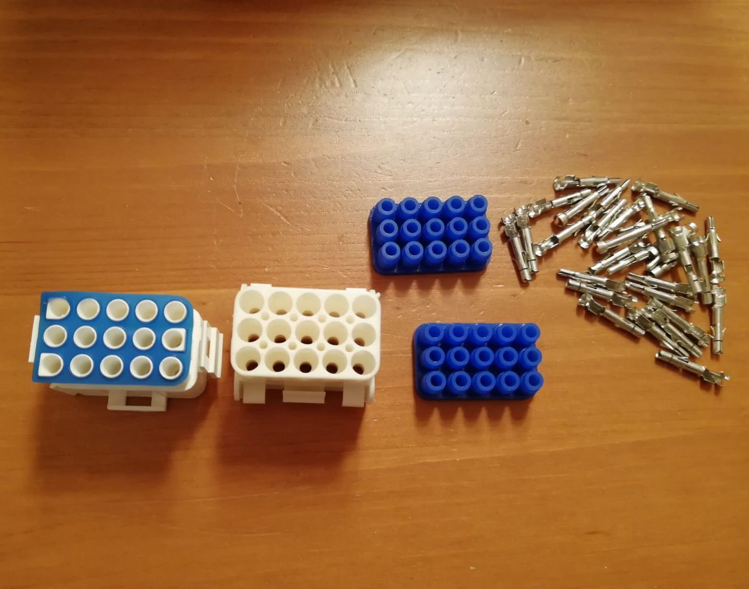

Verbunden habe ich die Kabel mit einem 15-poligen Mate N-Lok Stecker.

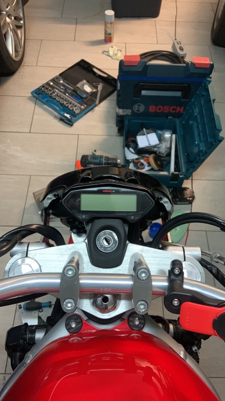

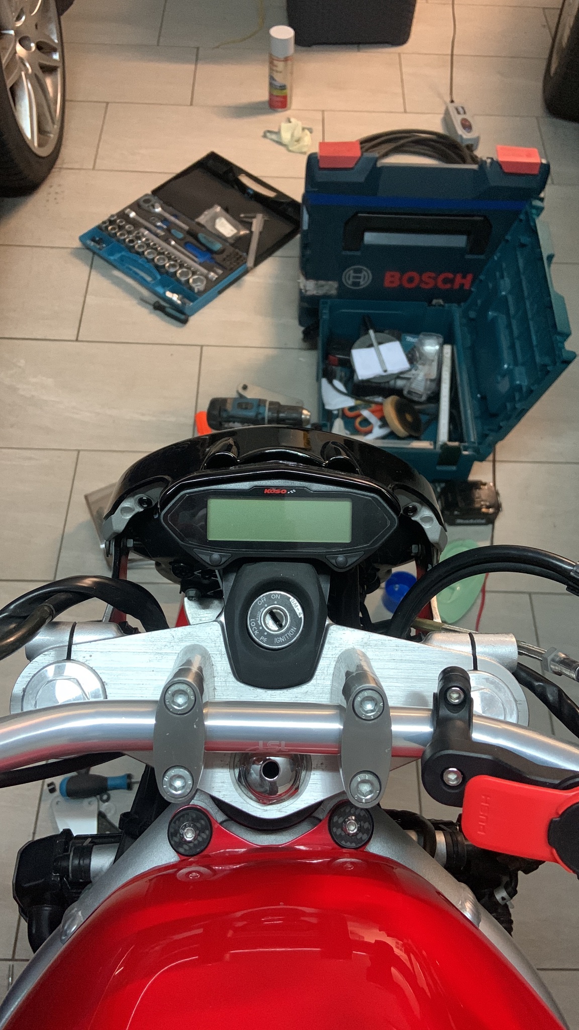

Das Endergebnis sieht folgendermaßen aus:
Um die Tankanzeige muss ich mich noch kümmern, bin aber sehr zufrieden, dass Öldruck-, Blinker-, Fernlicht-, Leerlauf-, Drehzahl- und Geschwindigkeitsanzeige ohne Probleme und sofort funktioniert haben.

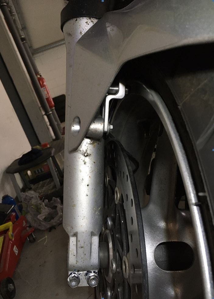

Nach mehreren gescheiterten Versuchen den original Tachosensor zu adaptieren hab ich mich dann doch zu der Installation des mitgelieferten Koso-Sensors entschieden. Für den Sensor hab ich u.a. folgende Position gefunden + Magnet am Felgenrand (vielleicht hilft es dem Ein oder Anderen bei einer Installation am Vorderrad):

Was ist das Problem beim Tachosignal? Bei mir hat das problemlos funktioniert, jedoch habe ich einen viel kleineren Radumfang eingeben müssen.
zittermeister
Beiträge: 12
Registriert: 21.03.2021 14:08
Re: Koso DB01-RN Tachometer Erfahrungsbericht
Beitrag von zittermeister » 25.05.2021 19:06
Und wie funktioniert dann die Signalabfrage am Felgenring? Wo hast du da denn Magnet untergebracht?
wanttoky
Beiträge: 3
Registriert: 19.02.2021 11:58
Beitrag von wanttoky » 27.05.2021 8:58
@ SVMini
Es gab verschiedene "Symptome"..als der Motor aus war hat der Tacho ganz ordentlich angezeigt, bei laufendem Motor gab es ab 3000 U/min vermutlich störsignale, so dass der Tacho nichts mehr oder recht hohe Werte angezeigt hat...mit der Einstellung Radumfang + 9 Sensorpunkte hat er dann auch annähernd korrekt angezeigt...bei meinen Umbauaktionen ist mir die "orignalität" der Maschine sehr wichtig deshlab wollte ich nicht am Origanlsensor rumbasteln und hab mich für den Kosos Sensor entschieden (bin sehr zufrieden mit der Position, sehr geschpützt nd unauffälig)
@ zittermeister
ich hab einen Magnet 10x3mm an den Felgenrand geklebt...aktuell kann ich damit leider nur einen Sensorpunkt abgreifen, geplant sind noch 1-3 weitere für eine "schönere"Tachoanzeige...hab dafür ein Doppelseitiges kebeband von 3M verwendet...der Dauertest wird zeigen wie gut es hält :D ansonsten eben einen ordentlichen Klebstoff

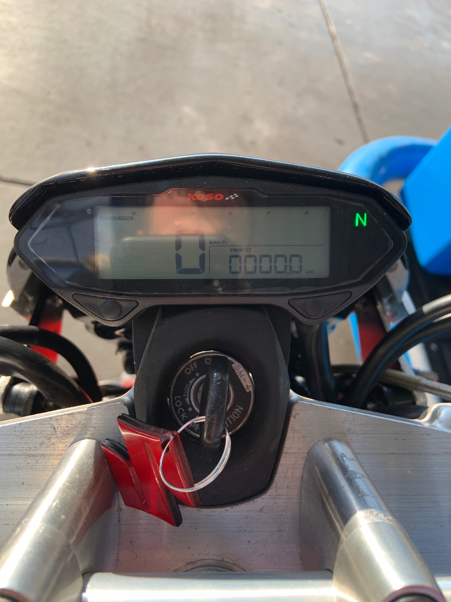

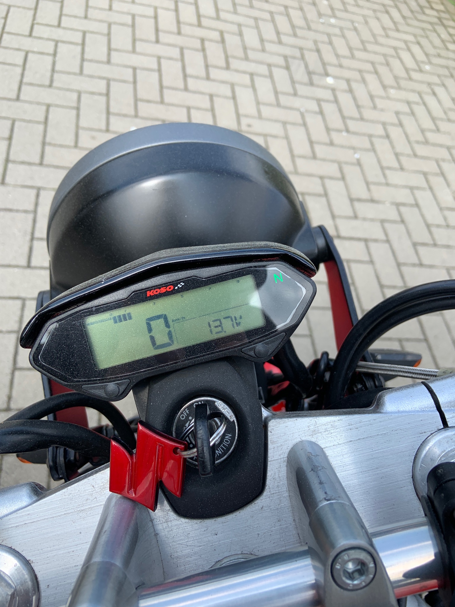

Falls wen interessiert wie der Tacho aussieht.
Habe mir dann noch eine Abdeckung 3D gedruckt und an die Ducati Lampe angepasst.
(Es ist noch die Schutzfolie auf dem Tacho)
