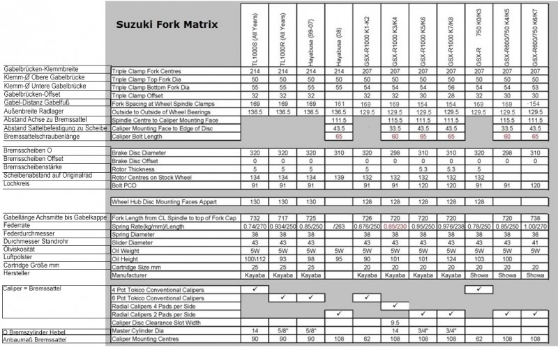

Mir hat die USD viel gebracht. Bzw. die damit verbundene Änderung der Geometrie.
Teile hat man oben aufgelistet.
Was passt siehst du hier ein bisschen.
http://oldskoolsuzuki.info/wp-content/u ... etails.jpg
Stummel kannst du auch höhere von anderen Motorrädern nehmen. Viele haben eine 50mm Klemmung.
Die von der GSXR streifen fast oder ganz..
Wen du die Sättel separat holen musst dann gleich am besten von ner R1/R6.
Ein bisschen was steht auch in meinem Fahrzeugeintrag.

Wenn ich das richtig verstehe bräuchte ich wenn ich ne gabel von ner gixxer 1000 k4 hab die bremszangen und die bremsscheiben von der . Aber wenn ich ne gabel von ner gixxer 750 k3 hätte, bräuchte ich nur zangen von der weil ich ja auf der sv auch 320er scheiben hab ?
Hat die sv eig. Überall dieselben werte wie TL oder warum steht die unten nicht in der liste ?
Vom prinzip kann ich also die gabeln von allen aufgelisteten mopeds nehmen . Habt ihr emofehlungen was am klügsten wäre ?
