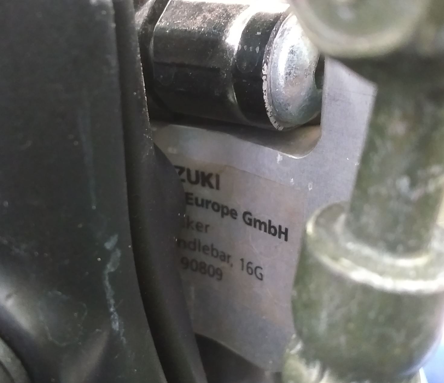

Servus zusammen,
Nachdem meine N Schrott ist, habe ich mir jetzt eine S geholt. Nun habe ich mich auf die Suche nach Tourenstummeln gemacht, da ich finde, dass ein Superbike Lenker optisch nicht wirklich auf die S passt. Beim Stöbern bin ich zufällig auf die originalen 40mm höheren Tourenstummel gestoßen. Optisch sahen die aber an der klemmung total anders aus, als meine, genauso wie die Serienstummel. Als ich dann nochmal meine angeschaut habe, fiel mir die KBA Nummer und die Bezeichnung "Suzuki Handlebar 16g" auf. Nach meinen Recherchen sind das wieder andere Tourenstummel, Made by Suzuki. Nun zu meiner Frage: weiß jemand, wie viel höher die sind? Ich würde mir die abm Multiclip holen wollen, das bringt mir aber nix, wenn sie dann kaum höher sind, als meine 16g Lenker.

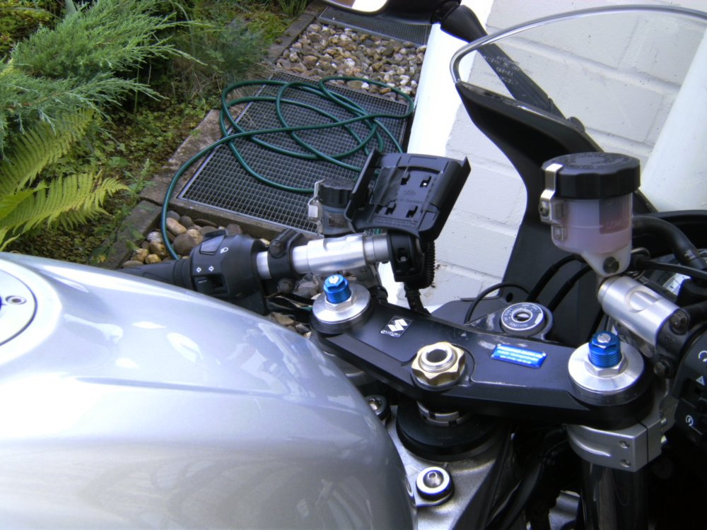

Ich meine das sind 30 mm.
Aber sieh selbst, das sind die Suzuki Tourenstummel, die vor langer Zeit mal an meiner dran waren.

Ja, genau die sind das. Ich kenn leider keinen, der auch eine S hat, deswegen kann ich es nicht vergleichen. Hab bei eBay und bei eBay Kleinanzeigen einige "original" Tourenstummel gesehen, die sollen 40mm höher sein, die sehen aber allesamt anders aus. Ohne die klemmung für sie Lenkrohre.

Der damalige Original Tourenstummel war genau 30mm höher. Alles andere bei Ebay o.ä.wären andere Mopis /Zubehör.

Ja, aber meine hier sind auch original Suzuki, sehen aber deutlich anders aus, als die "Tourenstummel", die ich sonst so auf den Bildern im Netz gesehen habe.

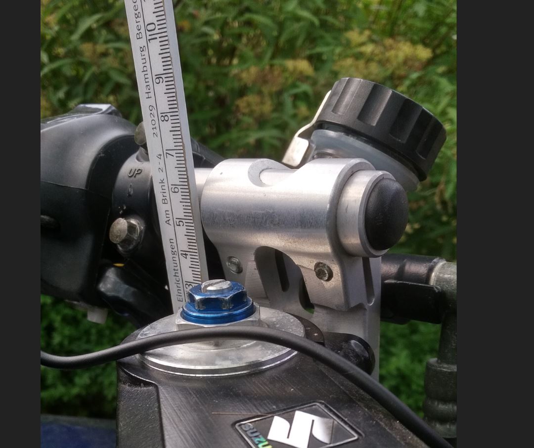

ich habe die seit 8 Jahren am Mopped. Die Standard sind 45mm bis Oberkante Lenkrohr, bei den 16G sind es 65mm.

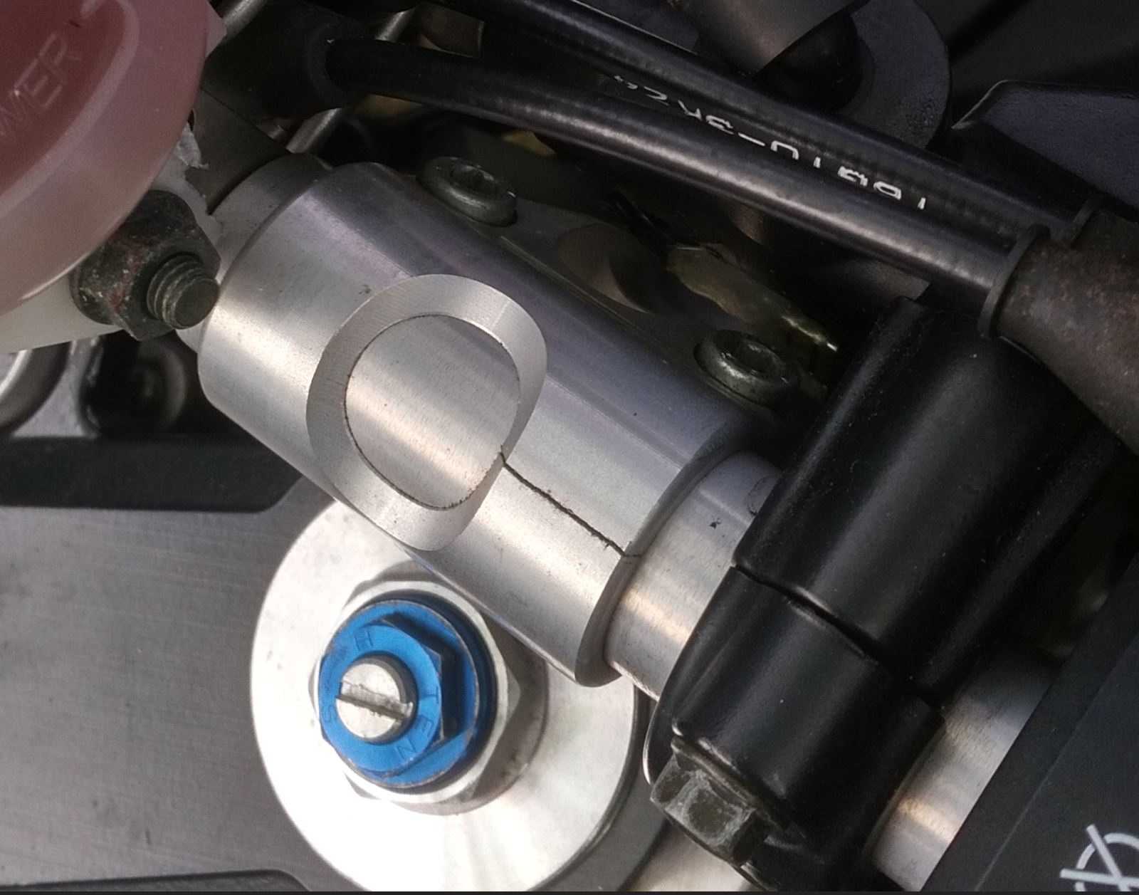

Am Wochenende während einer Harztour musste ich nun feststellen, dass der rechte Stummel an der Halterung oben gerissen ist.
Nun bin ich am Schauen, wie ich das hinbekomme.

gemessen von Unterkannte Gabelbrücke

Ja, das sind die gleichen wie meine. Eventuell kann das ein Fachmann schweißen?
