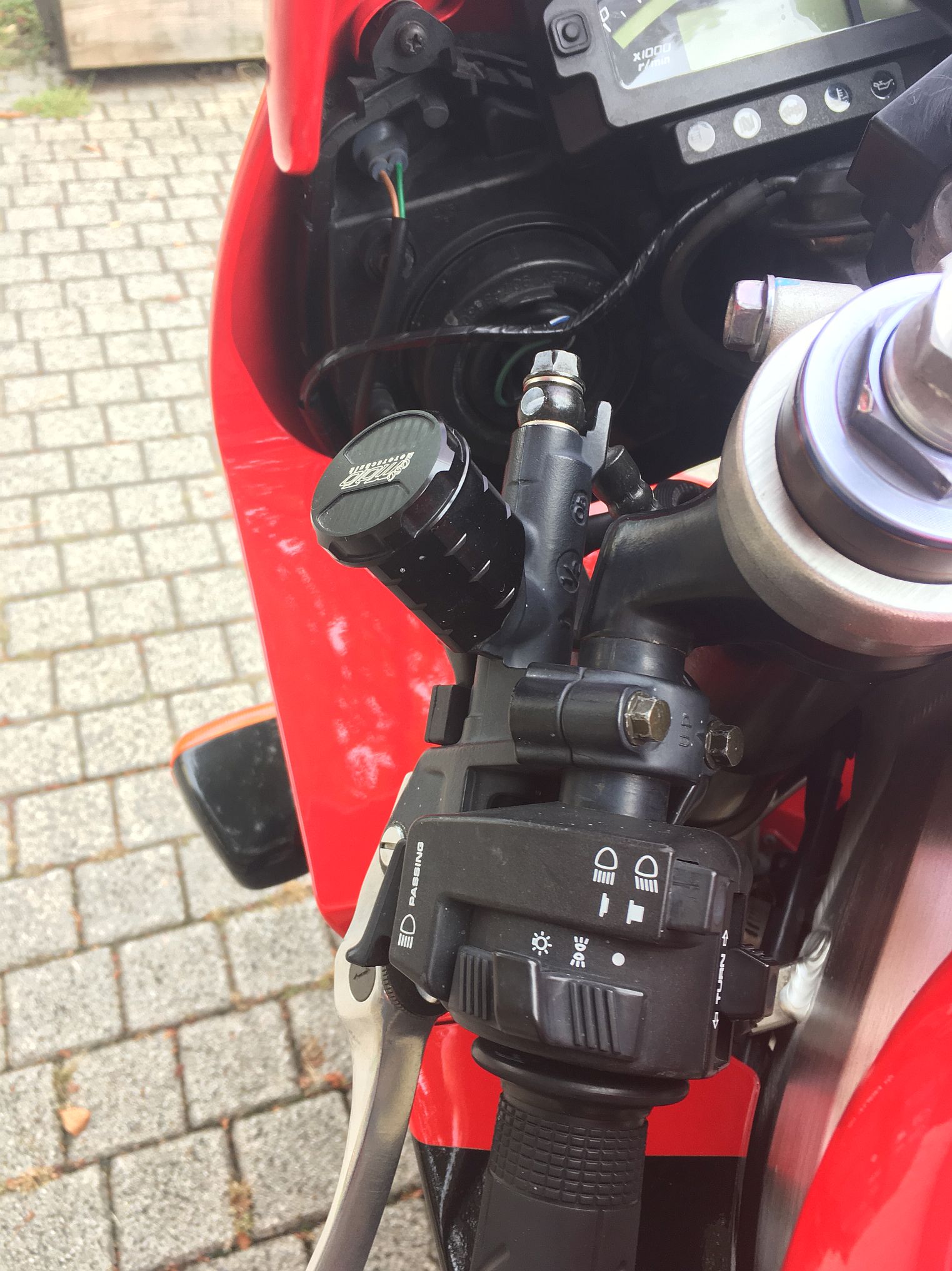

ich habe an meiner Espe so etwas dran:
Das Teil ist von GSG und wird ohne Schlauch einfach direkt auf die Kupplungspumpe gesetzt. Irgendwie ist deren Seite leider recht unübersichtlich, weswegen ich auf die Schnelle nicht herausgefunden habe, ob das Teil auch auf die SV 1000 passt. Falls es Dir gefallen sollte, kannst Du ja selbst dort nachfragen.
