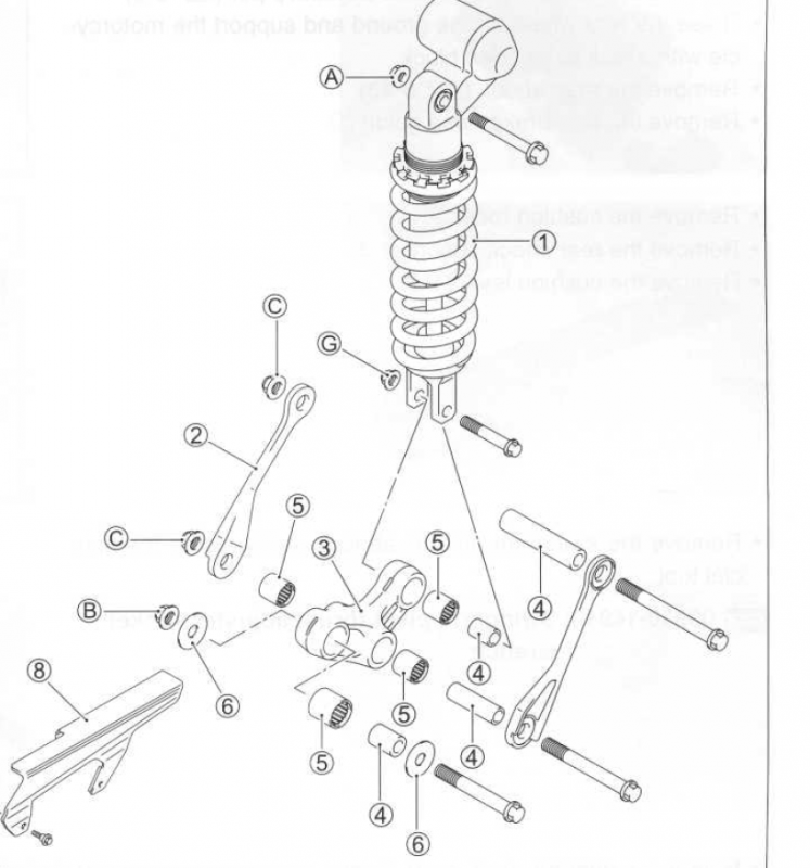

Folgendes absurde Problem, vielleicht hat ja jemand eine gute Idee:
Habe vor gut einem Jahr ne hübsche gebrauchte 1000 N erstanden, die einige kleine Umbauten hat. Wenn man nicht selbst geschraubt hat, ist der erste Besuch beim TÜV natürlich immer etwas spannender. Bis auf die zu eng stehenden Blinker vorn war auch alles top. Kein Problem, die wollte ich wegen schlechter Sichtbarkeit sowieso tauschen.
Dann allerdings ging's an die Reifen. Habe die Conti Road Attack 3 draufgezogen und natürlich vorsichtshalber auch eine Unbedenklichkeitsbescheinigung dazu eingepackt. Aber Achtung: Da steht (wie bei allen Freigaben) im Kleingedruckten, dass das ganze nur für unveränderte Fahrzeuge gilt, nicht aber für meine SV mit anderem Lenker, Stahlflexleitungen, Spoiler, BSM-Topf und Höherlegung. Kurz und knapp: Kein TÜV, weil ich die "Zulässigkeit der Reifen" nicht nachweisen konnte. Ich müsste als den eingetragenen Pilot Road B fahren.
Nach einiger Diskussion darüber, dass in meinen Augen jede Form von Fabrikatsbindung nach EU-Verordnung ohnehin hinfällig ist und nur die Eckdaten (Größe, Traglast, Höchstgeschwindigkeit, etc.), lies er sich in Rücksprache mit dem Chefprüfer darauf herunterhandeln, dass alles klargeht, wenn ich die Heckhöherlegung zurückbauen würde. Das sei nämlich eine Fahrwerksänderung und die wechselwirkt natürlich mit den Reifen (daran zweifel ich als Ingenieur auch nicht).
Weil man nicht davon ausgehen kann, dass ein anderer als der eingetragene Reifen mit der Höherlegung (TRW MCHL153, findet sich seltsamerweise auch nicht auf deren Webseite) nicht kompatibel ist, soll ich also mit einem uralten Modell fahren, das nur im Antiquariat zu finden ist.
Da ich gut 1,95m groß bin und handlichkeit zu schätzen weiß, möchte ich meine Höherlegung aber schon gern behalten.
Ist solch ein Problem schon irgendwem untergekommen? Habt ihr eine Idee, mit welchen Argumenten ich da vielleicht wieder hinfahren könnte? Ich werde ganz sicher nicht auf den PR B wechseln, sofern man überhaupt noch irgendwo einen bekommt :D . Aber die Alternative des Prüfers (Einzezulassung mit Erprobung im Fahrzest bis zur eingetragenen Höchstgeschwindigkeit, Kosten ca. 800€) ist natürlich auch keine Option. Natürlich gibt es noch die Option, zu einem anderen Prüfer zu fahren. Kostet dann natürlich wieder die vollen 70€ Prüfgebühr.

Wenn's für dich kein größerer Aufwand wäre die Höherlegung auszubauen, sofern du die original Umlenkhebel hast, würde ich es umbauen, TÜV abholen und beim nächsten Mal woanders hin.

motus hat geschrieben:Wenn's für dich kein größerer Aufwand wäre die Höherlegung auszubauen, sofern du die original Umlenkhebel hast, würde ich es umbauen, TÜV abholen und beim nächsten Mal woanders hin.
Das wäre jetzt auch meine Notlösung, habe nur keine Lust, das alle zwei Jahre zu wiederholen und wollte mal in die Runde fragen, ob solche Reaktionen häufiger vorkommen. Die originalen müsste ich theoretisch haben, sind momentan aber verschollen.
Bzgl. der Höherlegung wollte ich morgen mal checken, ob dafür das Federbein komprimiert werden muss oder ob Heck hochbinden reicht. Wenn nicht, werde ich es genau so erledigen. DIe Höherlegung ist zum Glück nur per Gutachten abgenommen und nicht im Fahrzeugschein eingetragen. Die kann ich also lustig ein- und ausbauen, ohne Bürokratie zu haben.
