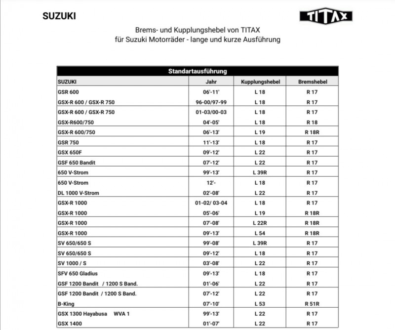

Moin, grade wieder im Angebot die Hebelchen...
Allerdings ist da keiner, der auf die SV1000 passen soll dabei.
liegt wohl daran, dass Sie eine hydraulische Kupplung hat...

Auf die SV1000er Kupplung passt der Typ L22. Der wird allerdings nur in Grün angeboten.

Für die Aktuelle SV gibt es keine?
oder ist das von der Gladius baugleich?
Ja. Als Kupplungshebel passt der Typ L18. Aber für die SV650x passt er nicht.
