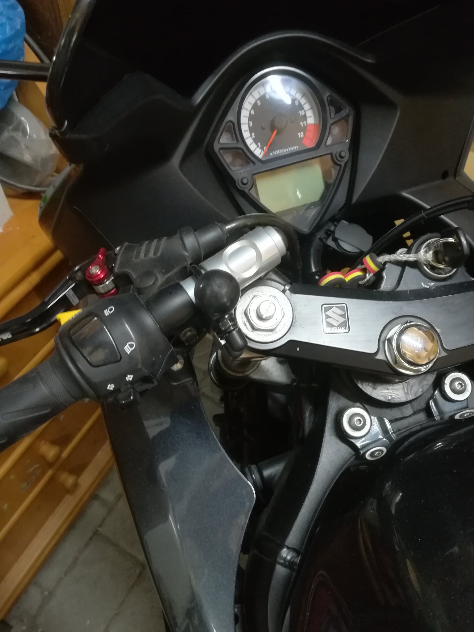

Danke euch allen! War gerade bei Louis und hab mir die Klemme geholt, das ist wohl die eleganteste Lösung und den Rest hab ich ja schon, sogar die passende Schraube 8)

Re: Handy-Halterung
Beitrag von Gacko » 23.07.2019 13:07
Das würde ich dann gerne mal im angebauten Zustand sehen.
Wenn ich mir meine Stummel bei voll eingeschlagenem Lenker ansehe ist da nur noch wenig Platz zur Scheibe.
Allerdings hab ich auch die Tourenstummel dran, die kommen ja etwas höher als die originalen.
Die Kugel von DWK sitzt weiter weg von der Scheibe als die Halterung in der Spiegelschelle sitzen würde.
Bin gespannt ob das passt - Schelle hab ich noch hier, die Halterung wäre dann die nächste Anschaffung :D
