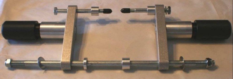

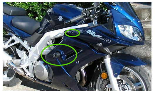

Es ist schon lange bekannt, daß diese Halterungen nichts taugen. Schon bei einem kleinen Umfaller verbiegen sie.
Ich habe meine daher ausgebaut (verkaufe sie allerdings nicht) und durch die in den USA und Kanada weit verbreiteten massiven Halter mit Sturzpads ersetzt, die schon seit etwa 2005 ein Mitglied des US-Forums "SV Rider" herstellt und vertreibt.
Man kann dort direkt bestellen, es gibt sie aber auch bei Ebay.
Ich habe diese Teile auch erst vor ein paar Wochen hier im Forum mit Fotos vorgestellt. Hier der Link dazu:
viewtopic.php?f=19&t=111005

Im Gegensatz zu dem gebogenen Originalhalter mit dem Alu-Pilz (Mini-Crashpad) ist der US-Halter an
2 Schrauben befestigt.
Verdrehen und genaues Justieren der Befestigung der Unterverkleidung ist damit schwerer möglich.
Diese Methode sollte sich allerdings deutlich einfacher nachbauen lassen als der schwanenhalsartig gebogene Originalhalter,
eine Schweißkonstruktion aus 2 Röhrchen, angeschrägt bzw. 90° gebogen, einem angeschweißtem Stahlteller
und dem Alupilz als kleines Crashpad.
Suchbegriff bei ebay USA: Suzuki No Cut Frame Sliders by MotoSliders #390349846468
(Der direkte Link funktionierte bei mir manchmal wg. angeblichen Serverproblemen nicht)
https://www.ebay.de/itm/SV1000s-Suzuki- ... XQNbxRe2kr
Eine Sammelbestellung soll sich angeblich wg. der Zollgebühren nicht lohnen.

"Verdrehen und genaues Justieren der Befestigung der Unterverkleidung ist damit schwerer möglich."
Mein, ganz in Gegenteil. Die Teile passen perfekt; ich musste da überhaupt nichts verdrehen und ausrichten. Im Gegensatz zu den Haltern von Suzuki, die umständlich auszurichten sind.
