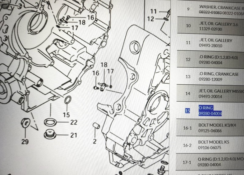

Hallo Leute,
ich musste den Motor zerlegen und würde ihn jetzt gerne wieder zusammenbauen. Dazu brauche ich einen neuen O-Ring - die Nr. 15 auf dem Bild (von Ronayers).
Leider stimmt die angegebene Teilenummer von Suzuki nicht. Teil Nr 12 und 15 haben die selbe Nr., sind aber unterschiedlich groß. Habe Ersatzteil Nr 09280-04004 gekauft, ist aber viel zu klein und wohl nur für Teil 12.
Suzuki Deutschland antwortet nicht. Mein Schrauber hat mir empfohlen das Teil Nr 13 zu kaufen. Sollte wegen der Größe passen - tut es leider nicht 100%ig.
Selbst der alte original Mikrofisch hat die falsche Nr.
Hat irgendwer eine Idee, welche TeileNr. das Teil 15 tatsächlich hat? Es geht um eine SV1000 N, Baujahr 2004.

Nr15:
Artikelnummer :
09280-12009-000
Bezeichnung :
O-Ring D:1,2/ID:4,0 mm
Diese TeileNr. habe ich auch schon versucht. Entspricht der Nr. 13 auf meinen Bild von Suzuki. Ist leider vom Außendurchmesser etwas kleiner.

Beitrag von Dieter » 01.02.2020 7:10
Ich würde da gar nicht über Nummern ran gehen. Wenn der Motor zerlegt ist kann man den Durchmesser der Einbaustelle und die Tiefe der Senkung messen. O-Ring 0,5 bis 1mm Dicker damit er Anpressdruck bekommt. Und dann sucht man sich nen passenden O-Ring aus. Fertig. Den bekommt man dann irgend wo beim Autoteile Handel.
