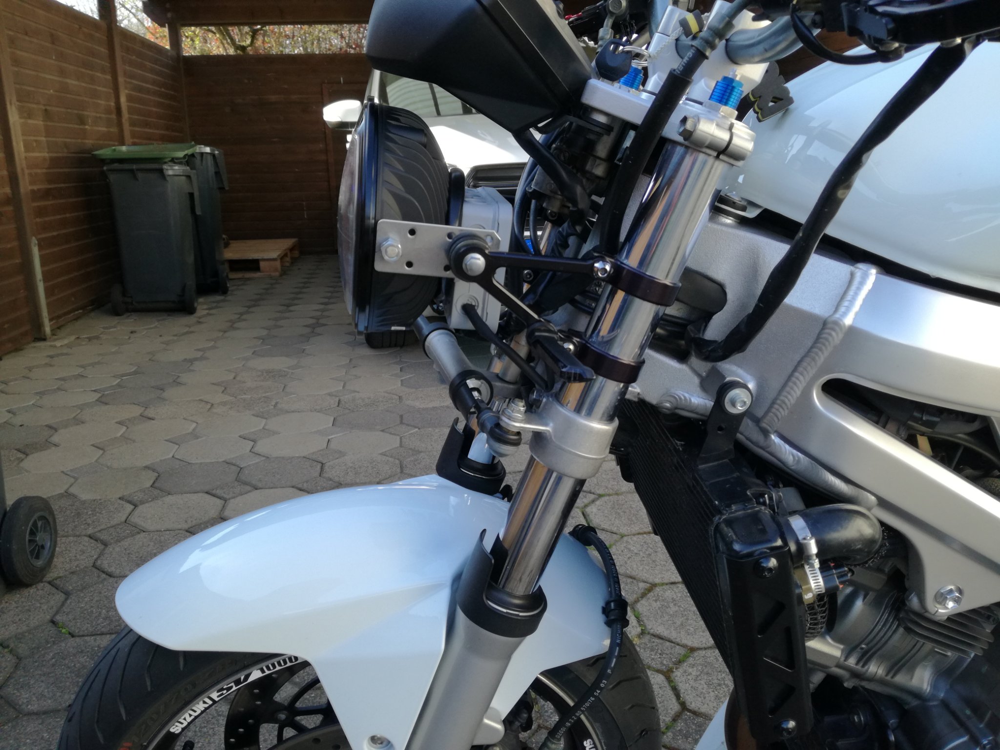

Re: Gazzini LED Frontscheinwerfer
Moien, hab den Scheinwerfer verbaut und kann nur sagen es war arbeit die kabel so zu legen das man nichts sieht
musste auch den Stecker abmachen und direkt mit dem kabelbaum verbinden, sonst wäre es zu viel stecker und kabel geworden
aber es lohnt sich, das Licht ist echt super auch bei Nacht. ! ( kann das bild leider nicht gerade reinstellen. )

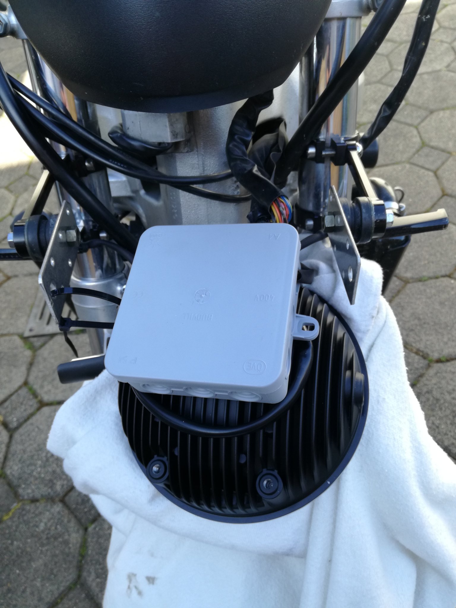

Moin, ich habe den Scheinwerfer jetzt auch verbaut. Habe die Anschraubpunkte am Scheinwerfer genutzt, um eine Abzweigdose anzuschrauben. Da passen alle Kabel und Stecker locker rein. Aber die Lampenmaske verdeckt das Ganze halt auch ganz gut.
Moin F0264,
so habe ich das gemacht:
Der Gazzini Scheinwerfer hat nicht nur seitliche Anschraubpunkte, sondern eben auch hinten am Gehäuse für Harley und Co. Ich habe ne Dose mit den Maßen 100x100x40 genommen. Da passen auch die Stecker bequem rein.
@SV1000r...der Scheinwerfer sieht ja echt gut aus,aber die "Baumarktbleche" und die Abzweigdose passen irgendwie nicht so richtig!? Vielleicht in schwarz lackieren ,bringt eventl.etwas?
...ich habe vor zwei Jahren den Hightsider-LED Scheinwerfereinsatz verbaut und alle Kabel in den Einsatz verbaut bzw. hätte auch noch Platz hinter der originalen Cockpitverkleidung.
Ich bin ja Starkstromelektriker und baue 16qm-Litze in meine Mopeten - aber das??!! Grausame Optik!
@B.I.G: die schwarze Dose ist per Amazon schon unterwegs. Die graue ist der Testballon ob es überhaupt geht. Die Längsverbinder werden natürlich auch noch durch Aluteile ersetzt. Logischerweise bestelle ich nicht einfach drauf los, wenn die Anschraublösung nicht plug and play ist
@VOODOO: die Dose verschwindet nachher hinter der Cockpitverkleidung. Meiner Meinung nach besser, als die Kabel in ner Gummimanschette baumeln zu lassen. Und die Optik ist nachher soviel krasser als die “Serienfunzel“, dass sich das schon lohnt.
