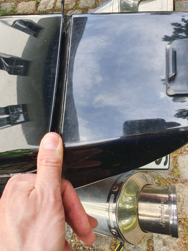

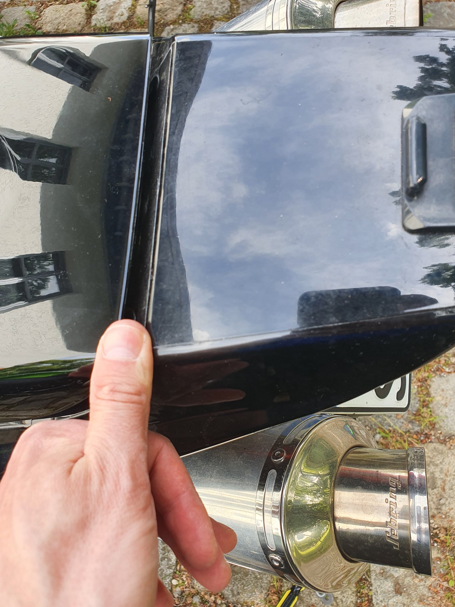

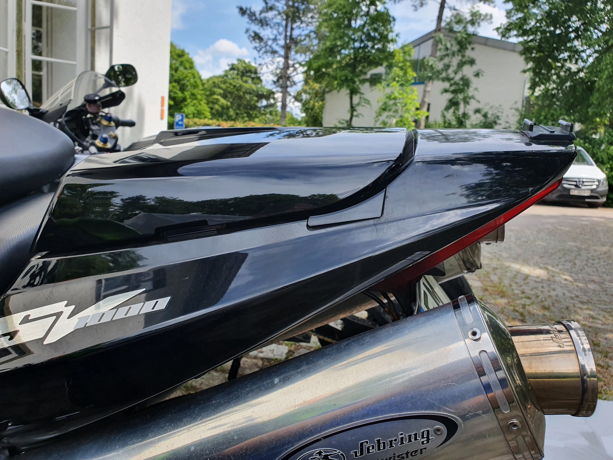

ich habe eine SV1000 Bj.05. Ist ein Italien Import mit schwarzen Rahmen. Ich habe mir online eine original Suzuki Soziusabdeckung gekauft, allerdings passt diese hinten und vorne nicht. Die Spaltmaße sehen echt fürchterlich aus. Kann jemand erkennen woran das liegen könnte?

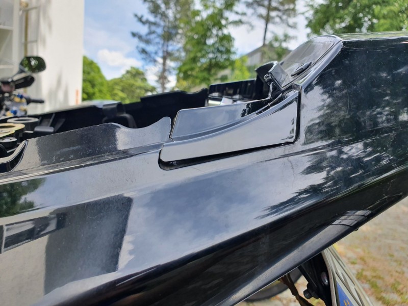

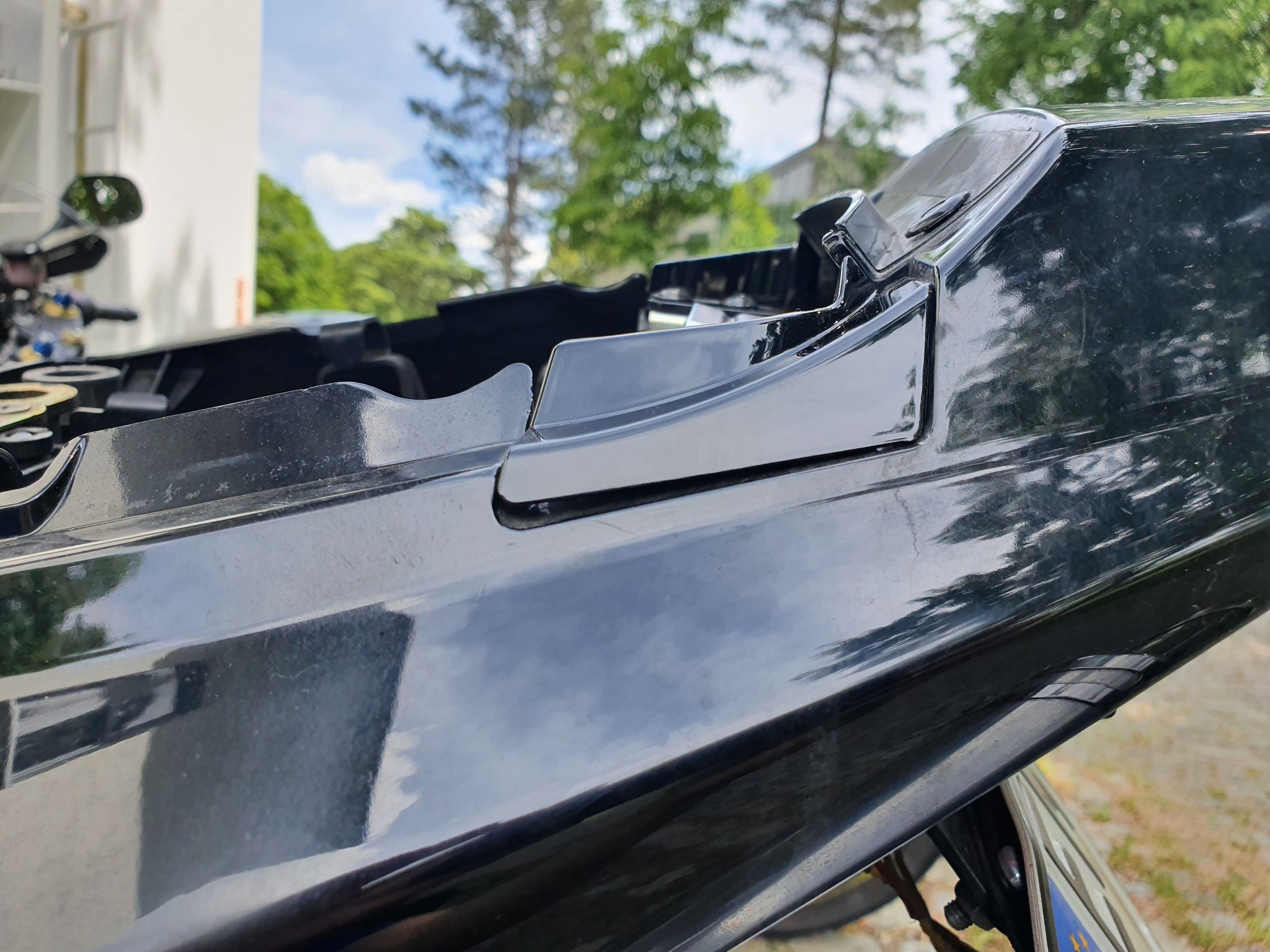

Mach dir keinen Kopf, abgesehen davon, dass deine Abdeckungen für den Haltegriff schief sitzen, stimmt das schon so.
Sofern du nicht irgendetwas eingeklemmtund die Abdeckung wie den Sitz eingehängt hast, passt das so.
Der Spalt ist riesig, ist beim Sitz selbst ja auch nicht anders.

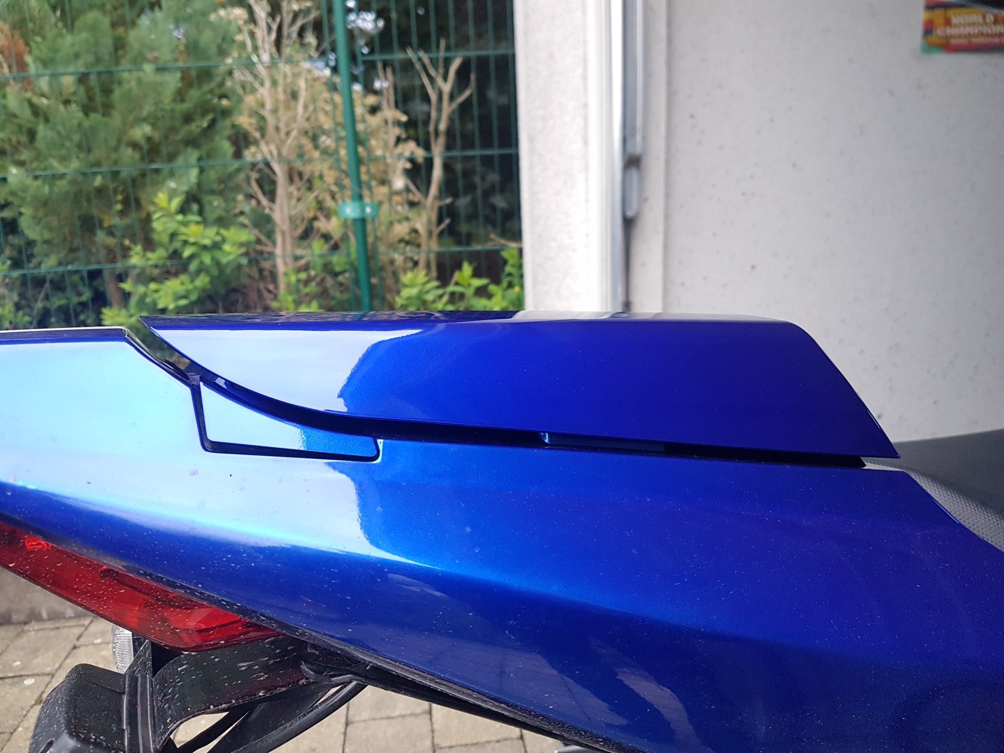

Habe meine neu gekaufte, originale Suzuki Abdeckung letzte Woche angebaut und mich auch geärgert.
Das ist schon ein Witz, sieht aus wie draufgelegt und nicht angebaut. Beim Sitz ist es ja noch verständlich, dass etwas Luft bleiben muss. Aber ich vestehe nicht, warum sie die Abdeckung nicht einfach an den Seiten weiter runtergezogen haben :roll:
Damit sie hinten nicht so hoch absteht habe ich die Plastiknase mit angeklebten Filzgleitern unterlegt. Geht natürlich auch mit Klebeband oder sonstwas.

Ja das ist leider so. Han mich damals auch gewundert als ich sie verbaut habe. Aber denke besser als irgendein Chinanachbau. Obwohl jemand in nem anderen Thread ja geschrieben hat das seine okay war. Die Abdeckkeile für den Griff bekommt man mitn bisschen gedult aber gerade hin. Sieht recht schief aus bei dir. Hab mir da mit Unterlegscheiben geholfen....

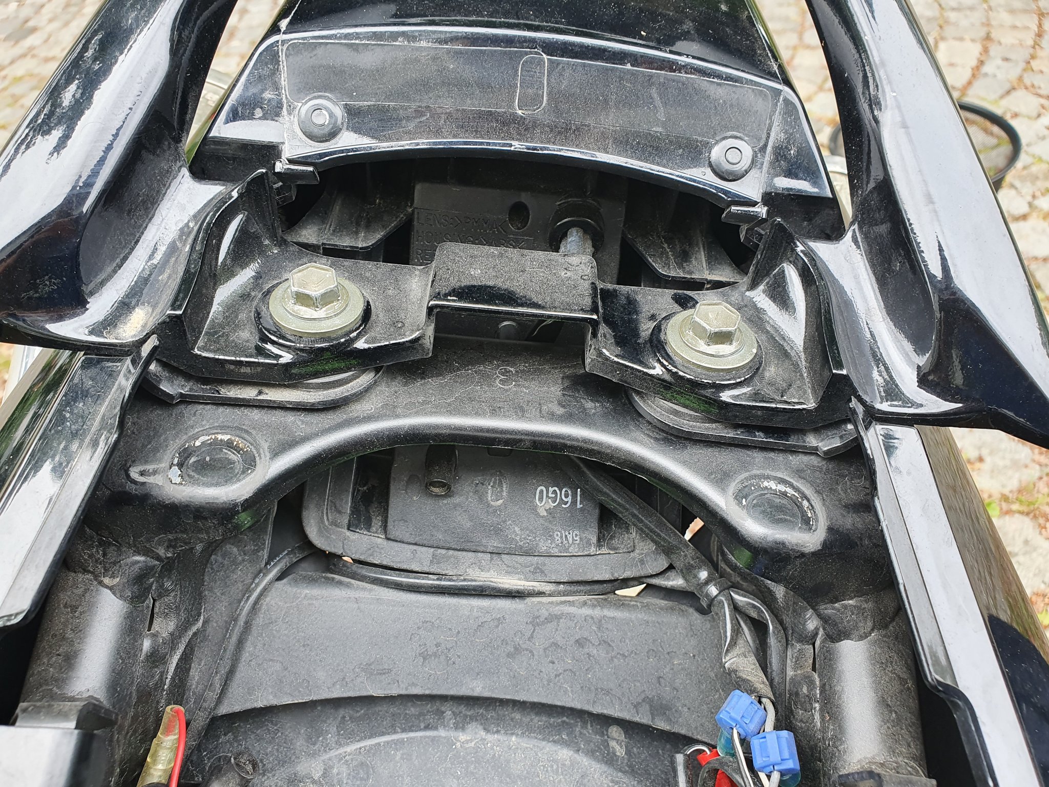

Von der Abdeckung das vordere Blech etwas nach vorne versetzen. Dafür einfach die Löcher für die Schrauben vergrößern. Zusätzlich die hinteren Gummis etwas kürzen. Dann passt es perfekt und geht mit jedem China-Nachbau. So habe ich das zumindest gelöst.
Bei der Roten habe ich zusätzlich das Schloss bearbeitet; also etwas abgedremelt, da der vordere Spalt noch zu groß war. Bei der Silbernen war das nicht nötig .
Ach ja, die Spaltmaße passen bei Kauf nie.
