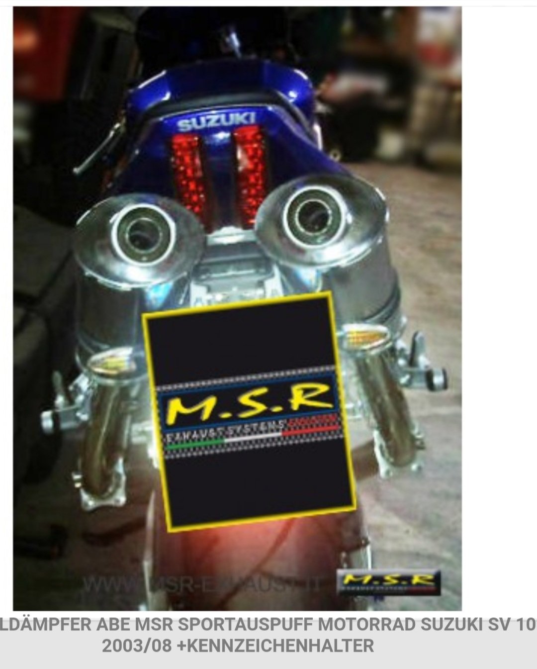

mal kurz gegoogelt, M4 und MSR bieten da was an, wobei die M4 Anlage anscheinend keine Zulassung hat im Gegensatz zur MSR.
https://m4exhaust.com/suzuki/suzuki-sv- ... -titanium/
http://www.maccasport.com/de/suz277-dop ... 0sv%201000

Ok, dann hab ich das wohl falsch gelesen bei der MSR, denn da steht in der Artikelbeschreibung:
Zulassung nach e3/e9 (ABE) in ganz Europa (auf Anfrage auch verfügbar mit Katalysator 9e5 zu geänderten Preisen)
Jo hast Recht, mein versehen.
ok, da steht highup underseat, welche Variante ist es denn nun? :mrgreen:

Irgendwie high und under :D

Wenn das Hinterrad bei der MSR stark einfedert, rafelt der Reifen dann am Auspuff (Stichwort Tieferlegung) oder sind die weit genug nach außen verbaut, sodass der Reifen quasi zwischen den Tüten durchpasst?
