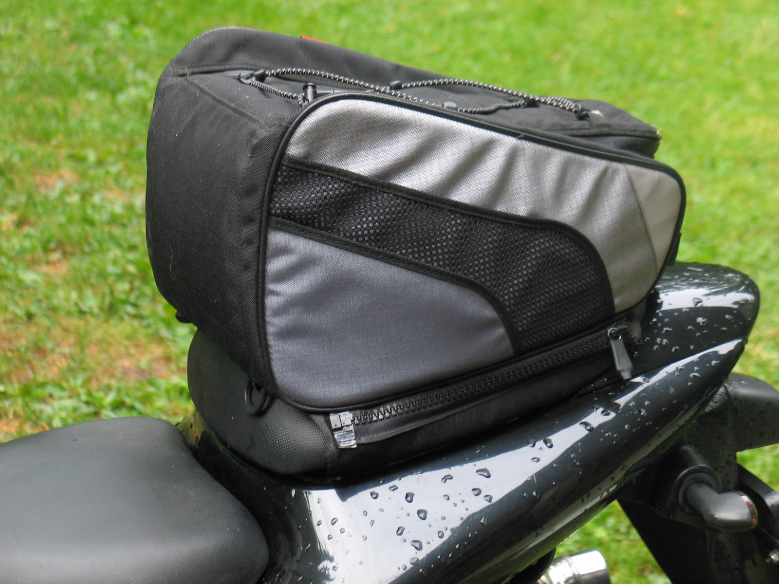

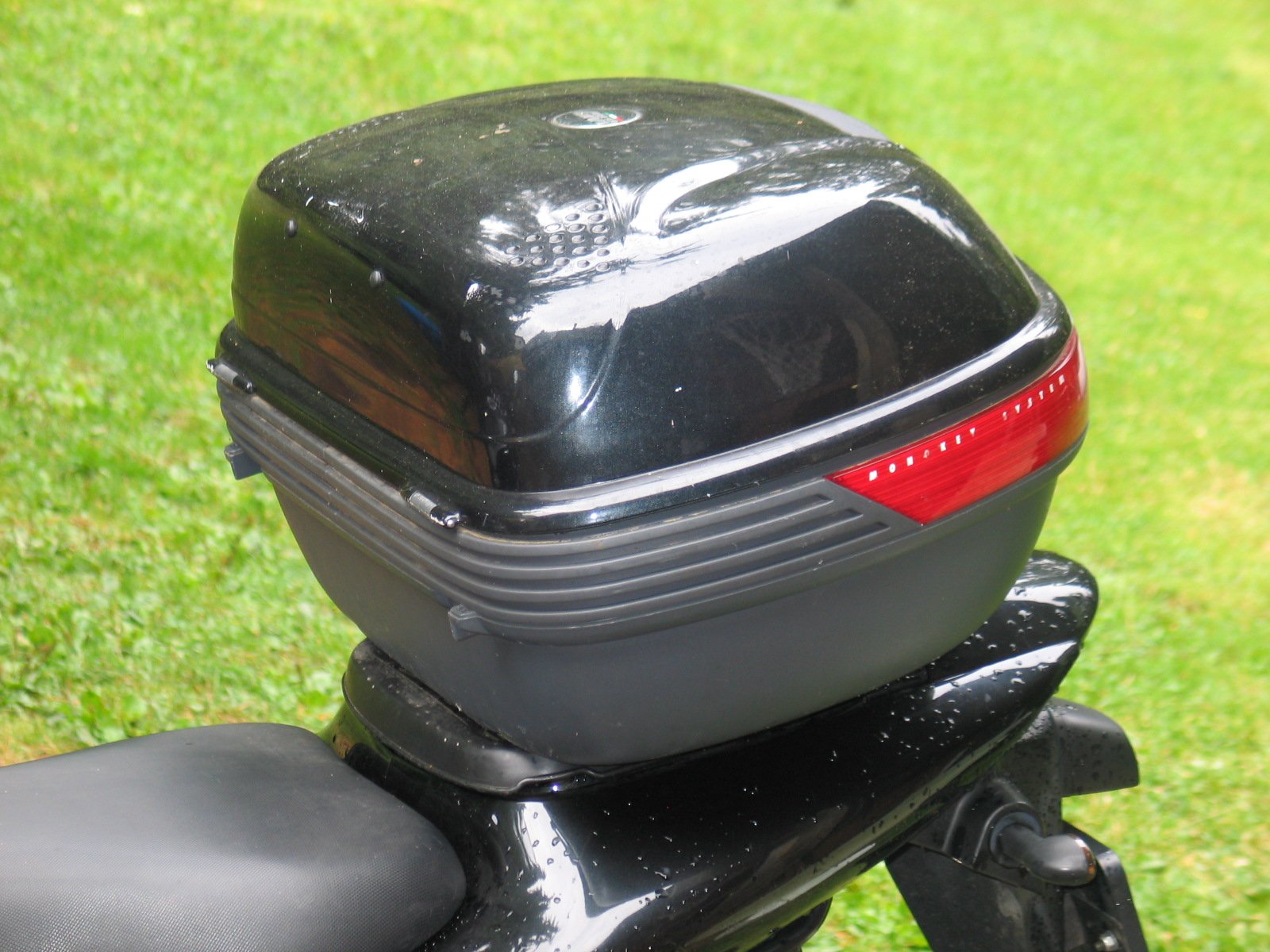

So sehen meine Transportlösungen aus.
....auf Touren + Tankrucksack
...für "Transporte"

Wie ist das denn mit dem Topcase gelöst, Sitz umgebaut? Die Tasche ist unter dem Sitz gegurtet oder!?
Beiträge: 14468
Re: Gepäck im Bereich des Sozius...?
Beitrag von jubelroemer » 29.08.2020 11:58
Das Topcase habe ich fest mit dem Kunststoffunterteil eines Soziuskissens (Bezug defekt, Polsterung entfernt) verschraubt. Wäre deshalb für eine Urlaubstour nicht gut geeignet, weil nach Abnehmen das Heck offen wäre.
Die Soziustasche hat ein Unterteil, das unter dem "normalen" Soziussitz per Klettverschluß mit dem Sitz verbunden wird und immer am Motorrad verbleibt. Mit dem Reißverschluß lässt sich die Tasche dann schnell vom Unterteil trennen.

Ah ok, die Topcase Variante ließe sich ja aber auch mit nem Quicklock System kombinieren! Sieht zwar dann vielleicht beknackt aus wenn das case runter ist aber besser als offen! Könnte mir als Lösung auch gefallen, kostet halt nur einen Sitz extra aber das ist ja nicht die Welt!

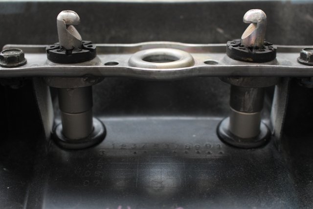

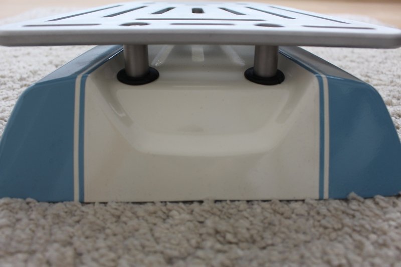

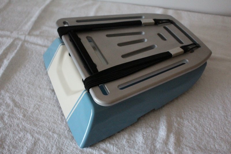

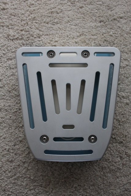

Ich habe mir mal auf die Soziusabdeckung so eine Gepäckplatte montiert. Vielleicht ist es auch was für dich.
Bei Interesse kann ich dir auch noch weiter Details dazu nennen, z.B. wie ich die befestigt habe.

Da würde ich lieber einen Soziussitz (mit gerissenem Bezug) "zerstören".

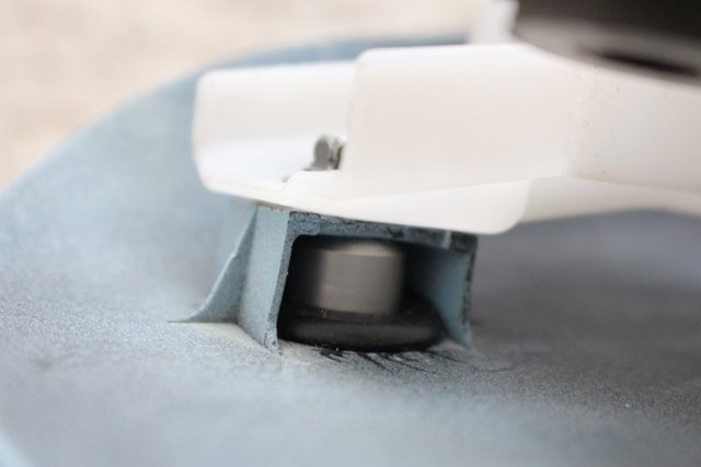

Beitrag von Kolbenrückholfeder » 29.08.2020 13:28
Das sieht sehr interessant aus, Kommt die Platte aus einem Drucker oder wurde ist wo anders geboren?
Ist das Innenleben der Abdeckung noch verstärkt?

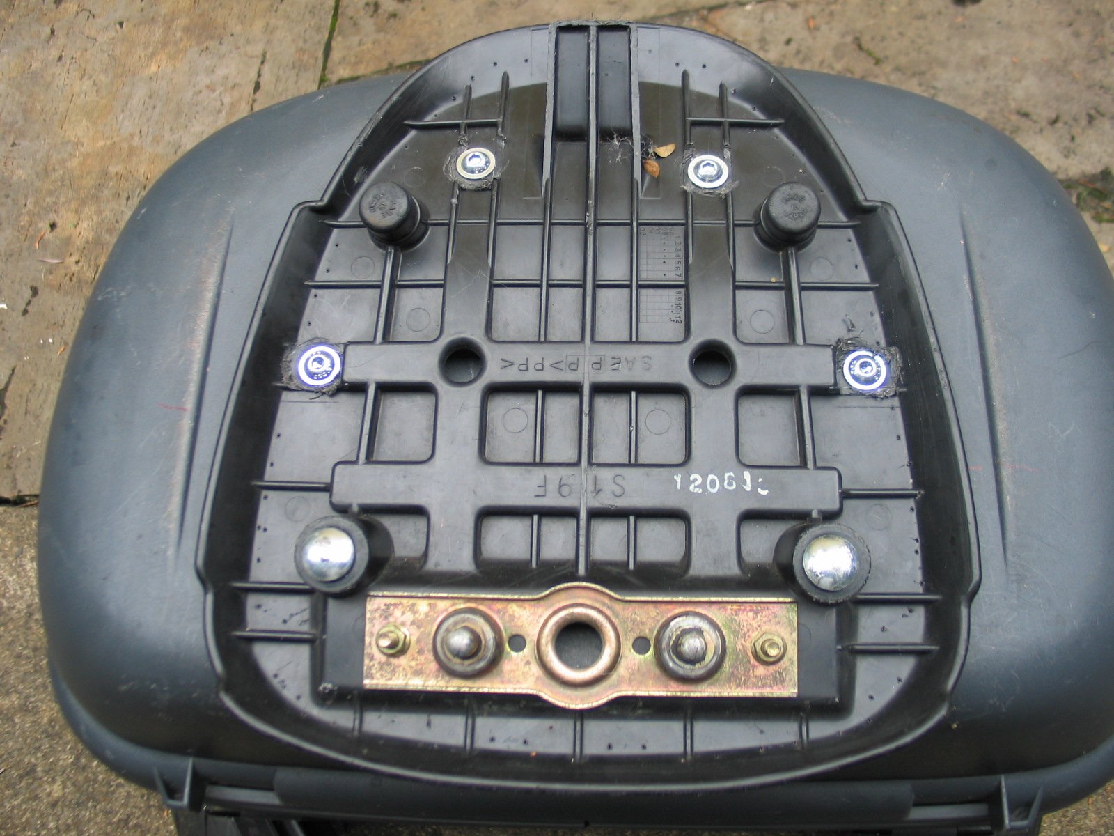

Also ich habe mein Topcase mit 6 Schrauben und großen Unterlagscheiben montiert (genau aus diesem Grund) und großflächig verteilt.
Die zwei untersten (Schloß)Schrauben in Kugelform treffen genau auf die zwei Gummipuffer des Heckrahmens und stützen das ganze Gewicht ordentlich ab.

Das sieht mir auch sehr gut gearbeitet aus, vor allem lässt sich so eine Platte ja auch sehr flexibel einsetzen was verzurren angeht! Ist die Platte von der Stange oder hast du sie anfertigen lassen? Ich gebe Jubelroemer aber auch recht, da würde ich auch eher nen Sitz für opfern! Läuft technisch aber sicher auf das selbe raus, also gerne her mit der Bauanleitung :D
Es soll ja auch was fürs Auge sein. Die Soziusabdeckung habe ich für kleines Geld bekommen, diese war schwarz und hatte einen Riss. Bei ABS kann man einen Riss gut mit Aceton wieder kleben. Anschließend habe ich die Abdeckung mit der Spraydose passend zur SV lackiert.
Die Platte habe ich mit der Oberfräse und Schablone aus einer Alu-Platte ausgearbeitet.
Verstärkt wurde die Halterung mit Rundmaterial und Innengewinde, die ich dann an der Grundplatte angeschweißt habe. Im hinteren Teil sitzt ebenfalls ein Rundmaterial mit Innengewinde. Um die Auflagefläche der Schraube zu vergrößern habe ich da Karosseriescheiben verwendet. Damit nichts Rappelt habe ich die Gummischeiben, die auf den Arretierungsdornen sitzen angepasst. Verbunden wurde die Platte dann mit Distanzstücken.
Damit sitzt die Platte absolut fest, Spielfrei und belastbar und der Halterung und kann jederzeit mit der Sitzbank oder einer anderen Abdeckung, die ich auch noch habe getauscht werden.
