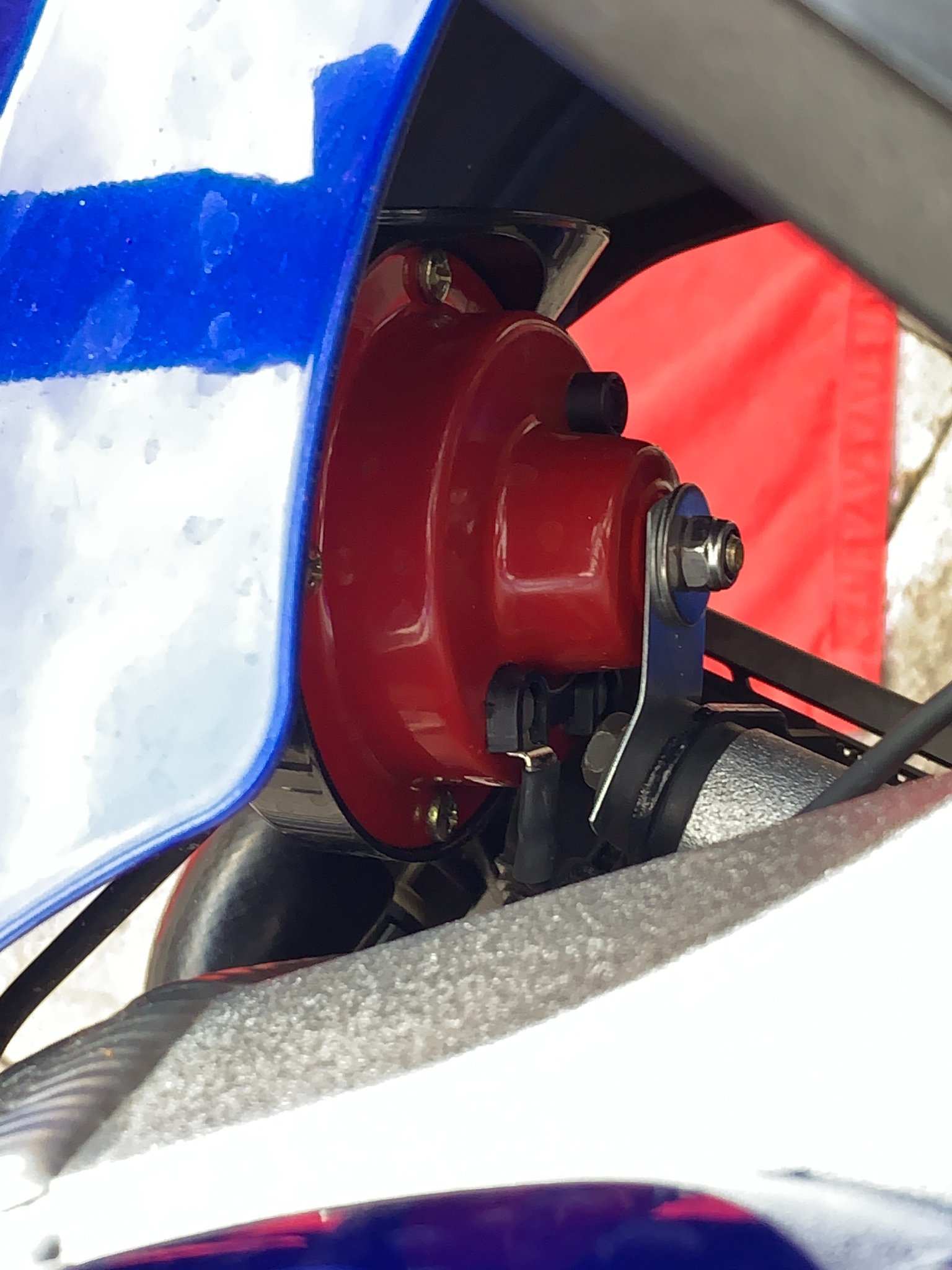

Lage 2-Ton-Fanfare in der vorderen Verkleidung
Krasser Klang! Laut, direkt, nicht zu überhören! Die Original Tröte liegt nun im Keller bei den Ersatzteilen meiner "Dori"

Re: Lage 2-Ton-Fanfare in der vorderen Verkleidung
Hatte die bis vor kurzen auch noch dran.
Sind definitiv nicht zu überhören.
Ich habe die wieder abgebaut, weil die ohne extra Relais und nur mit Zündung an, nicht genug Strom über die dünnen Stromäderchen der SV bekamen.
Wenn der Motor laufen muss zum hupen, dann passt das nicht für mich.
Habe wieder den Vorgänger dran. Bauform wie die Originale, nur gefühlt 3x so groß.
Liefert 118 db im Stand. Also kein bisschen leiser.
Und die geht auch ohne extra Relais.
Geht die bei dir nur mit Zündung an?
Die Hörner hängen direkt an den Leitungen vom Original. Ich "höre" kein Problem im Betrieb. IdR brauche ich sie ja auch nur im Betrieb, mit Zündung auf "on". Vorteil dabei ist, dass sie nicht mehr im Luftstrom hinterm Kühler hängen. A) dämpft der Kühler den Schalldruck und B) habe ich etwas mehr Kühlfläche für den Luftstrom. Ok, im Standgasfahren ist das nicht mehr wichtig.

Ich suche auch gerade lautere Lösung, aber die Auswahl ist so riesig. Hat jemand eine konkrete Empfehlung?

Ggf. die hier, schön verarbeitet, wenig Metall, dass einem kurzfristig wegrotten wird. Eine saubere Verkabelung am Lenkkopf vorausgesetzt. Aber in der Maske ist ja Platz genug, wenn man nur sucht.
Exakt die habe ich dran gehabt.Smarty hat geschrieben:Ggf. die hier, schön verarbeitet, wenig Metall, dass einem kurzfristig wegrotten wird. Eine saubere Verkabelung am Lenkkopf vorausgesetzt. Aber in der Maske ist ja Platz genug, wenn man nur sucht.
https://www.amazon.de/gp/product/B07MB2 ... UTF8&psc=1
Die angegebenen 135 db sind schlichtweg gelogen.
Natürlich sind die lauter als ein SV Hupe, aber nicht ein DB mehr als die an meinem Transporter.
Warum sollte man bei ausgeschaltetem Motor hupen? Wobei meine Hupe eh nur alle 2 Jahre mal vom TÜVler betätigt wird. Wenn es angebracht wäre, sie zu benutzen, bin ich meist mit bremsen oder ausweichen beschäftigt...superhelmut hat geschrieben: ↑16.05.2021 8:43
