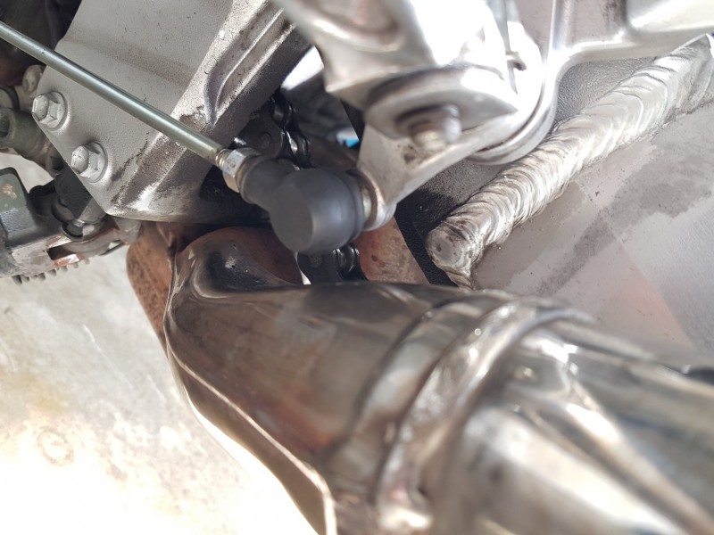

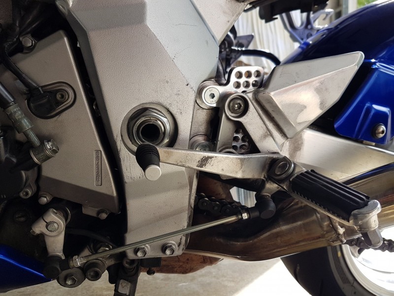

Hallo Leute,
aus Ergonomiegründen habe ich TRW Adapterplatten an meine Fußrasten der SV1000S K3 2003 geschraubt. Soweit so gut, nur die Schalthebelposition ist jetzt viel zu hoch. Ich muss zum runterschalten das ganze Bein heben.
Ein längeres Schaltgestänge würde nichts bringen, da die Kugelpfanne dann beim runterschalten an das Rohr vom Auspuff stößt und der Gang nicht reingeht.
So wie ich das sehe, brauche ich einen anderen Schalthebel, der von Grund auf tiefer steht.
Was würde da passen? Hat jemand ne bessere Idee? :?:

Reicht der Platz wenn du das Kugelgelenk auf die Innenseite des Hebels verlegst?
Dann müsstest du nurnoch eine entsprechend längere Schaltstange besorgen oder bauen.
Evtl. Kann man auch nur den Hebel auf der Schaltwelle so weit versetzen ohne dass der Winkel zu ungünstig wird.

Moin, ich habe an meiner Platten mit 25 mm nach hinten und 25 mm nach oben dran. Wie die anderen schon schrieben, neue längere Schaltstange, oder mit Verlängerung arbeiten.
Wenn ich das bei dir richtig sehe, liegt dein Platzproblem am Krümmer darin, das du nach hinten und unten die Fußrasten montiert hast. Versuch mal ein paar Löcher höher zu verschrauben, dann hast du Platz am Krümmer und wirst beim Probesitzen merken, daß das Knie vorne runter kommt und du ganz entspannt sitzen kannst.

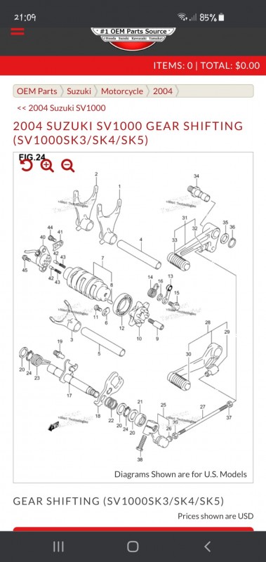

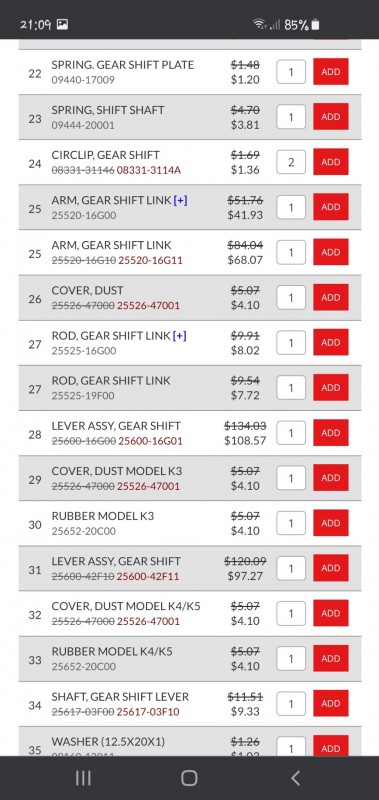

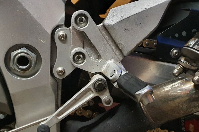

Hab dann mal Teile geschaut, weil mein Schalthebel SV1000N K3 ganz anders aussieht. (siehe auch Foto)
Es gibt demnach 2 Schalthebel, Nr 28 für die K3S und Nr 31 für die K3N und alle ab K4, war mir bis heute auch nicht bekannt, dachte es wären nur die Fußrastenaufnahmen geändert worden.
Gruß Tom
Danke Planlos, für die Recherche!
Ich glaube ich mache die Platten wieder ab und gebe das Projekt auf. Die Schalthebel sind komplett unterschiedlich befestigt, bei mir mit der Fußraste und bei der N und S-K4 separat, einfach kaufen und dranschrauben ist also auch nicht. Die ganze Fußrastenanlage der N dranbauen wird wohl auch wieder Komplikationen mit sich bringen. Vielleicht doch auf die verdrehbaren Fußrastenadapter umsteigen? Aber da wird oft bemängelt, dass die Hebeleien dann schwer erreichbar seien... Hm...! :?:

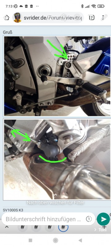

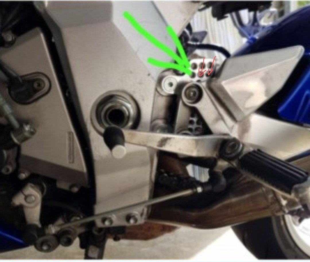

Ich an deiner Stelle würde mal mittleres oder hinteres Loch versuchen, denke dann wird es für dich passen. Siehe auch Foto rote Pfeile.
Gruß Tom
