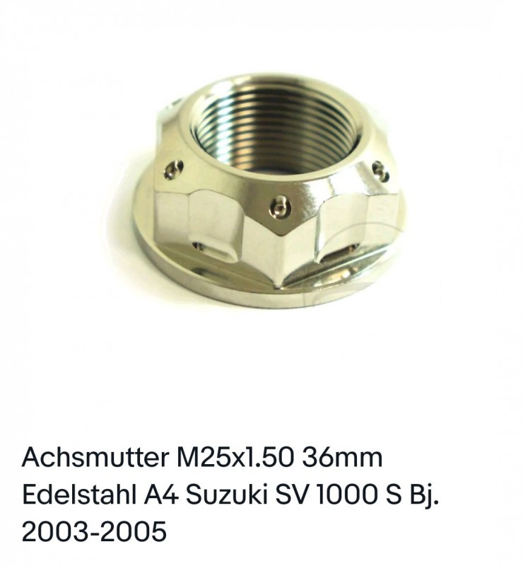

Die Hinterachsmutter meiner SV 1000 S ist schon ziemlich angegammelt. Ich möchte sie durch eine polierte Edelstahl V4A Mutter ersetzen, wie sie zum Beispiel bei LOUIS für knapp 30 Euro angeboten wird.
Hat jemand damit schon Erfahrungen gemacht?
Muss ich dabei Bedenken wegen der Sicherheit haben? Die serienmäßige Mutter hat ja an ihrem äußeren Ende so eine Art "Selbstsicherung". Die Mutter aus dem Zubehör hat das nicht, aber andererseits fast doppelt so viele Gewindegänge. Und 100 Nm werden sich wahrscheinlich so schnell nicht von selbst lösen, oder?
Es gibt auch von Gilles eine Edelstahl- bzw. Titan-Mutter. Diese hat einen integrierten Sicherungsstopfen aus Kunststoff. Kostet aber etwa 75 Euro.
Rolf
Rolf
Beiträge: 26247
Re: Hinterachse Mutter Edelstahl
Beitrag von IMSword » 22.09.2021 0:01
Ich hab vor Urzeiten mal so ein Gilles Teil verbaut.
Der "Sicherungsnöppel" ist seit Anbeginn schon vergnaddelt.
In meinen Augen eine Fehlkonstruktion.
Was ich sagen kann das über die Jahre (10+) sich nie die Mutter auch nur ansatzweise gelöst hatte.
