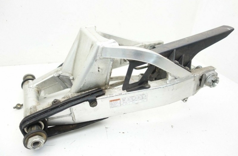

Moin zusammen,
der Winter steht vor der Tür.
In der Zeit wird mein Moped zerlegt um den Rahmrn zu pulvern.
In dem Zug würde ich gerne die Schwinge nochmal umbauen.
Und da denke ich an die Schwinge der 1000er Gixxer K2.
Hat sich da schon irgendwer dran versucht?
Weiß irgendwer ob das passt, passen könnte?
Wenn, worauf ich achten muß?
Damit ich nicht komplett von vorn Anfangen muß.
Dirk

Und den Krümmer ziehst du dann aussen lang?
Da ist ned genug Platz für Krümmer und Federbein.
Schwingen aus Aprilia RSV/RSV4 lassen sich aber anpassen - allerdings mit beträchtlichem Aufwand.

Krümmer und Federbein sind wirklich die Wichtigsten Sachen.
Der Krümmer ist bei der 1000er links und das Federbein rechts durch die Schwinge geführt.
Guck also erst mal wo die Anlenkung des Federbeins sitzt.
Was ist mit den anderen Eckdaten. Lagerbreite Durchmesser der Schwingenachse und Radachse. Hebelverhältnisse etc. stimmen die halbwegs. Div Buchsen muss man auch bestimmt noch haben
