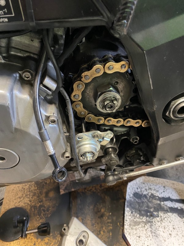

Hallo Zusammen,
Nach längeren Problemen würde ich gerne meine Kupplungsbetätigung umbauen. Ich habe schon paar Teile besorgt ( Schnecke, Seilzug und Kupplungsamatur von einer Tl).Leider passt die Schnecke nicht auf die Orginal ritzelabdeckung. Weiß jemand eine wo passt die von der Tl passt definitiv nicht.?
Gruß Jonas
Gruß Jonas

Das die Schnecke nicht passt wundert mich. Die Bohrungen für die M6 Schrauben sind 52mm auseinander. Nur die Druckstange ist unterschiedlich soweit ich mich erinnern kann...
edit:
ich bin kein 1000er Experte, aber dadurch das der Anguss für den Zug schon da ist sollte das ja zu machen sein. Wird die Schnecke in den Ritzeldeckel montiert? Bei den 650er sind 2 Flügel am Lichmaschinen Deckel.
habe gestern versucht bei www.ronayers.com die Befestigung zu erkennen, hab ich auf die Schnelle nicht erkannt.

Ich habe den Thread erstellt nicht weil mich die Handkraft an der Kupplung Stört. Sondern weil sie mir zu anfällig ist. Ich fahre öfters längere Strecken und da ist mir aufgefallen das der Druckpunkt mit der Zeit wandert. Was habe ich bereits unternommen: Stahlflex ; 100 mal entlüftet was mir mittlerweile auch nervt; neuer Betätigungskolben für Kupplungsamatur ; neue Kolben Dichtung am Ausrückzylinder; Habe eine K7 also schon die neuste Version des Ausrückzylinders; Und Bremsflüssigkeit auf DOT5.1 umgestellt weil die mehr Hitze verträgt.
Die Schnecke passt vom Lochabstand.
Kann man die ohne Schutz außen an der Ritzelabdeckung befestigen?
Gruß Jonas
