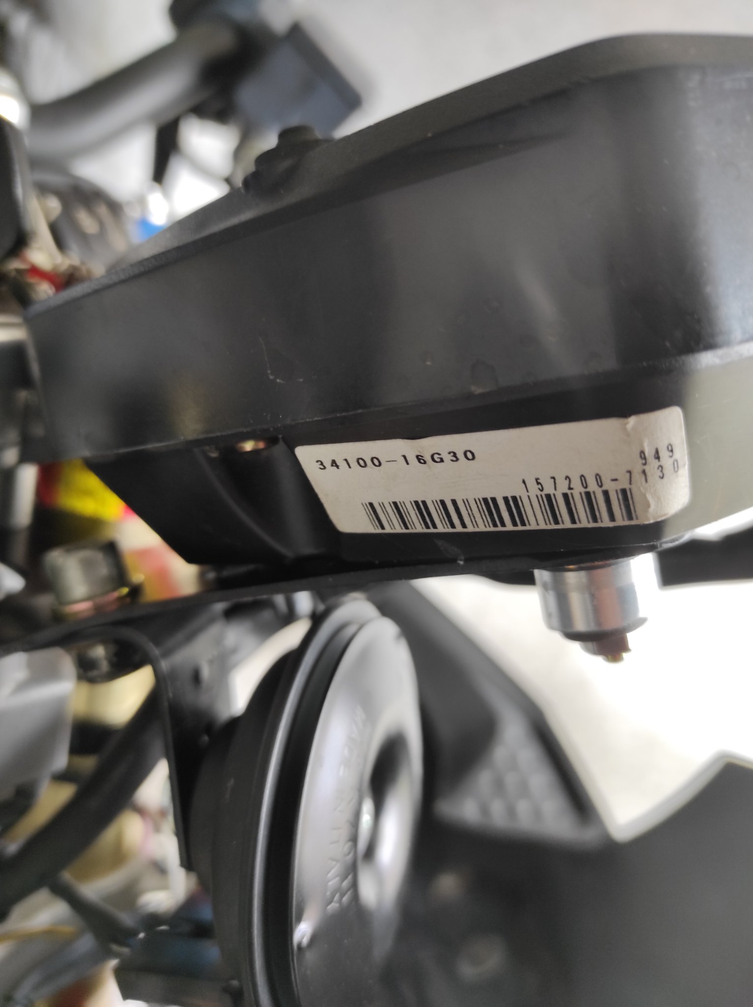

Der Vorbesitzer hat mir einen original Tacho dazugegeben(siehe Foto) aber ich finde bei ronayers und auch bei Suzuki direkt nichts zu der Teilenummer.
Kann mir da einer weiter helfen,ob ich überhaupt den richtigen Tacho für meine SV1000N K4 habe oder wie ich mein Problem lösen kann!?

also zu deiner Teilenr. konnte ich auch nichts finden, die gibt es anscheinend nicht. Es gibt aber die Teilenr. 34120-16G30, das wäre ein Tacho für die SV 1000 N K3 und K4 mit Ländercode E19 (EU) und E24 (Australien)

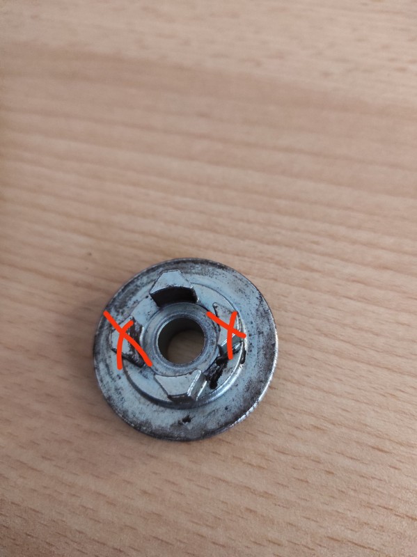

wenn er genau das doppelte anzeigt, hätte ich keine Skrupel zwei von den vier Nasen des Impulsgebers zu entfernen.

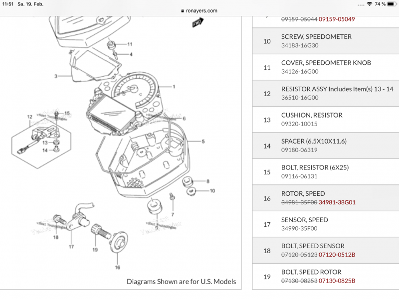

schau mal hier Nummer 16 das ist der Rotor den ich meine und nicht wie bei der kleinen den im Vorderrad.
Hat vier Nasen von denen ich zwei entfernen würde. Das Teil kannst Du oben im Link in meiner ersten Post sehen.

Man kann schon Nasen entfernen, ich selber fahre ja auch nur noch eine Nase, siehe Umbaubericht Acewell an SV 1000, hatte bei mir den Hintergrund das der Acewell mit 4 Nasen ab ca. 130 km/h ausgestiegen ist, weil es für ihn zu viele Impulse waren.
Das entfernen der Nasen macht aber bei der Nutzung des original Tacho keinen Sinn, da dieser dann falsch anzeigt.
Außer der Tacho hier im Fred zeigt wirklich genau das doppelte an, dann könnte man es so machen wie Gehard geschrieben hat.

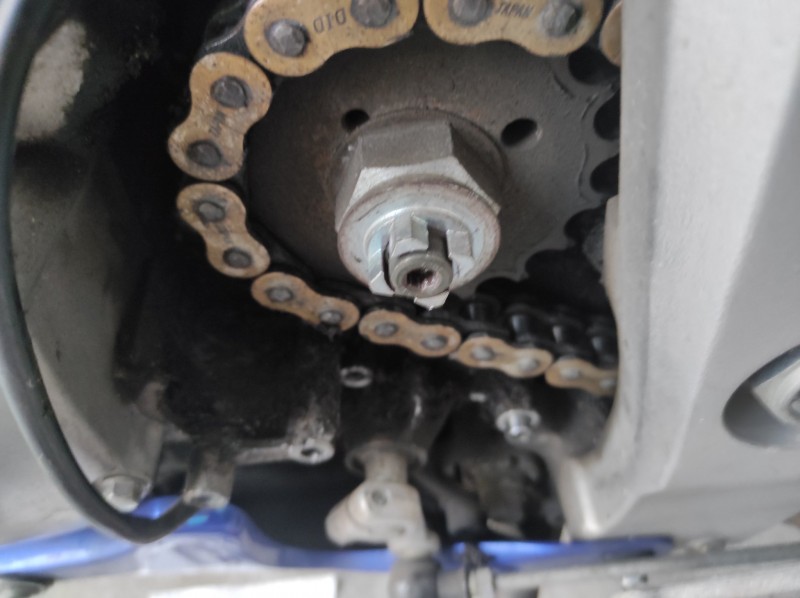

Ich sitze gerade vor meiner SV mit abgebauter Ritzelabwicklung und die Idee mit den beiden Nasen abtrennen finde ich garnicht mal so doof :twisted: .
Der Preis für so nen kleines Stück Metall ist ja mal wieder typisch...
Heute Abend will sich ein Verkäufer von nem Tacho einer sv1000s bei mir melden und die Teilenummer durchgeben...wenn das passt und ich ihn morgen mal anbauen kann,dann nehme ich den und verkaufe meinen Tacho.
Wenn nicht,dann schneide ich die Nasen ab und teste das.

Also werde ich den nächsten Schritt wagen und zwei von den vier Nasen abschneiden. ;( Feuer
Ich nehme den Impulsgeber morgen mit auf Arbeit und dann mal schauen was der Tacho dann macht.

Hey Micha, war mal auf dem Dachboden und hab den original Tacho meiner SV1000 N K3 aus dem Gehäuse genommen und siehe da, er hat die selbe Nr wie dein Tacho, die nirgends zu finden ist. Da auch der Tacho der SV 1000 S das gleiche anzeigt, wie dein originaler, denke ich du hast ein Problem mit dem Sensor, greifst du wirklich den original Tachosensor ab ?

wenn Tom den gleichen Tacho hat wie Du, würde ich die zwei Nasen vorerst nicht abschneiden.

Der Zubehörtacho war ein Acewell ACE-3100 und hatte seinen eigenen Sensor am Hinterrad mit einem Magneten in einer der Schrauben der Bremsscheibe...der zwar noch da ist aber nicht angeschlossen!(den will ich entfernen,wenn ich mal was am Hinterrad machen muss)

also dann stimmt irgendwas mit deiner Verkabelung nicht, oder der Sensor ist defekt, was ich aber nicht glaube. Der müsste dann ja den Rotor doppelt lesen, damit dein Tacho die doppelte Geschwindigkeit anzeigt. Dein Tacho mit der Nr 34100-16G30 ist auf jedenfall der richtige.
