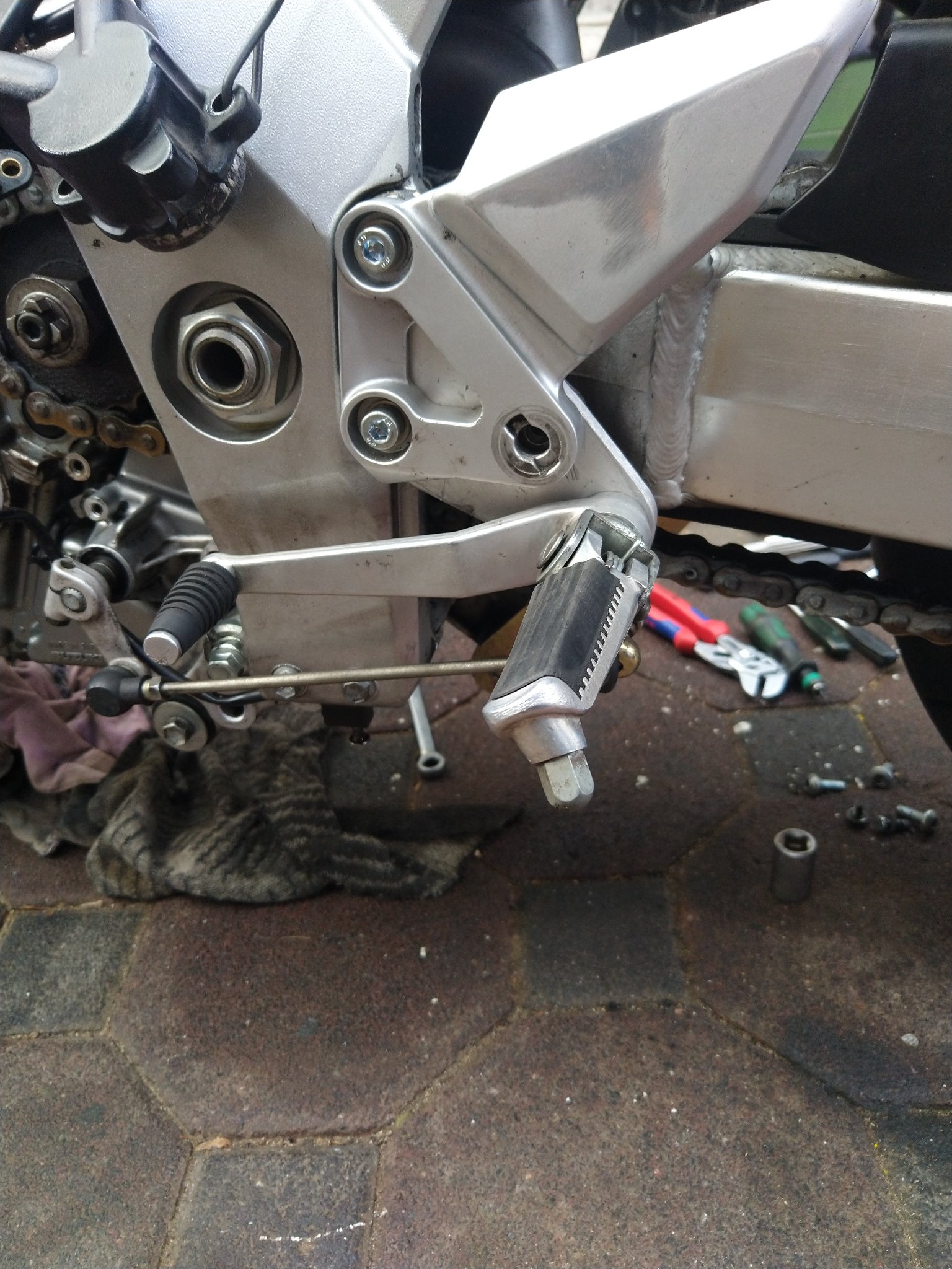

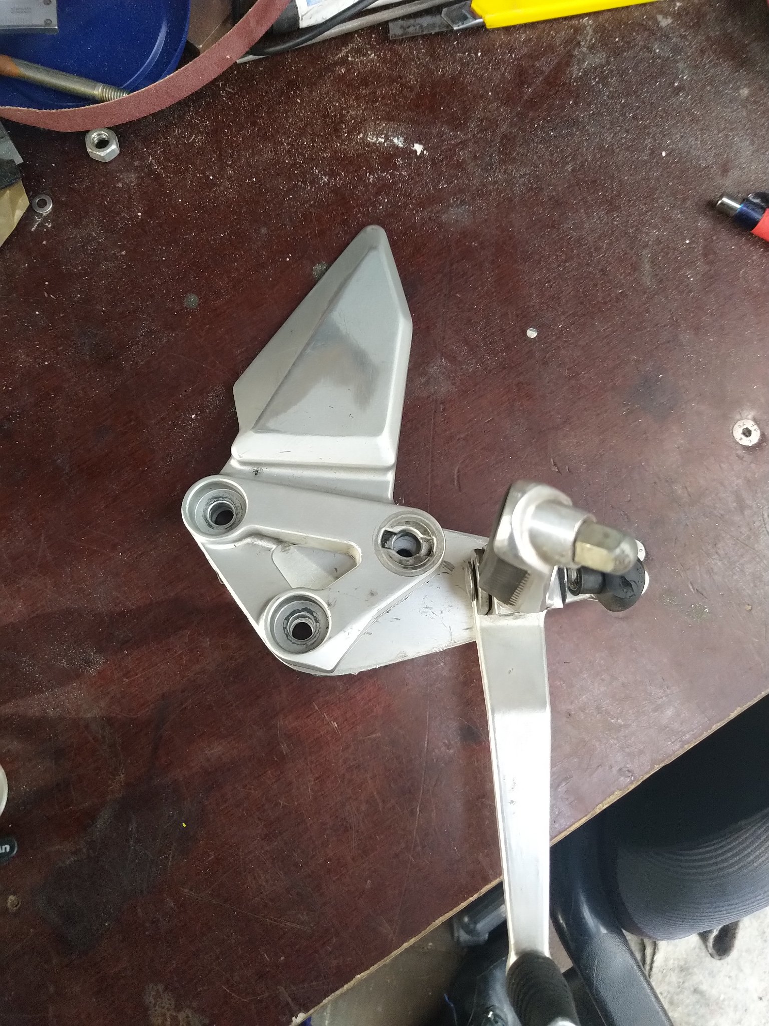

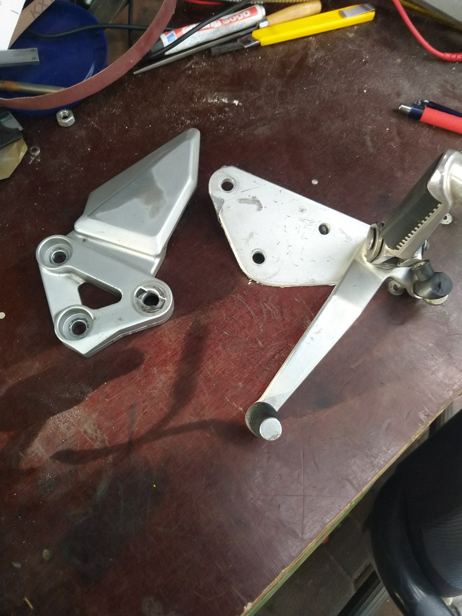

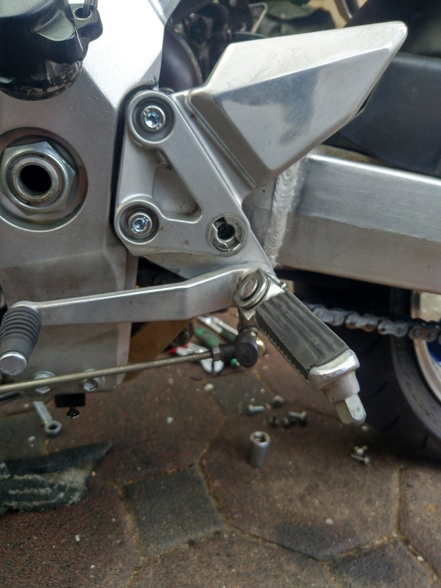

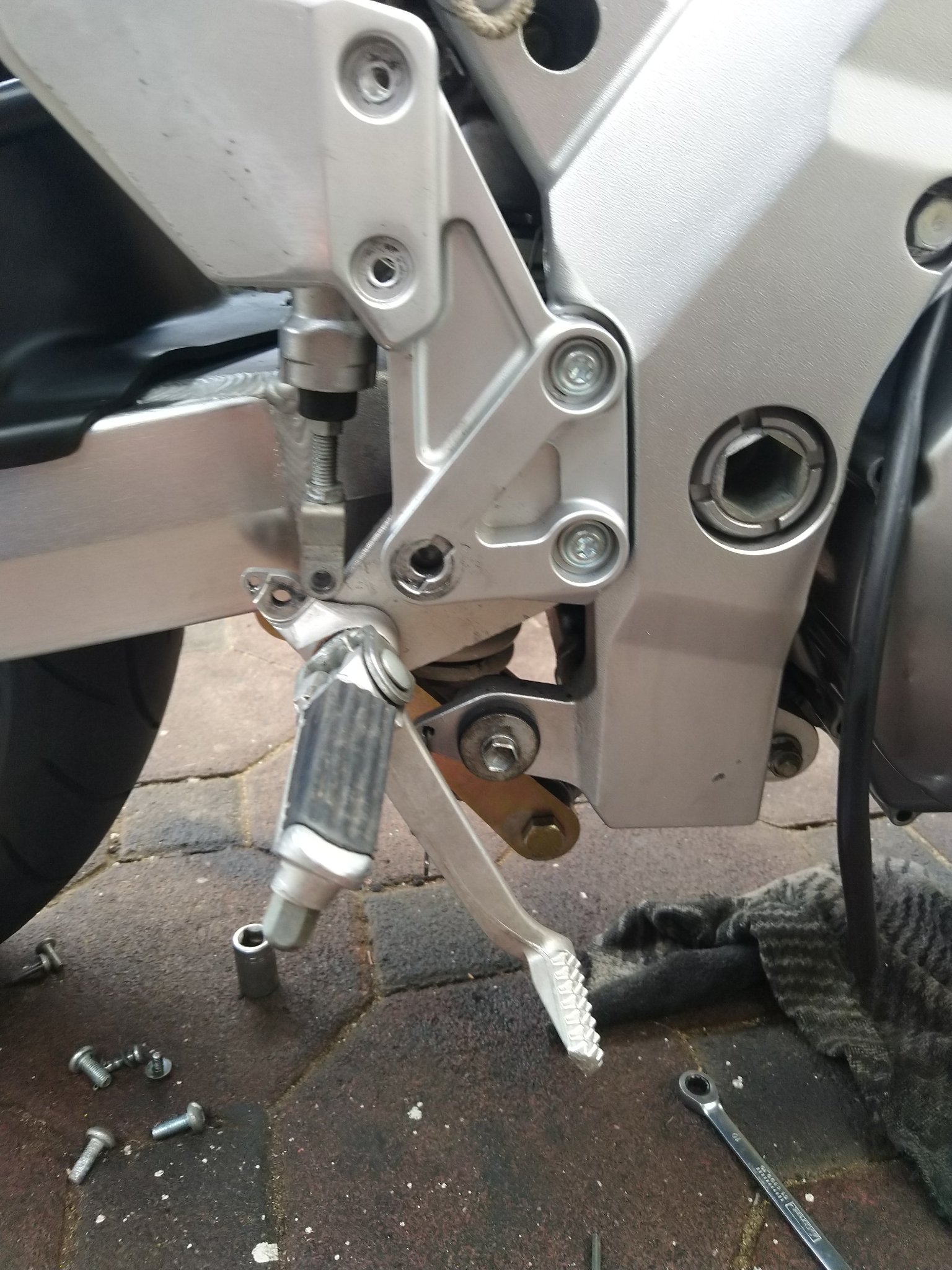

Hallo , schau mal nach Vario Fußrasten von MFW , die waren ganz gut . Ich baue aktuell Adapterplatten , damit bekomme ich die Rasten nicht nur tiefer , ca 3,5 cm sondern auch noch 3 cm nach hinten .Da ich sehr kurze Beine habe haben sich die Fußrasten im Stand immer in die Waden gedrückt . Allerdings ist das erstmal ein Proto , man muss schon einiges beachten und ändern . Die Stange für die Schaltung passt aber noch , muss nur den Bremsflüssigkeitsbehälter der Hinterradbremse versetzen . Von der Position sind sie schon mal perfekt . Hilft dir wahrscheinlich nicht viel weiter , willst wahrscheinlich eher fertige , aber nur so als Beispiel

hallo,
guter lösungsansatz !
aber giebt es da nicht das problem mit dem auspuff, das der schalthebel
am krümmer ansteht ?
es gab da letztes jahr einen beitrag:
TRW adapterplatten - Problem
wo genau das passierte, kugelgelenk stößt an auspuff.
deine position sieht ähnlich aus !

Um ganz ehrlich zu sein , das habe ich noch gar nicht bedacht
Ebenso was der Seitenständer dazu sagt
Habe im Moment alles mögliche demontiert weil ich die Kupplung neu mache , die Gewichte vom Polrad neu kleben lasse , Ventile einstellen werde , Motorrad hinten tiefer gelegt - längere Streben usw. . Ist also wahrscheinlich noch nicht die Endlösung
Aber Danke für den Hinweis . Schon vorhandenen Superbikelenker noch höher und nach hinten legen ist auch in Arbeit , immer wieder viel testen und ausprobieren

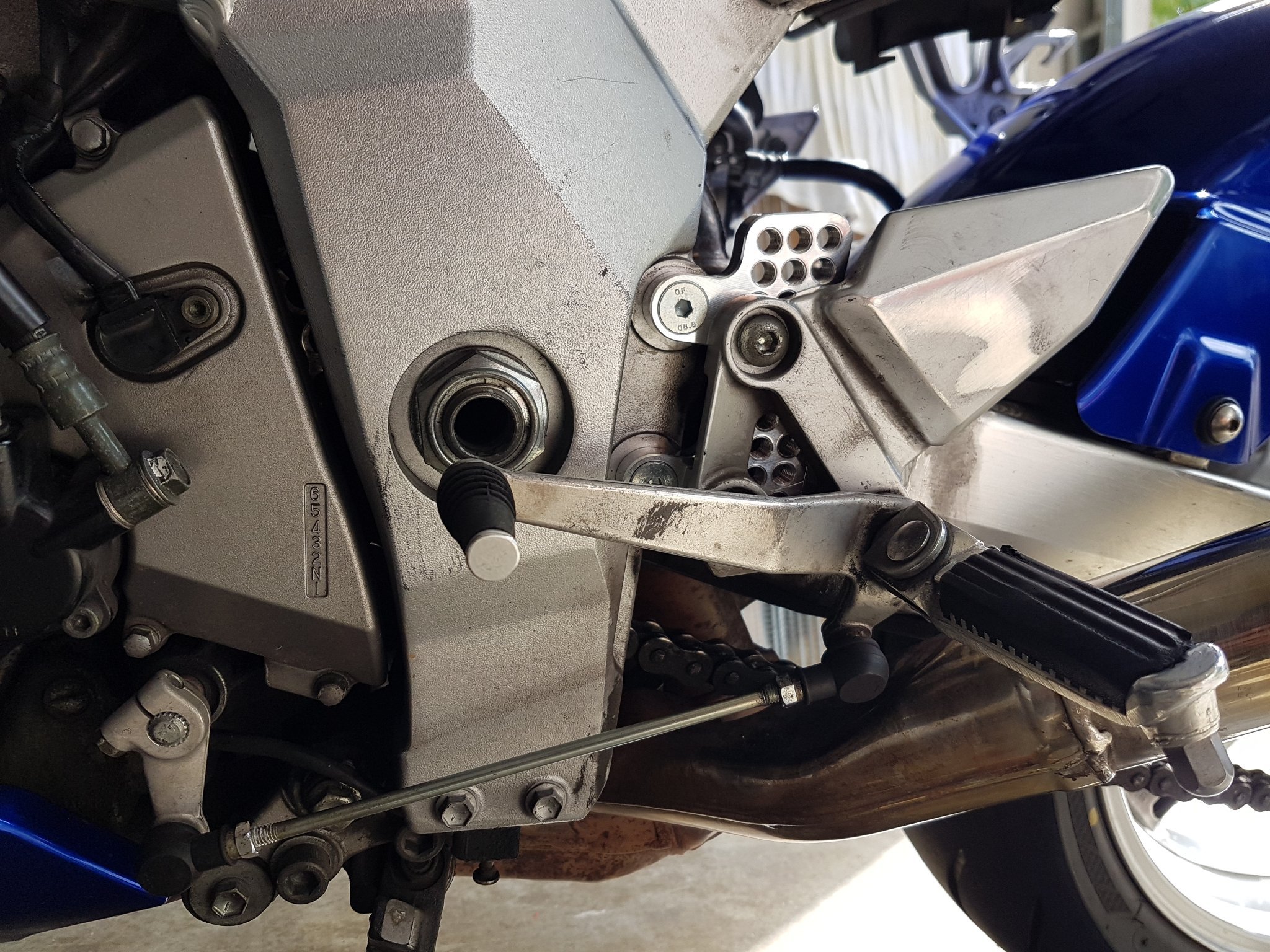

Ich glaube das Bild von oben ist von meinem Motorrad. Der Auspuff ist definitiv im Weg. Ich habe mir als Lösung einen China-Schalthebel auf Aliexpress bestellt, bei dem die Aufnahme der Schaltstange weiter vorne ist. Problem gelöst. War aber ein Kauf auf gut Glück.
Vielleicht kannst du die Aufnahme auch umschweissen. Das ist aber glaube ich Guss oder Alu oder beides, jedenfalls meinte einer der sich auskennt das wäre nicht zu schweissen.

Danke für den Tipp , wenn ich den Pott wieder dran habe werde ich sehen wo es klemmt und muss mir dann was überlegen . Werde berichten
Habe schon viel zu viel auf einmal angefasst und versucht zu ändern
Kupplungskorb neu , Polrad ist gerade unterwegs zum Magnete neu kleben , Heck tiefer gelegt , Fussrasten versetzen ., Lenker höher und weiter nach hinten ,Ventile müssen noch eingestellt werden und für ein etwas weicheres Federbein hinten habe ich auch noch keine richtige Lösung . Aber der Winter ist ja noch lang .

Täuscht meine Optik?
Sind das nicht die Adapterplatten der SV1000S k3 ( = Bj. 2003) da auf den Bastelbildern?
Alle anderen hatten doch die Fahrerrasten fast da, wo sie der Michel mittels Unterlegblech (Super-Idee!) hinverlegt, oder täusch ich mich?
