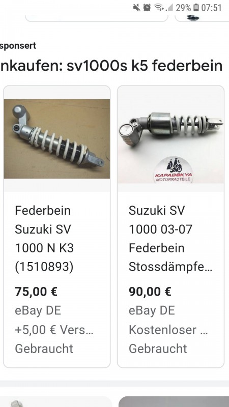

Naja zurück zur Frage: Was würde sich technisch lohnen von der K5 an die K3 zu holen? Gabel, Federbein, Rotor mit Magneten, Kupplung etc.?
Links das K3 Bein, rechts von der K5. Lohnt sich ein Wechsel? Kennt jemand die technischen Details?

Das Federbein brauchst du nicht zu tauschen. Das was an der K5 anders aussieht ist lediglich ein Spritzschutz. Technisch gabs da keinen Unterschied.
