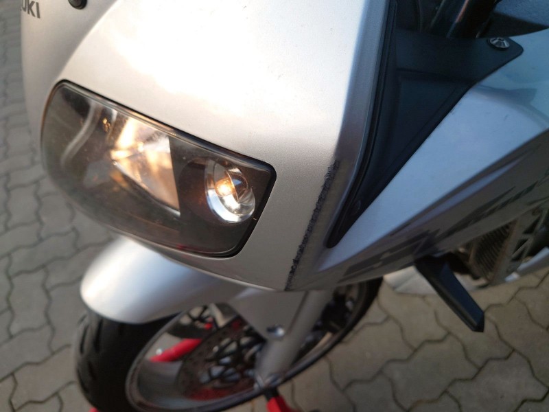

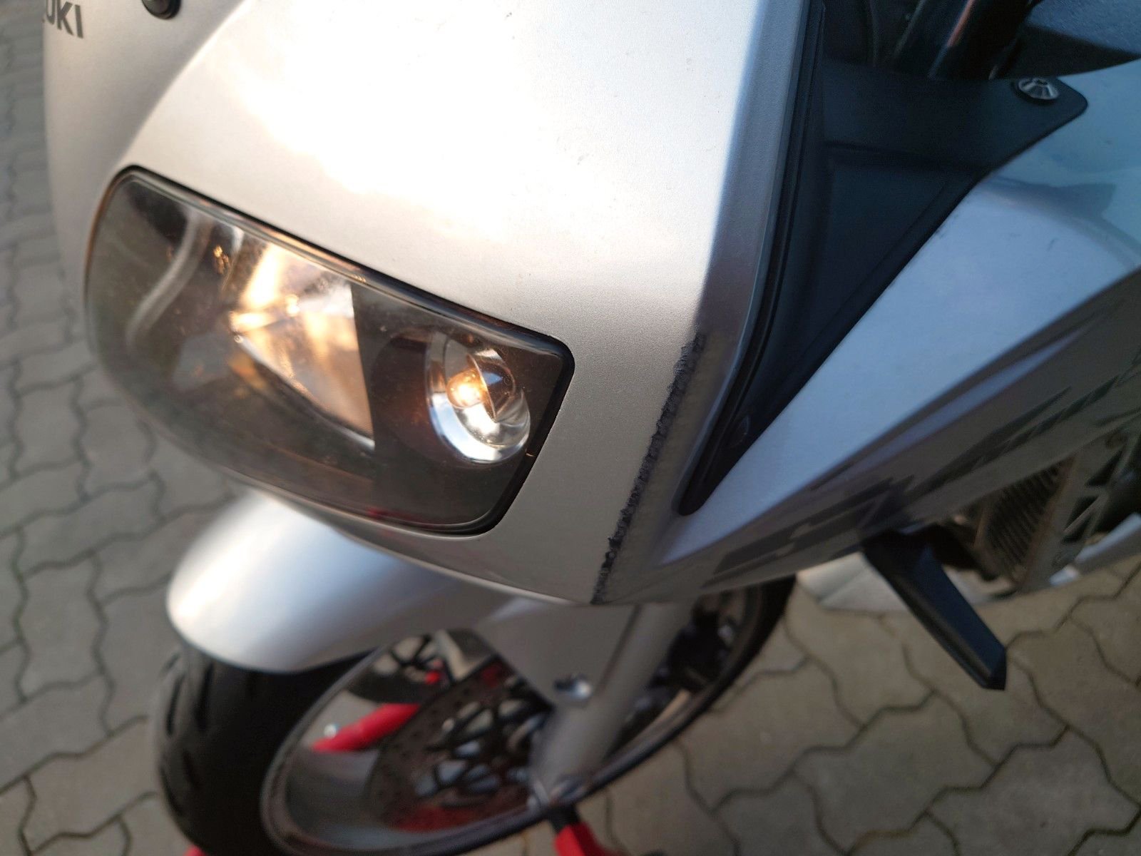

Hey Leute,
ich habe mir eine SV 1000S geholt, mit einem kleinen Lackschaden. Budget ist aktuell schmal, daher müsste es eine günstige Lösung sein, jemand Ideen? Für Vorschläge bin ich dankbar.

Du hast dir diese SUZUKI SV 1000 S "geholt"? Ich kauf mir meine Motorräder immer.
Aber davon abgesehen:
Ich würde mir an deiner Stelle bei der Firma "RH-Lacke" ein kleines Fläschchen Lack in diesem Farbton (eventuell plus Klarlack) bestellen.

Richtig günstig könnte ein silberner Lack-Edding sein. Dann wird aber die Farbe nicht 100% passen. Man wird es aber sowieso immer sehen.

Genau, aufgrund des Materialabtrags wird man es immer sehen. Daher würde ich es so wie Mattis oder gar nichts machen. Plastik rostet ja nicht.

+1 alles was dem OEM Zustand nahe kommt kostet, Smartrepair reicht für den Anfang doch

Metallic Lacke sind undankbar und teilweise echt übel zum Nachlackieren, i würde evtl. eher mit Dekorfolien arbeiten.
In dem Zug könnte man das Moped gleich noch ein bisschen optisch aufpeppen.

Bei allen U35 ist dieser Ausdruck absolut gängig.
Ich würde auch einen wasserfesten Textmarker nehmen. Hat sich bei mir schon oft bewährt. Eventuell musst du nach intensiver Wäsche mal nachmalen. Wenn du einen normalen Edding benutzt, ist die Spitze nach der Aktion sowieso so ausgefranst, dass du den nur noch in der Garage benutzt. Hält sogar auf meinen Alufelgen am Auto seit 6 Monaten ohne nachzumalen.
Überschüssige Farbe einfach mit dem Finger und etwas Spucke direkt nach dem anmalen abwischen.

Da es ohne Komplettlackierung eh nichts 100%iges wird, wäre das auch meiner Meinung nach noch die beste Option.
Bevor die Folie drüber kommt, noch feinspachteln und schön verschleifen.

Ich würds einfach so lassen.
Meine hat auch Schrammen, fährt deswegen aba nicht schlechter.
Wenn du optisch mit den Kampfspuren leben kannst, ists so auch ok.
Muss ja nicht imma alles optisch perfekt sein, macht auch mit Kratzern Spaß :mrgreen:
Wenn doch, müsst ich komplett Lackieren :lol:

ich würde mir jetzt Schleifpapiere in verschiedenen Körnungen kaufen um die raue Oberfläche zu glätten und versuchen es mit einem Lackstift https://lackstift-auto.com/collections/ ... i-motorrad auszubessern. Gibts viele andere die sowas anbieten. Ich habe meinen vor zwei Jahren bei hornbach gekauft! Versuch es vorher an einer nicht so sichtbaren Stelle. Vielleicht unten, da wirst wahrscheinlich auch Kratzer oder Steinschläge haben.
