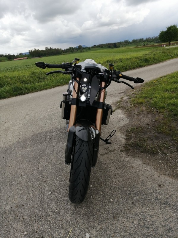

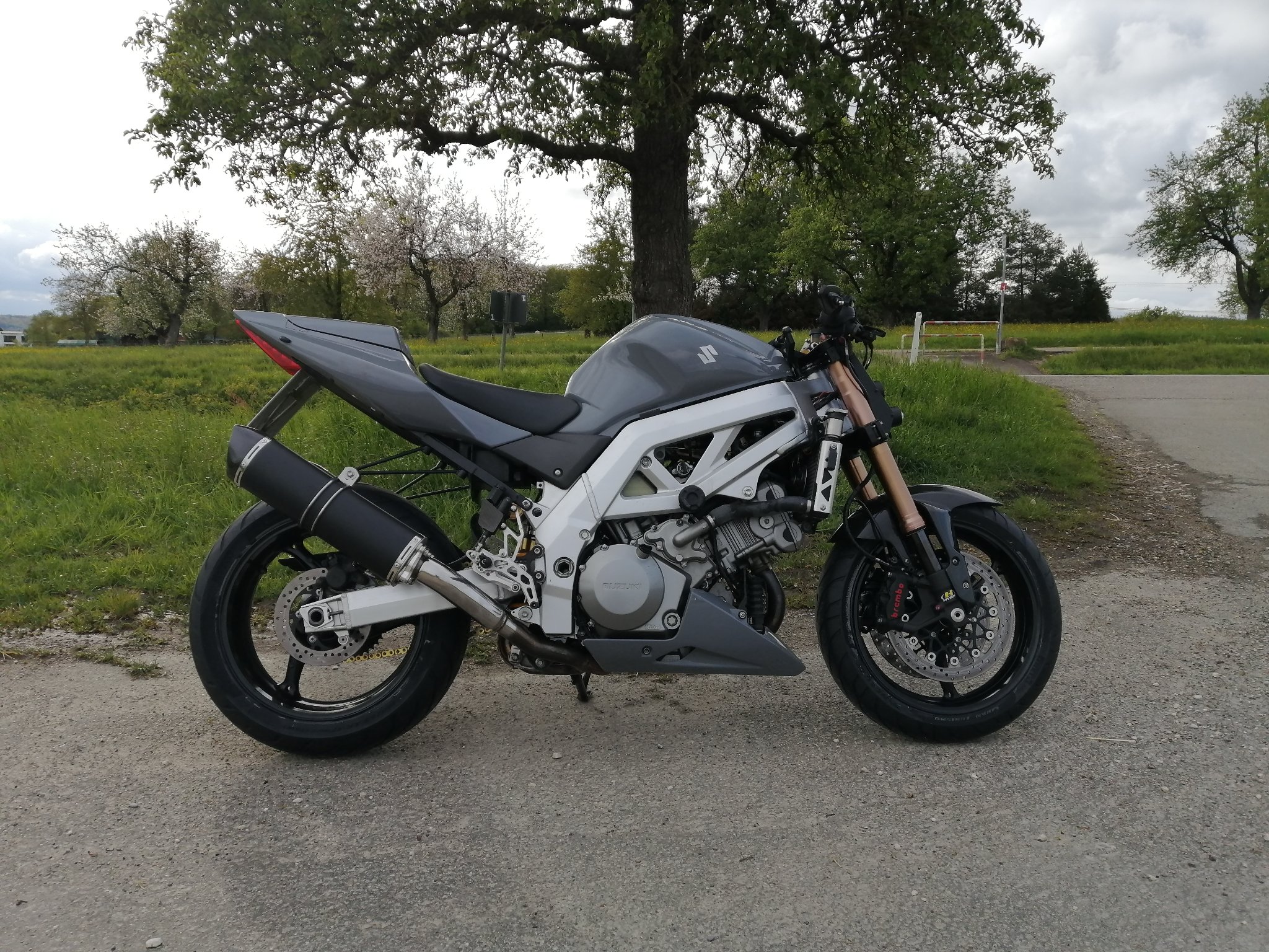

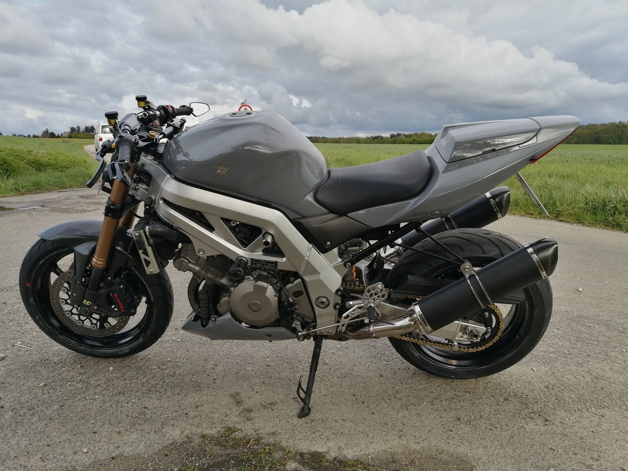

Hab jetzt ne ganze Weile gebastelt, aber jetzt ist sie weitestgehend fertig 😎
Vielen Dank nochmal an diejenigen hier die mich mit Informationen und Hilfe versorgt haben!
Was ich gemacht habe:
- GSXR 1000k5 Gabelumbau incl. Brembo Monoblock
- Brembo RCS 19 Bremspumpe
- Brembo RCS 16 Kupplungspumpe
- Öhlins Federbein
- LSL Tourmatch Lenker
- Daytona Deva Cockpit
- GSXR 1000 K9 Felgen mit Angel GT Bereifung
- Heck auf K3 umgestrickt, entschlackt und Heckrahmen etwas umgeschweißt
- Roads Italia Titanium Auspuffe mit selbstgedengelten Haltern
- Lucas/ TRW Fußrastenanlage
- ABM Gabelbrücke
- Highsider LED Blinker hinten, Motea LED Blinker vorn
- Selbstgedengelte Scheinwerfermaske mit Highsider LED Scheinwerfern
- MIZU Lenkungsdämpfer über Gabelbrücke
- Lackteile Nardograu
- Heckrahmen und verschiedene Teile an der Front schwarz Pulver beschichtet
- Rotormagnete venünftig kleben lassen
- Zündschloß ins Rahmendreieck rechts versetzt
Ich glaub' das wars dann weitestgehend. Jetzt habe ich aber erstmal auch genug vom Umbauen und möchte endlich mal wieder fahren 😁

Respekt für den Umbau! Die Front hat so was von KTM 1390 - Cyborg, das sieht krass aus! Da hast du dir ein Unikat gebaut. :chef:

Front find ich auch geil. Bugspoiler hätte ich weggelassen oder in schwarz. So wirkt sie etwas übergewichtig

N' schwarzer Rahmen wär's auch noch gewesen, aber dann würde ich immer noch basteln und eigentlich steht bei mir das Fahren an erster Stelle 😉 Ich bin jedenfalls sehr zufrieden mit dem Ergebnis. Kleine Details werden bestimmt noch gemacht, aber ich denke sie wird so bleiben. Und pummelig? Das war vorher ne k5 S. Das war pummelig 😁

Ist die Gabel genau so lang wie die originale?
Harvey
Beiträge: 52
Registriert: 26.04.2023 6:22
Wohnort: Ebersbach
Re: Feddich!
Beitrag von Harvey » 23.04.2024 12:51
Nee, ist, glaub ich, 1.5cm kürzer. Auf jeden Fall etwas kürzer 😊

Gabel, Brembo Monoblock, die "versteckte" Blinker Lösung... Gefällt mir sehr gut :top:
:) grins vor dem Umbau.
Bugspoiler finde ich auch absolut stimmig und überhaupt nicht pumelig oder bullig :top:
