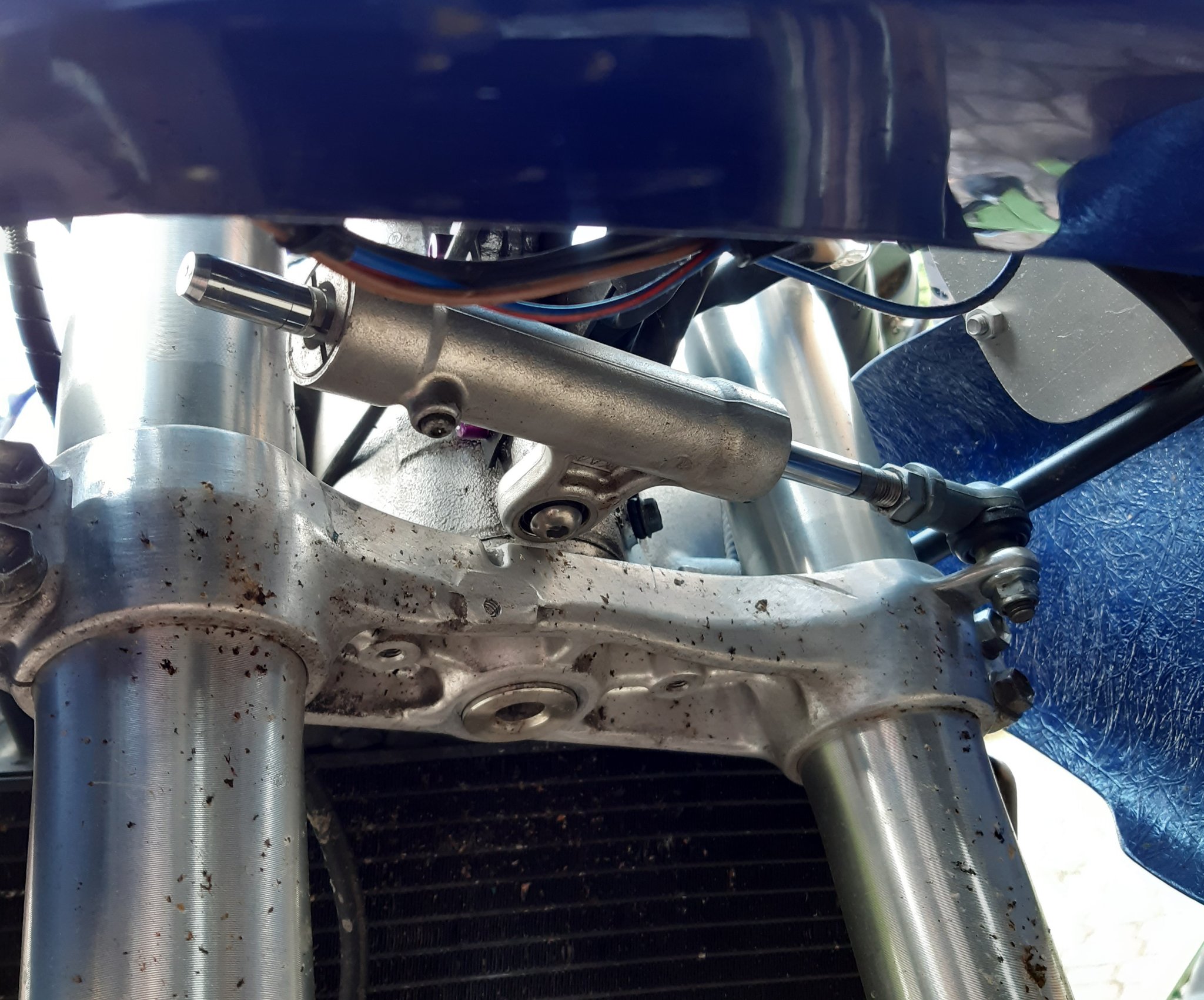

Re: Tipps Gesucht: USD Gixxer 750 K2 Gabel in SV1000n eintragen
Hier die Befestigung des LD an der Gabelbrücke und der Aufnahme am Rahmen bei der "S". Ob die "N" den Befestigungspunkt auch hat, weiß ich nicht.
Danke Dir, die Befestigungspunkte sind identisch nur hängt der Dämpfer viel tiefer da sonst die Lampe im Weg ist. dafür hatte ich mal eine lange Schraube mit Hülse gemacht. Aber am liebsten wäre mir eine Eintragung ohne Lenkungsdämpfer da das Motorrad auch agiler dadurch wurde in schnellen Wechselkurven. Probleme mit Lenkerschlagen oder pendeln hatte ich nie. LG
Ja, ich kann deinen Eindruck nur bestätigen, aber der TÜV-Mann wollte unbedingt mit Lenkungsdämpfer.

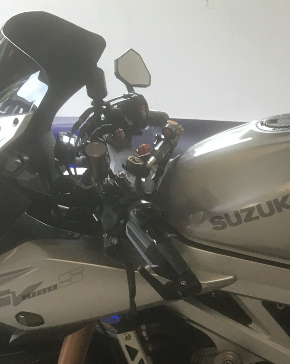

Ich hab einen Lenkungsdämpfer von Hyperpro vorne auf der Tankbefestigung montiert.
Der Dämpfer hat 24 Stufen und ich fahre immer Position 0 bis 3...
Auch interessant! Wo wird der denn Gabel/Lenkerseitig befestigt? Am rohrlenker per Schellen oder irgendwie an der Gabelbrücke? Denn diese ist ja eine Superbike Gabelbrücke von ABM für die GSXR (da gsxr Gabel). Braucht man da eine Mischung der Teile aus den Montage Kits für SV und gsxr?

Ist nicht die beste Qualität, aber bis Jürgen bessere einstellt sollte das reichen.
Danke dir! Das sieht nach Befestigung an der zentralen lenkkopfmutter aus...
