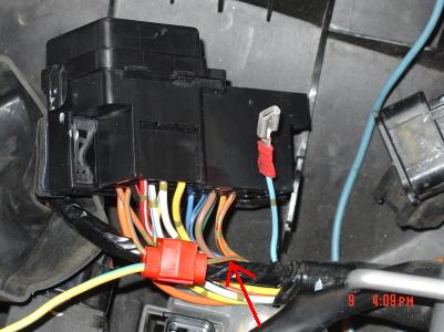

Allerdings habe ich, wie in der Knowledgebase beschrieben, das hellblaue(türkise) Kabel aus dem Plastkwürfel rausgedrückt und die "Klemme" abgezwickt um eine grössere dranzumachen für das Louis-Relais.
wie hier zu sehen:
Kann man dieses Klemmteil, was dann in den Plastikwürfel reingesteckt wird, als Ersatzteil bekommen?

du meinst den Stift, der am hellblauen Kabel gesessen hat?
- Nein. :cry:
Musste mit dem Rest im Stecker verlöten. Sowas kneift man ja auch nie zu kurz ab!

Ruh-Fi

Das sind spezielle Stecker Alex, keine normalen. Die haben irgendeine Nase oder sowas um in dem Kunststoffblock festzustecken. Wenn Du den Originalstecker mal raus hast, kriegste den zwar wieder reingeschoben aber der hält nicht. Ich würd den irgendwie löten. Was glaubste warum ich damals den Kabelbaum gesucht (und gefunden) hab. :wink:

Alle Originalstecker, die gebräuchlisten Steckergehäuse sowie der Tachokonverter TrueSpeed (deutsches Fabrikat) kann bei
Motorradhof Pollack
Schinkelstr. 3
31137 Hildesheim
Tel. 05121-511109
>> www.motorradhof-pollack.de <<
erworben werden.
