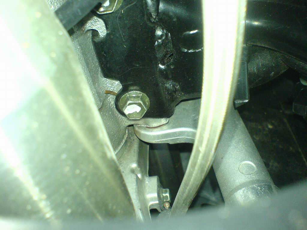

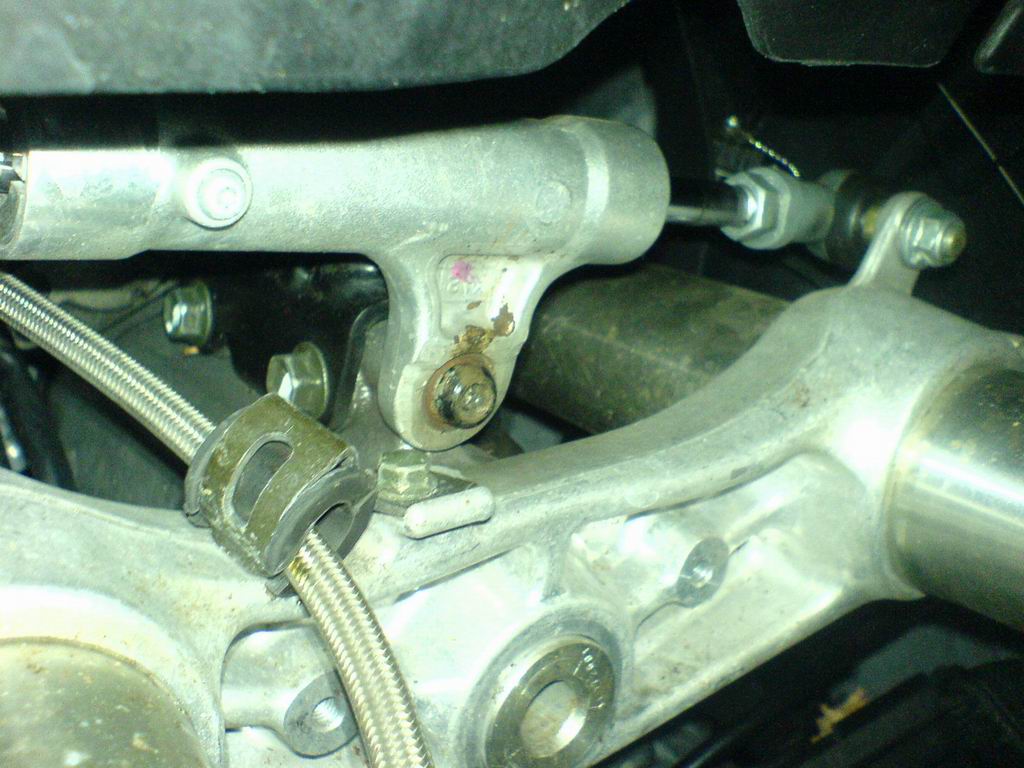

habe auch eine GSXR-750-Gabel an meine SV1000S verbaut, dazu noch den LD von der GSXR, da der orginale nicht passte.
Zusätzlich habe ich noch die Aufnahme des LD am Rahmen ca. 5mm abgeflext, damit der LD frei beweglich ist.
Wenn ich es schaffe, mach ich mal ein Bild

Beitrag von waldi1333 » 22.12.2006 16:17
So, habe mal Bilder mit dem Handy gemacht. Hat leider etwas länger gedauert.
Habe die Halterung bis zum "Schlitz" abgeflext.
